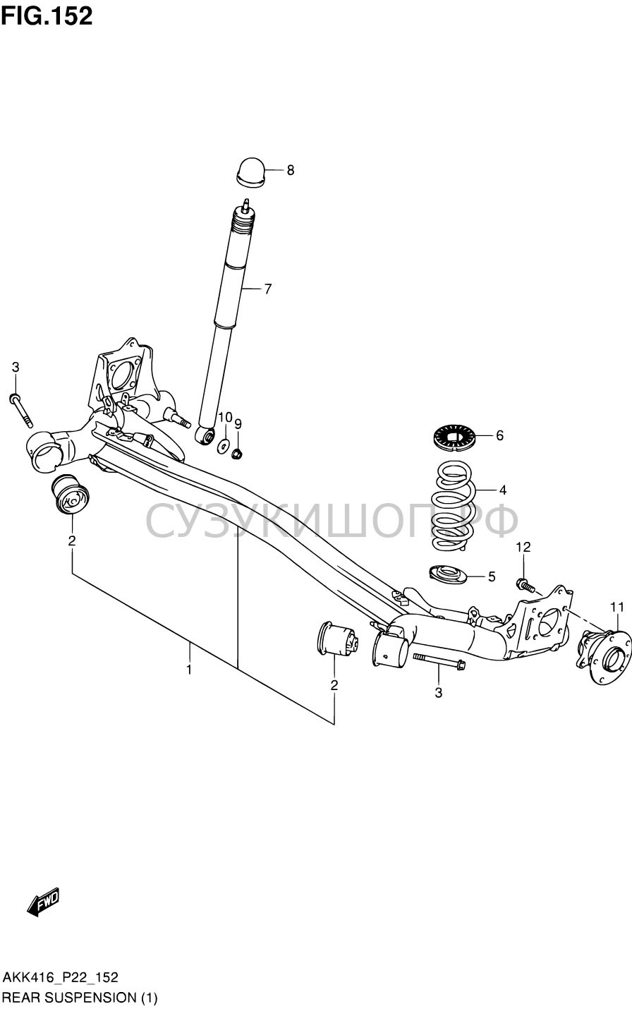

роблема имеет массовый характер и известна причина стуков!!! Оказывается балка при определенных условиях касается проушины. на которой собственно и висит.Но не на прямую , а как то через резину сайлентблока.
По схеме - где этот сайлент расположен?
Смотрел снизу, щупал, никак не соображу где это....
На ощупь опорная резинка пружины показалась хлипенькой...
lesik72
16 Май 2014
1,968
737
МО Серпухов
Фиг 2 А добраться до него можно с подъёмника или из ямы( не очень удобно, т.к. он прямо возле колеса) Что бы увидеть головку болта надо нижний внутренний пистон локера вынуть и отогнуть уголок локера. Гайка из ямы видна.
