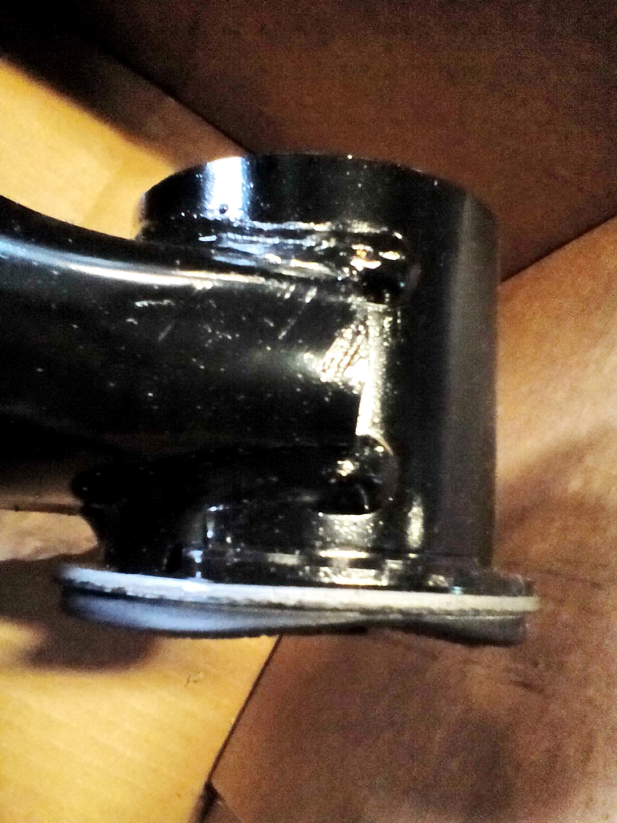

Вот фото части балки новой и сайлента в ней.
чуть осветлил, чтобы виднее было:[DOUBLEPOST=1436946989,1436946903][/DOUBLEPOST]

Sergnubre
сделайте фотографию этого места, посмотрим обсудим, сейчас только что я ездил через стыки на эстакаде в повороте на скорости, В поворот входил с визгом покрышек где в принципе перестроение может произойти без стыков - ничего подобного не наблюдал, громыхание есть т.к., резина низко профильная.[DOUBLEPOST=1436947243,1436947195][/DOUBLEPOST]вопрос был по перестроению задней оси?

Ребята! Предлагаю завершить споры до ,не дай БОГ , повторного появления у меня стука. СЕГОДНЯ ПОСЛЕ ЗАМЕНЫ ЗАД.БАЛКИ В СБОРЕ СТУК ПРОПАЛ. Найти на глаз разницу между старой и новой и сайлентами,соответственно,мне с мастером не удалось,поэтому выкладывать какие-либо фото далее просто не имеет смысла.Допускаю,что м.б.изменён состав резиносмеси,твёрдость сайлента,какая-то неуловимая геометрия самой балки или внутри сайлента-но это лишь догадки.Время покажет насколько замена оказалась удачной.А также особая благодарность. LESIK за своевременно поднятую тему.Думаю,все участники форума меня в этом поддержат!

По бумажной волоките не скажу пока ,т.к. все подписывать буду при первой оказии с посещением СТО потому что оч.сегодня спешил на работу-были проблемы.А замена заняла чуть больше четырёх часов,я думал больше займёт,т.к.нужно снимать и колёса,и приводные валы,и раздатку сзади или как там она называется откуда кардан растёт,а потом все сложить обратно.

То есть, причина грюкания так и не выявлена...
Замена балок нам не светит.
Это все равно, что поменять машину после какой-либе поломки, не выясняя где и что поломалось.

Думаю балка не причём. А вот с/блоки которые в ней были установлены и стали главным действующим лицом. Завтра и я еду на замену с/блоков. Благодаря, кстати Sergnubre, который очень оперативно дал пинка под зад моему инженеру по гарантии , который кормил меня завтраками уже месяц. Хотя с/блоки были доставлены в сервис уже 25.06. Так что ещё раз Вам спасибо, уважаемый Sergnubre!

Я, так ничего и не понял, меняют почти новые на совершенно новые с/б и грохот пропадает, а в чем причина ???????????????
думаю, что мы попали вот на эту штуку https://ru.wikipedia.org/wiki/Усталость_материала[DOUBLEPOST=1437027836,1437027629][/DOUBLEPOST]
