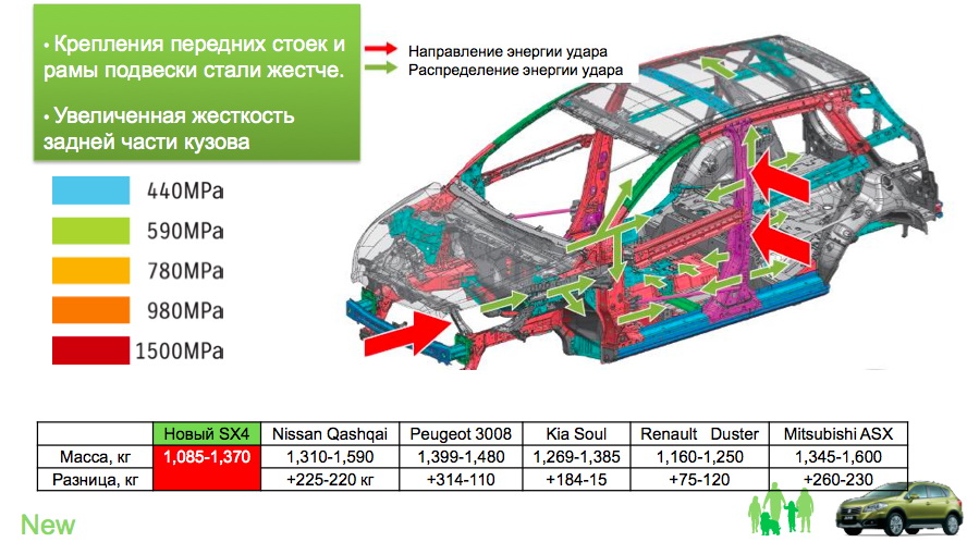

Вы напрасно иронизируете, господа. Я считаю, что дополнительная защита картера значительно укрепила неудачно спроектированный расхлябанный кузов. Удары колёс просто по-другому стали передаваться разным частям кузова.
Защита картера не вставляется в прикуриватель и не заливается в топливный бак. Она крепится к деталям кузова болтами, таким образом дополнительно фиксируя их (деталей) взаимное расположение.
Где взять такую защиту, могу рассказать. Тут никакого секрета нет. Другое дело, что испытание Euro NCAP производитель выполнял без этой дополнительной железяки. Так что решение устанавливать или не устанавливать защиту должно быть осознанным.

Союз Аполлон, у нашего авто высокая оценка по системе Euro NCAP, пожалуй, самая высокая в нашем ценовом диапазоне, как вы правильно заметили без защиты картера, так почему же вы считаете, что у нас неудачно спроектированный расхлябанный кузов? Разве может авто с таким кузовом получить высокую оценку?[DOUBLEPOST=1463059322,1463059185][/DOUBLEPOST]lesik72, Васико, YuryLogin, наклейки sparco решают все проблемы :laugh2:
Это у Ньюхи то расхлябанный кузов? :0231:
Что ни утверждение, то открытие за открытием по машине узнаю... :read:
