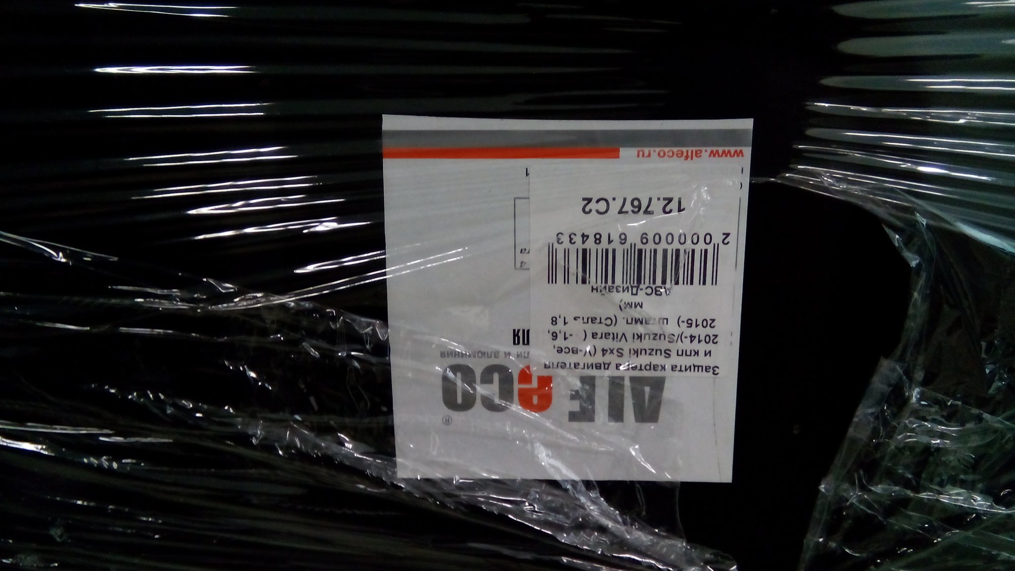

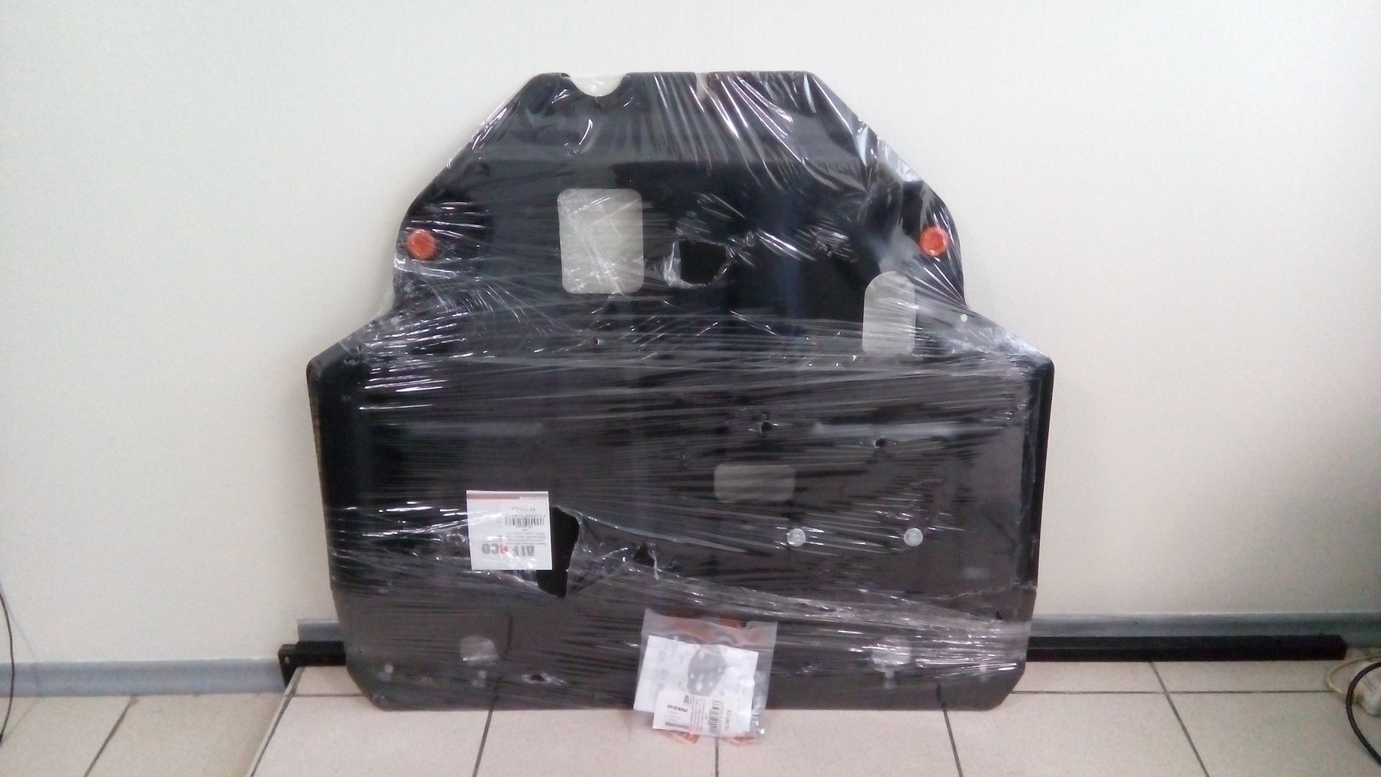

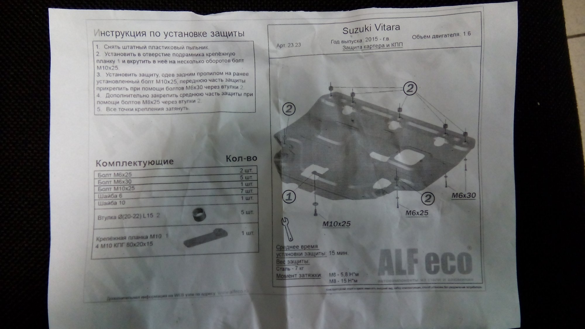

Только не подумайте, что я рекламирую какую-то самозащиту без оружия. Сам бы без неё ездил, если бы в начале января, при покупке рыбацких санок, мне не предложили бы её "в нагрузку", как раньше говорили. Отказаться было сложно: цена 1400 рублей.
А вот установил совсем недавно. О чём жалею. Но лучше, как говорится, поздно, чем никогда. Я доволен поведением машины. Реально несколько дней ездил без радио, прислушивался. Очень приятно. По сравнению с тем что было, большая разница.

Как я и догадывался, у Вас защита с большим количеством точек крепления, чем у дилерской защиты.

А сколько у оригинальной? У меня на неоригинальной пять спереди и два сзади.

Четыре спереди, два сзади. Оригинальная точно никакой жесткости придавать кузову не может. Да и в принципе любая другая - не те материалы и не та конструкция.

Защита крепится частично к кузовным элементам,частично к пластиковым деталям и к БАЛКЕ ПЕРЕДНЕЙ ПОДВЕСКИ.Я свою снимал и переделывал крепления для увеличения клиренса.Подобный многоточечный и разноплановый крепеж никак не может увеличить жесткость кузова.
