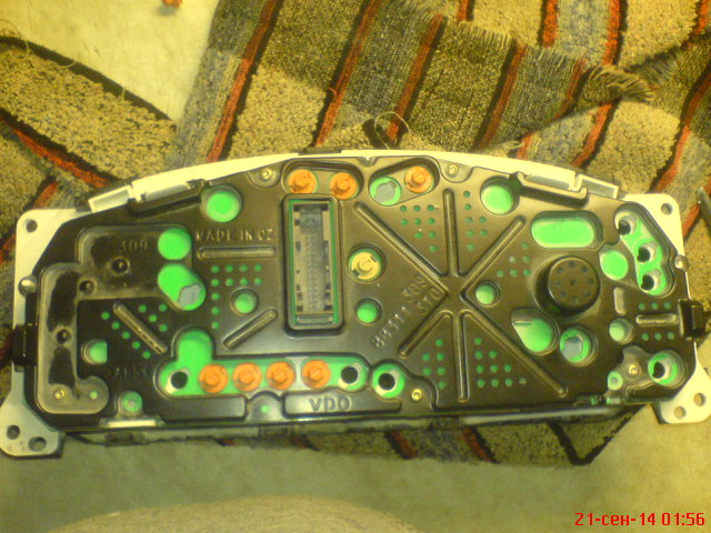

Здравствуйте. У меня VDO разобрал почистил не помогло . Дальше лучше пропал километраж начинает показывать когда машина нагреется потом датчик бензина показывает что ему хочется при полном баке показывает ноль а при пустом полавину. Ощущение такое что я попал на щиток приборов.

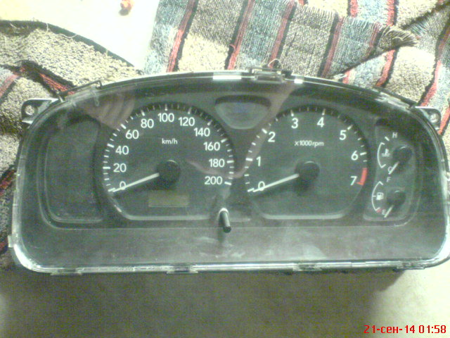

вот разобрал весь щиток- не могу найти гнездо
«Check-Engine» что бы пменять лмпочку помогите найти или его на венгерах нет вообще у кого есть покажите пальцем= DSC05761.JPG DSC05762.JPG и еще где лампочка бензина не горит или его на этой при борке нет.....
