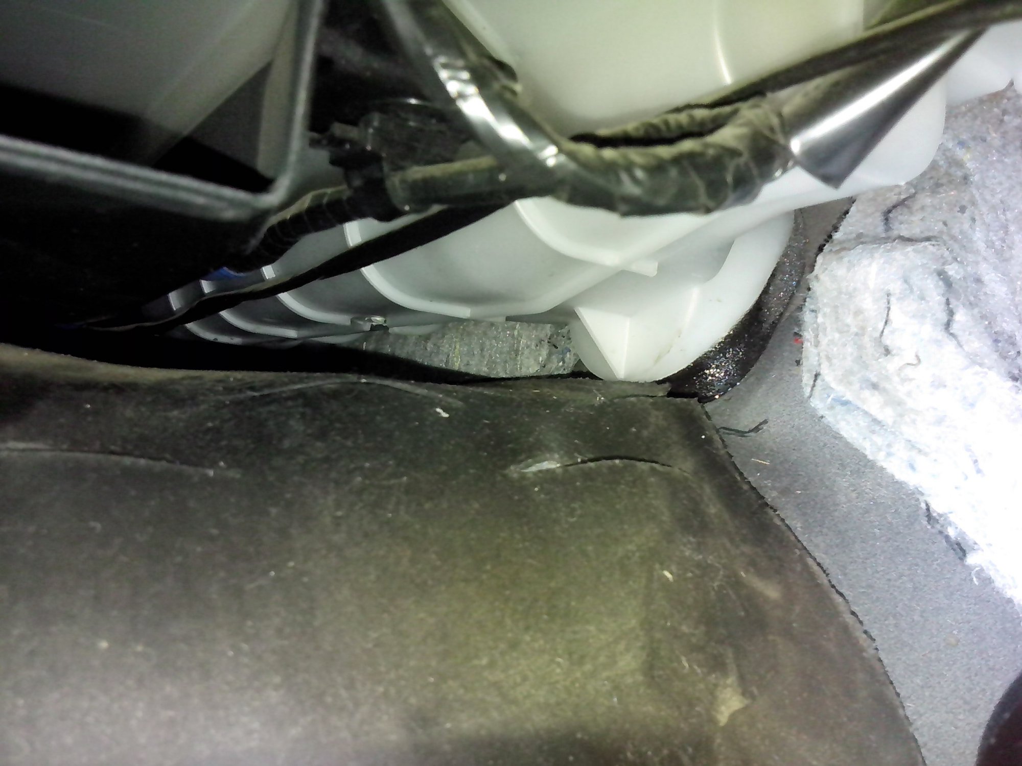

    У меня нечто похожее... Вода в салоне появилась!
    Ковыряние проволокой в дренажном отверстии ничего не дало. Проволока пролезает внутрь более чем на 10см не встречая сопротивления и упирается во что-то твердое. Но самое интересное, что когда работает кондиционер, из дренажного отверстия тоже течет вода. Источник воды в салоне после долгих исследований таки был найден. Это место перехода дренажной трубки из салона в моторный отсек. В этом месте есть уплотняющий поролон, так вот нижняя его часть после включения кондиционера сначала намокла, а потом от туда стала течь вода. Помогите друзья дорогие пожалуйста! Чего делать? К какому ремонту готовиться? А то жара, хочется с кондеем поездить, а из-за него на месте пассажира лужа!... :cray:

    А антифриз не убывает в бачке?
    Могу предположить два варианта
    1) Радиатор печки потек. Вытекает антифриз. От вкл/выкл кондиционера зависеть не должно по идее.
    2) Все-таки дренаж. Трубка соскочила со своего места (?)
  10. sir-04
    25 май 2014
    Нет, антифриз не убывает. К тому же, повторюсь, через дренажное отверстие вода таки вытекает. Если предположить, что трубка соскочила, то есть ли возможность вернуть ее на место не прибегая к демонтажу панели приборов и отопителя?

    Обнаружил у себя такую же беду, после непродолжительной работы начинает течь место соединения с дренажным отверстием со стороны салона. Сама дренажная трубка чистая. Чем лечить?
