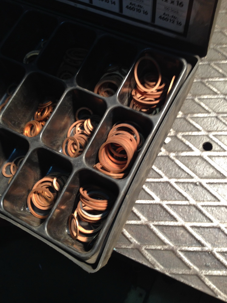

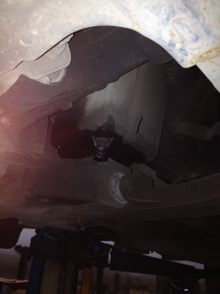

M mbison Бывает здесь 8 Апрель 2012 53 1 0 Москва Езжу на ... sgv2006 2.0 mt 19 Май 2014 #1 Здравствуйте! Подтекает масло. Как называется эта масляная пробка на днище? У нее есть номер (код) для замены? Спасибо! Мастер в сервисе сказал она должна как-то так выглядеть:

TRUDOGOLIK Местный 7 Февраль 2012 479 56 28 Ижевск Езжу на ... Сузуки GV J20 2007г. 20 Май 2014 #2 Шайба медная под сливную пробку 09168-14015. Никогда не менял шайбу, закручивал на простой герметик со старой шайбой, ничего не подтекает.
