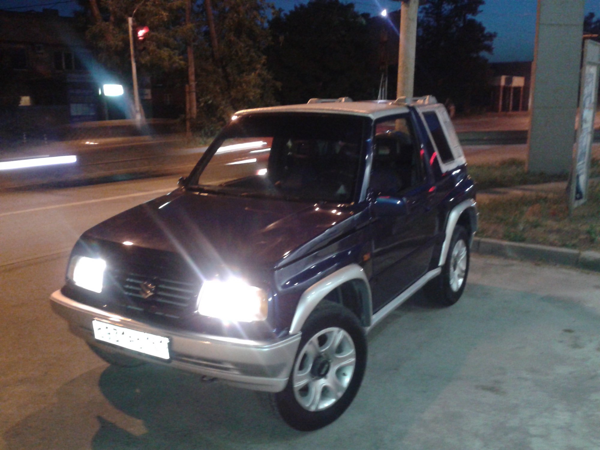

Больше года провозился

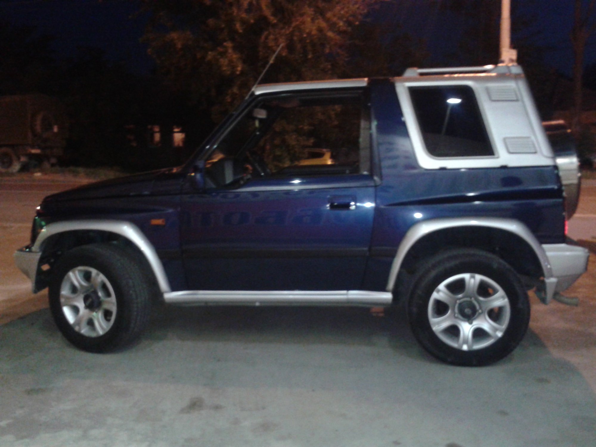

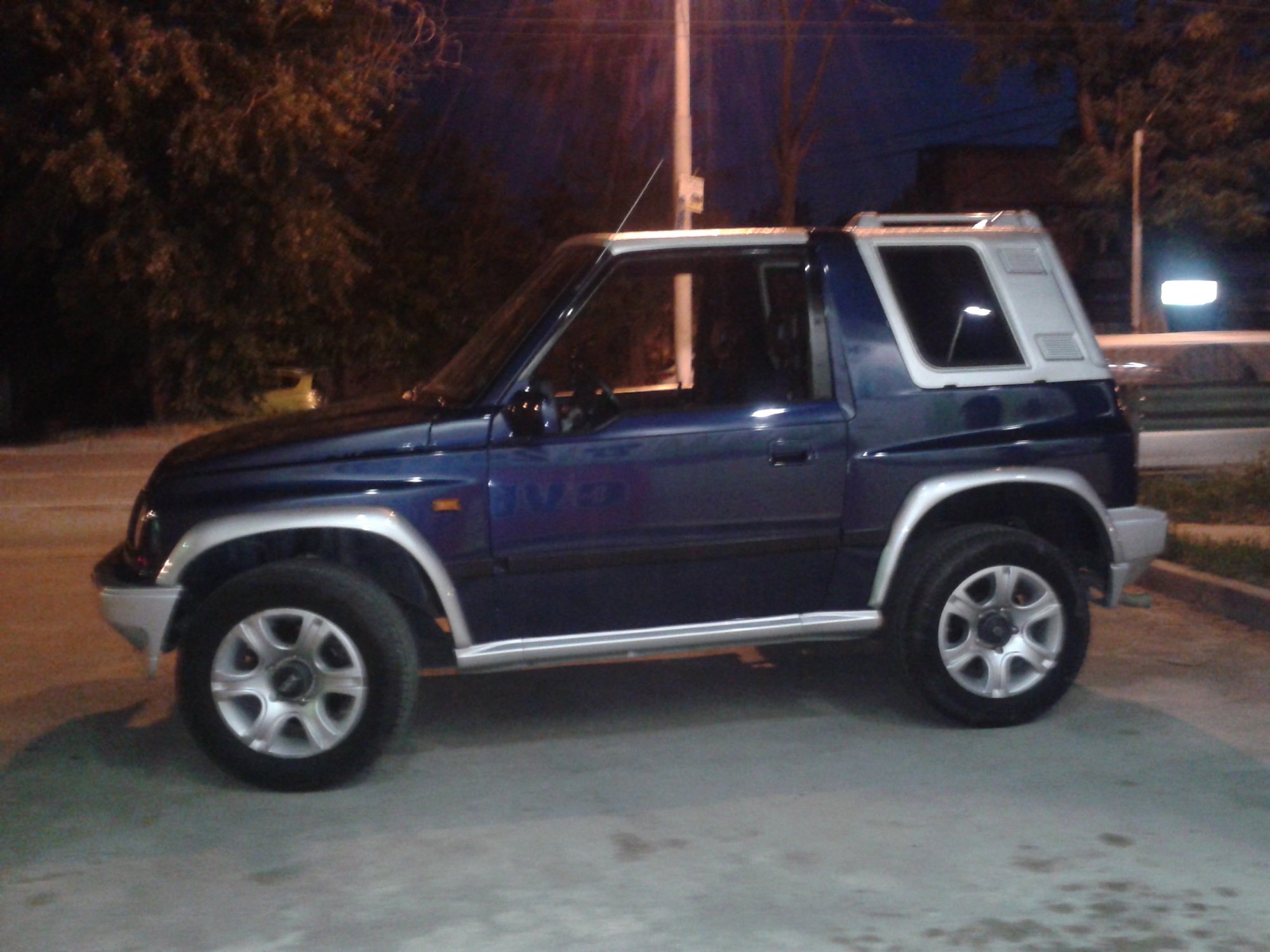

Больше года провозился (проварил все что поржавело, поменял дрыгатель, перепрошил мозги АКПП, поменял 80% электро проводки, покрасил и много еще чего по мелочи в т.ч. нашел, сделал и установил пластиковую крышу и сделал самодельную мягкую).

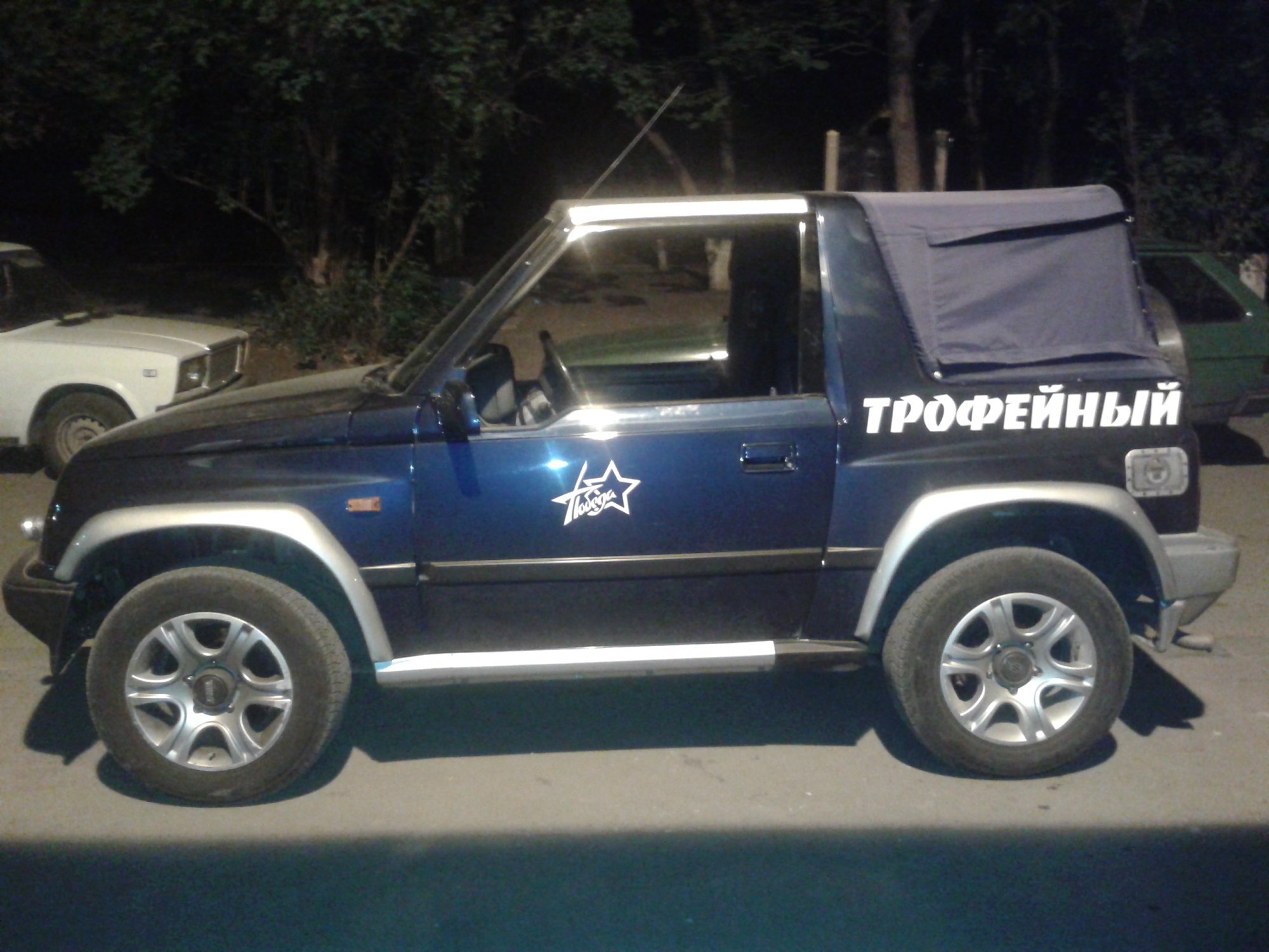

через недельку выставлю с мягким верхом
Большое спасибо всем, кто помогал, советовал и просто поддерживал в трудностях.
Осталось много не нужных деталей в основном по кузову в т.ч. несколько крыш мягких и одна жесткая (это не смотря на то, что уже штук пять успел продать). Обращайтесь.

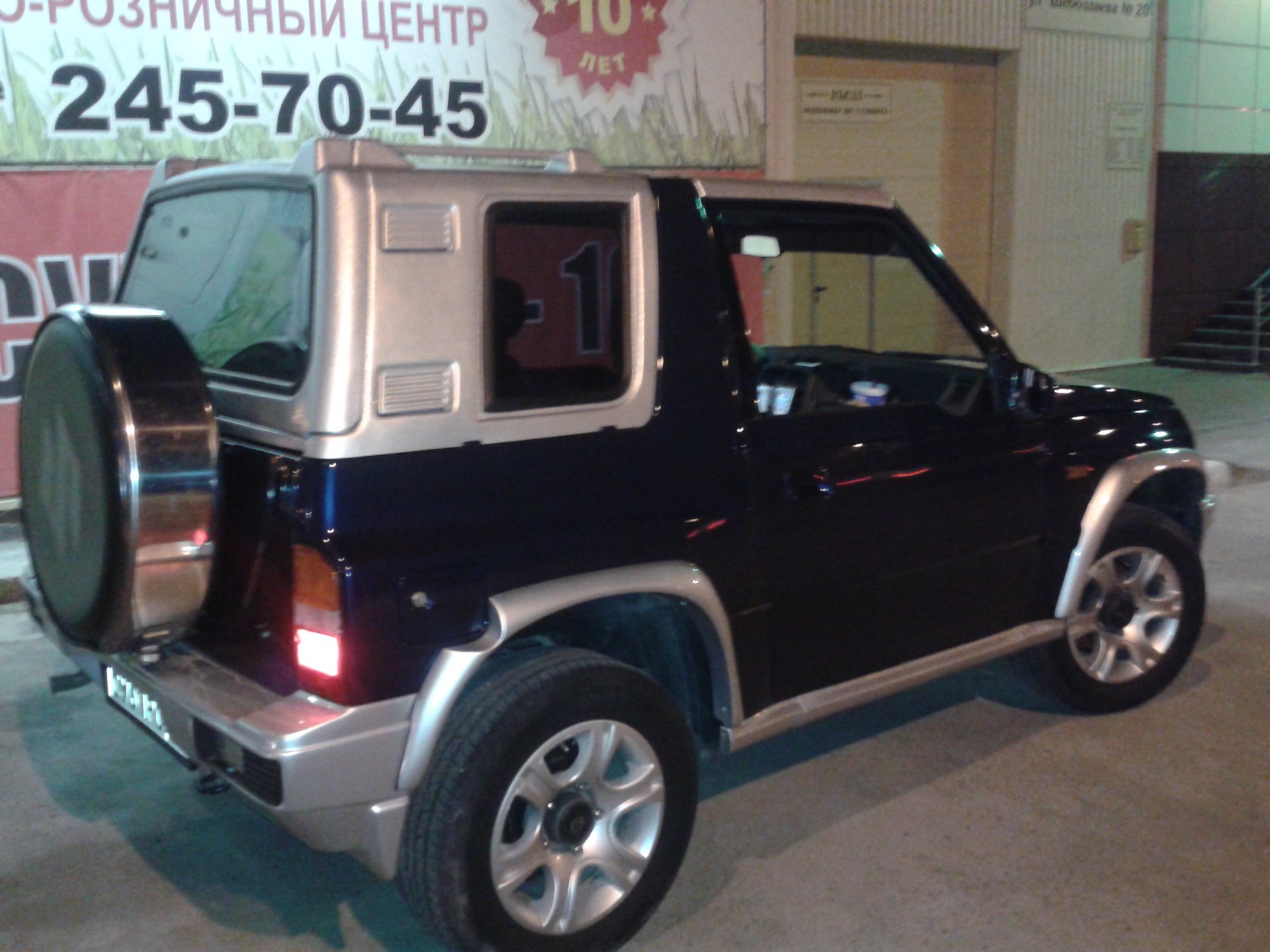

maverick68, Ждем фотки самопальной крыши! Классный пепелац получился ! Витара все таки и на маленьких колесах с родными бамперами красиво смотрится.
-Что за глушак?
-Какие пружины сзаду?
maverick68
7 Июль 2013
Ростов-на-Дону
vitara ET/TA cabrio 3дв АКПП 1,6л, 97л/с 1995года и grand vitara 5дв. 2л. АКПП 2012года
Производство не наладил, но мысль хорошая - подумаю. Просто пока искал подходящие мягкую и жесткую крышу, насобирал много хлама... где то не полный комплект и не становится или становится коряво, где то просто не нравится... например родная мягкая мне не нравится - ее не легко быстро в одиночку поставить и снять. Пришлось посидеть с карандашами и линейками и порисовать разные варианты... сейчас нашел ткань из которой делают светоотражатели на ментовские костюмы, из нее и делаю мягкую крышу, а в качестве основы установил трубу из нержавейки диаметром 50 и на нее натягиваю, получается быстро, легко и красиво.
Теперь о расширителях. Это стандартные расширители для этой модели, но шли они только для моделей люксовой сборки для внутреннего рынка Японии (Эскудо), мне достались с разборки за копейки (около 800 руб за весь комплект), правда пришлось их проклеить т.к. было много трещин и покрасить в серебряный цвет. Они есть на экзисте, но цена... 9000 за комплект. И еще: пробовал ставить расширители предназначеные на шеви ниву - подходят практически идеально.
Пружины везде родные по каталогу с экзиста - они не дорого у них, а глушак пришлось поставить от копейки... подошел нормально, только пришлось поменять места крепления хомутов и наварить наконечник, впрочем наконечник мне не нравится и наверное его заменю.
Уже установил пионеровскую голову с выдвижным дисплеем (мп3, флешки две - SD и USB, TV, радио, камера заднего вида (вмонтирована в номерной знак), навигатор и DVD), соответственно колонки в двери, переднюю панель и в боковые панели перед задними сиденьями. В зеркало вмонтирована камера видеорегистратора и антирадар.
Заменил стандартный радиатор кондиционера на больший в четыре раза и поставил новый компрессор от приоры. Теперь даже без крыши дует холодом так что холодно на передних сиденьях...реально ноги замерзают и руки на руле... ставлю его на минимум. На динамике и скорости работа кондера не отражается... во всяком случае. я не заметил разницы, а вот бензинчика кушает на пол литра больше.

Интересные расширители) не как у меня. У меня не делятся арки с порогом, а с каждой стороны еще кусок на порог заходит. Могу дать дельный совет. Может конечно я не разглядел. Не хватает резиночки между расширителями и металлом. Расширители будут тереться о свежепокрашеный металл и протрут его. У меня по всему периметру расширителей видна белая полоса грунтовки. От вибрации они трясутся. Приходится подмазывать мастикой чтоб в глаза не бросалось. Резиночки эти так и не нашел в своем городе. От нивы(вроде) смотрел П образные, не понравились. А нормальные на заказ около 1500 за метр.

Индивиду:
1. Были еще широкие расширители с накладкой на дверь в три раза шире (почти до середины двери) они шли в канадской версии витары.
2. Резинка между расширителями и металлом стоит и как раз П-образная, Причем она проклеена и к металлу и к пластику.
3. Мотор стандартный - G16B (отличие от G16A в креплении коробки скоростей. для А - ручная коробка, для В - автомат а так же у В есть дополнительная навеска для датчиков) 4 цилиндровый 16 клапанный 97л/с. При замене двигателя на контрактный, был заменен коленвал на более скоростной (кулачок с более острым углом подъема), что дало прирост динамики, но пришлось перенастраивать мозги коробки т.к. она начала пинаться. Перепрошивка оказалась самым дорогим и сложным делом т.к. не было программы да и разъемы найти было трудно. В конце концов пришлось программу подправлять у хорошего программиста (прямо на ходу машины в разных режимах прописывались обороты двигателя и переключения передач). сейчас все ок.
4. глушитель подошел практически идеально. сварочные работы минимальны (два разреза и соответственно две сварки, причем одна - это хвостовик) соединение со штанами подошло точно, а крепления хомутов перенести просто.
Ну и на последок... я, к сожалению не являюсь хозяином автосервиса (а жаль), но у меня есть очень хороший механик - местный кулибин... вот он то меня и направлял, а многое и сделал сам. Что касается финансового вопроса, то (по моим меркам) я не так много затратил средств. Машина куплена за 110 тысяч рублей, двигатель обошелся вместе переработкой и установкой в 23тыс руб, разборка, проварка, рехтовка и покраска в 47 тыс руб. в общей сложности машина обошлась в 330 тыс руб. На мой взгляд получить полноприводный небольшой кабриолет с АКПП за эти деньги невозможно. Современных аналогов нет, выпускаемый сейчас в испании аналог квадрата, отличается плохим качеством и сумасшедшей ценой плюс растаможка (по моим расчетам выходит пригнать и растаможить более одного миллиона двухсот тысяч рублей). Но даже если не брать во внимание потребительских качеств, то за затраченые мною деньги можно взять годовалую приору или старую иномарку.
А на пластик оделась легко? или с доработкой? У меня пластик около 5 мм толщиной. Профиль П около 2-3 мм. Жаль фото нет. Надо в Ростов Дон ездить машину ремонтировать, по стопам Маверика, да старого хозяина моей Витары навестить.)))

теперь индивиду: у меня пластик тоньше - примерно 3 мм и оделась резинка легко. печку не трогал вообще - она и так шпарит будь здоров.

Маверик а под пластиковой крышей(задней) Какая резинка уплотнительная стоит?
