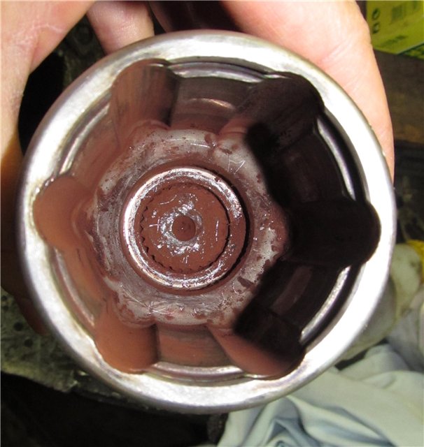

    Добрый вечер уважаемы товарищи!)
    С последнего сообщения прошло 3 месяца, время идет километры бегут.... Лианка просит денюжек)
    Меньше чем в прошлом году но всетаки. Победил вибрацию, прошло всего 2 года поисков и в районе 15т.р. на поиск и устрание.

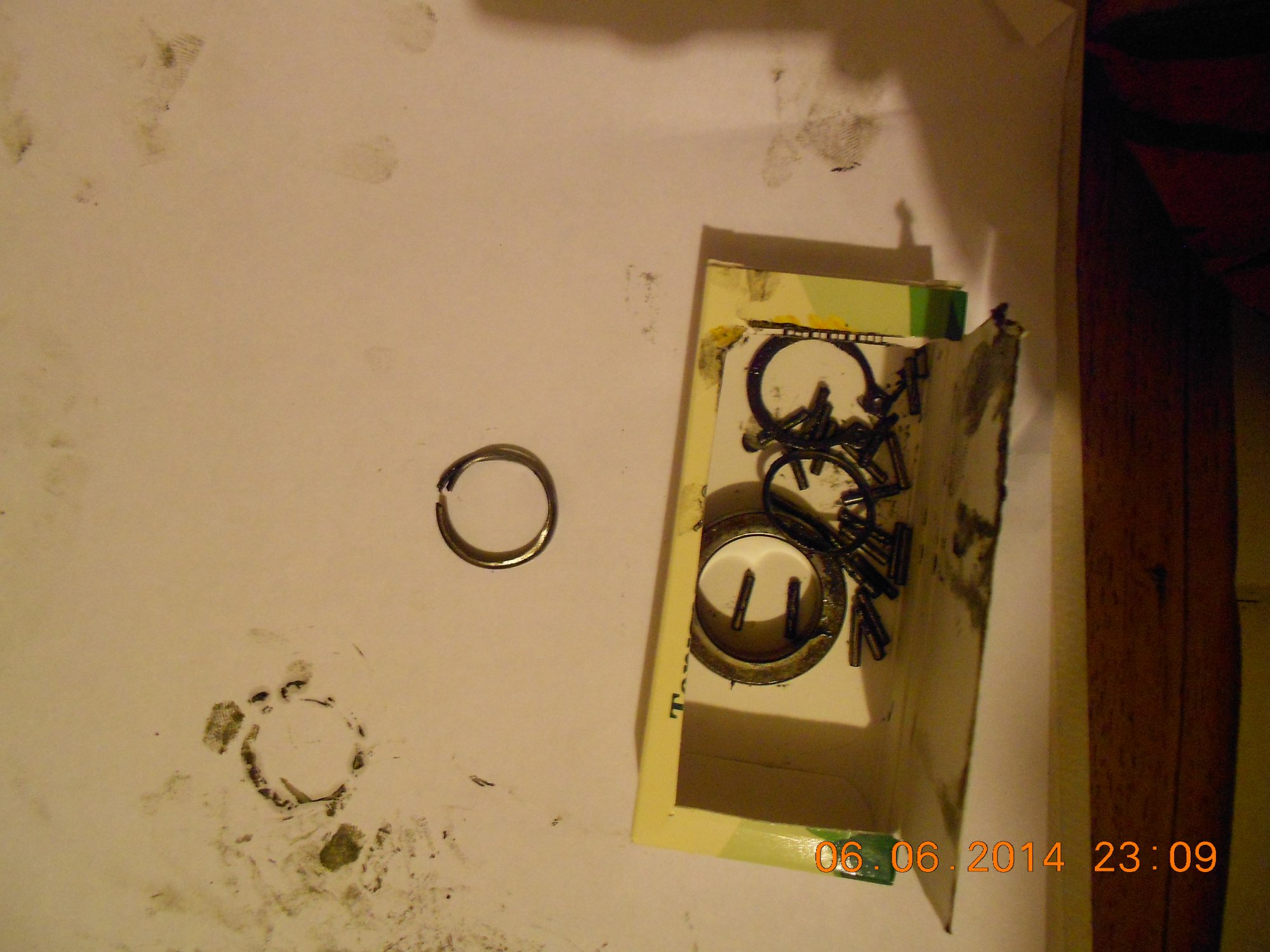

    Ну а теперь о не очень приятном, в мае еду я себе еду, и тут при резком газе до боли знакомый стук-тук. А я в октябре 2013 года менял уже внутренний шрус. Думаю ну вот блин... прикинул что правый сменил значит это левый... но лианка меня не балует, т.к. левый можно приобрести аналог в районе 3 т.р., а правый вот там-то танцы с бубном. Заехал на сервис - правый... блин правый... обидно, но был б.у. да и 20 тысяч он отбегал у меня, посоветовав мне ездить и не парится т.к. 3-4 раза в месяц тукает, почитав и поговорив с людьми что они годами на таких шрусах думал забью... Но на всякий случай утачнил у касика мол приобрету б.у. привод когда деньги и ни как я не ожидал ответ что на акпп нету... Нету... я в каталоги от 9-14 т.р., я на многое могу забить но ездить и думать что у тебя реальные шансы ехать-ехать и бац ты на 10 кусков попал, согласитесь не раслабишся особо. Решил занятся этим вопросом, я лучше прикуплю кину эту детальку в багажничек и ездить забив на шелканье до его прогрессирования.

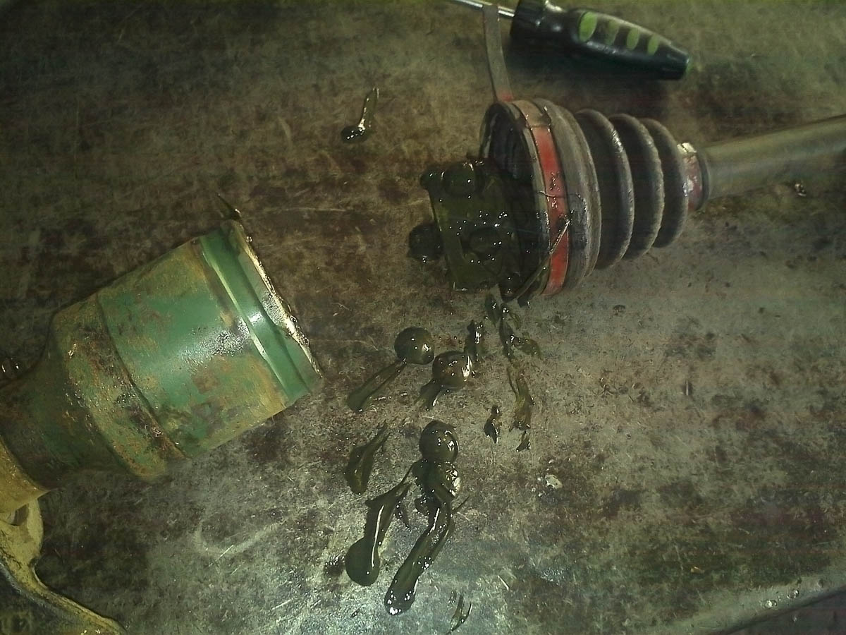

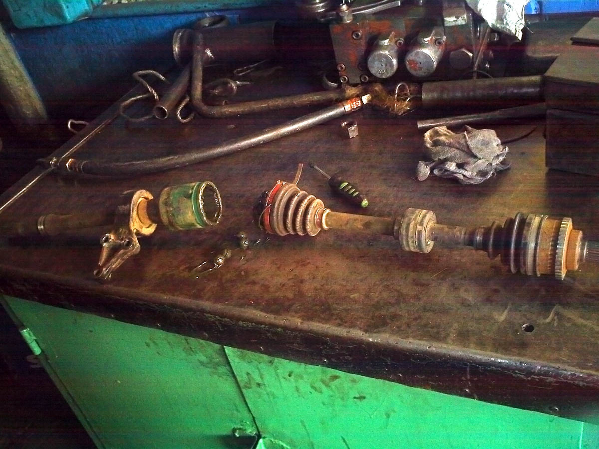

    И так у меня с октября валялся привод т.к. я его менял в сборе. Вооружившись газеткой раскурочил я его и что обнаружил. Разволился один игольчатый подшипник на триподе, лопнуло его стопорное кольцо. После увидиного мне просто на столько жалко стало 10 тысяч в принципе ни за что... И начали посещать меня шальные мысли экономии.

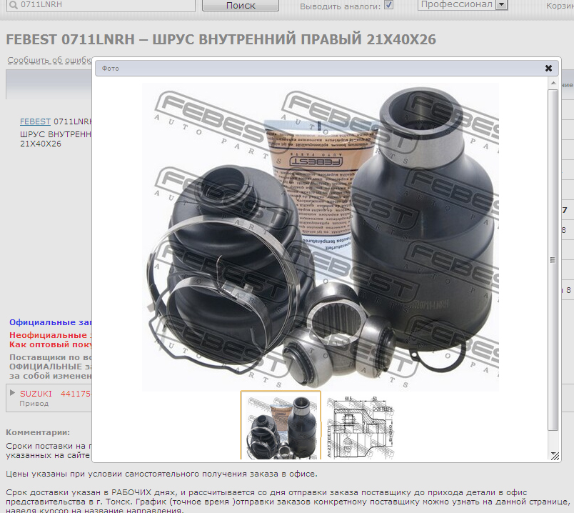

    И так вариант первый, Владимир прислал номерок аналога проверенного (Владимир касик написал что уже люди ставили) внутреннего правого шруса на 4wd акпп Febest 0711-LNRH, он же и для мкпп. Левый внутренний шрус Asva SZIU-LN по поводу подходит ли он для мкпп я не знаю.
    Второй вариант это пойти по пути одного товарища с форума, он это делал на балене https://suzuki-club.ru/threads/5049/ мне понравилась эта идея. В краце, берем трипод и идем по магазинам, ищем подходящий подшипник и стопорное кольцо теоритически можно уложится в 1000 рублей.

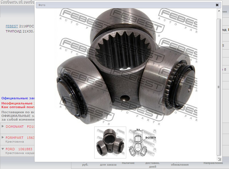

    Третий вариант выношу на обсуждение. Что если взять трипод с фебоса и поставить в стакан уже имеющейся гранате, так сказать свести к минимуму количество неорг. деталей, или же оттуда взять этот самый игольчатый подшипник?

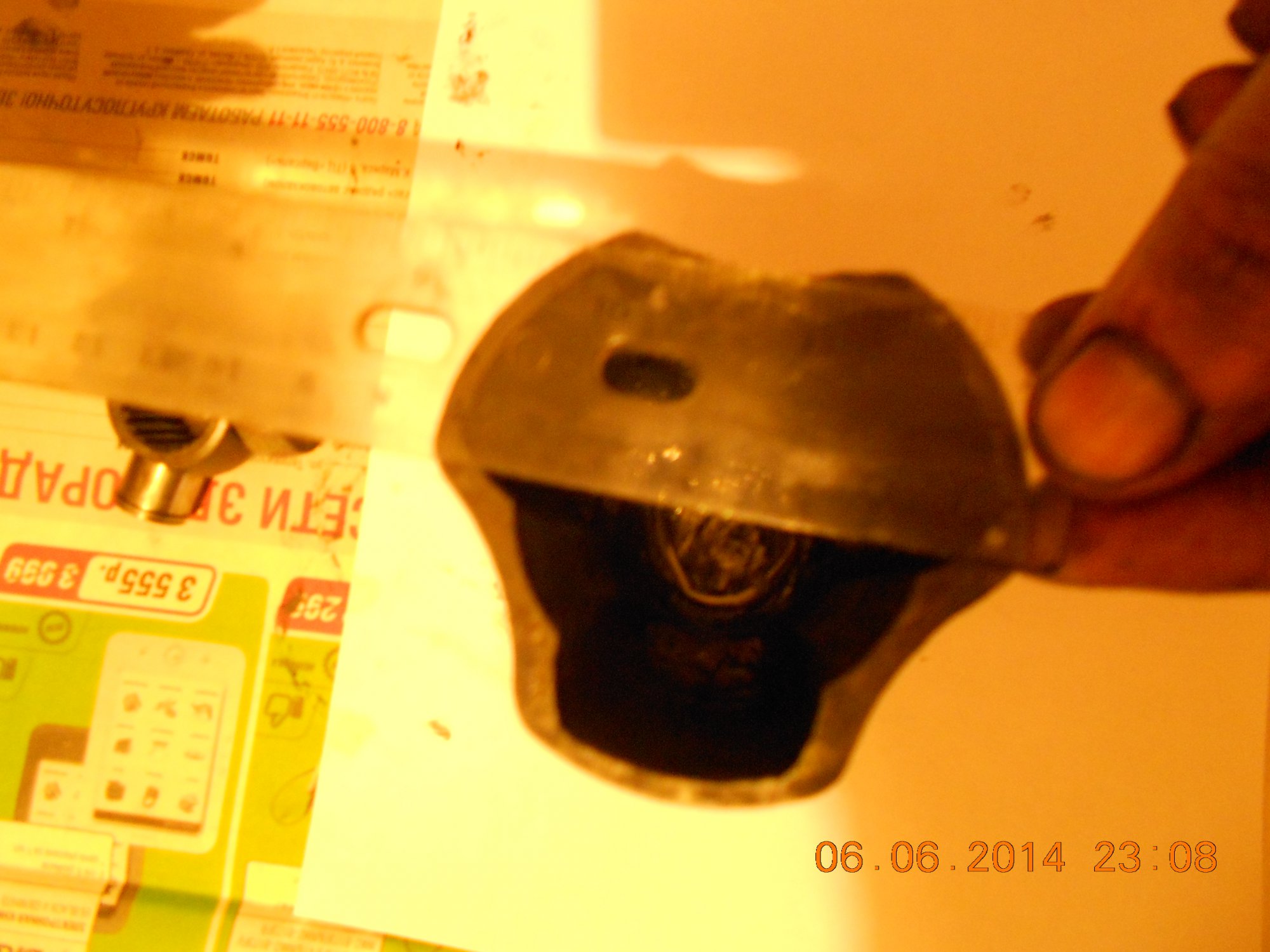

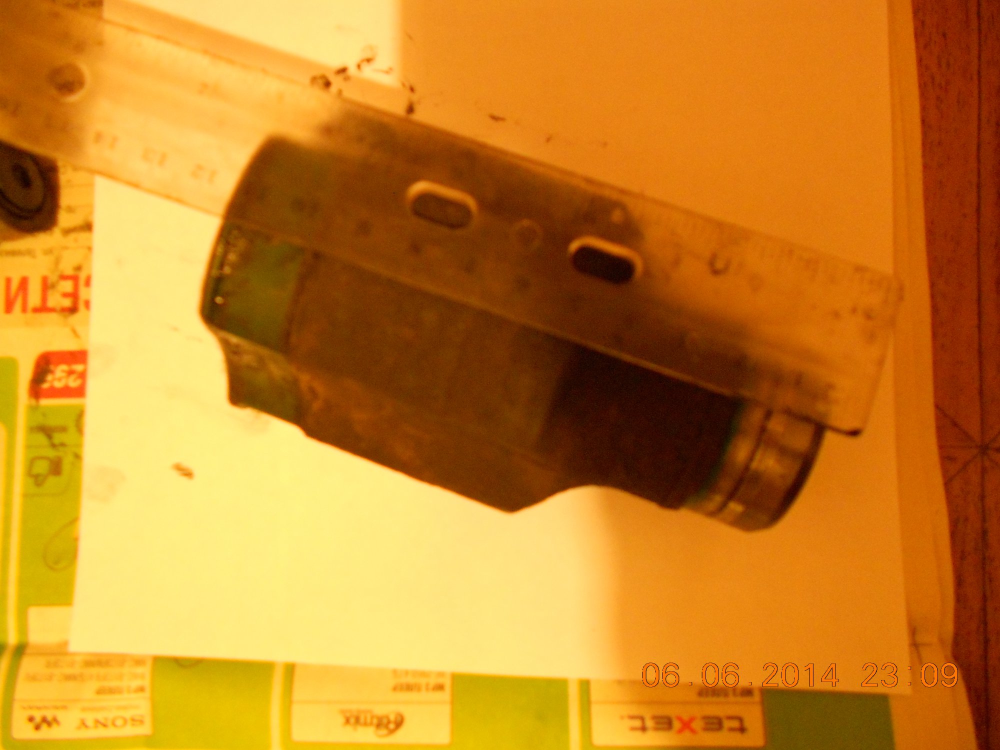

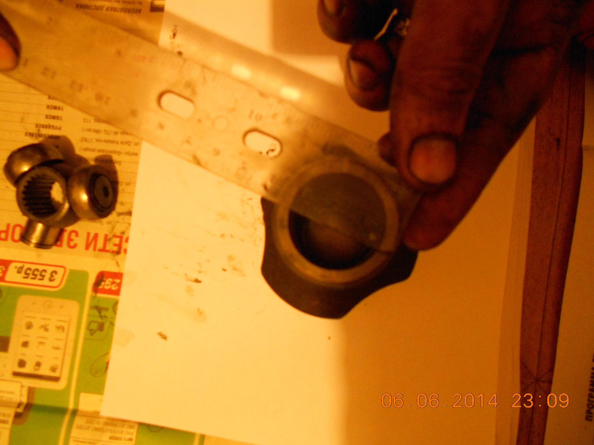

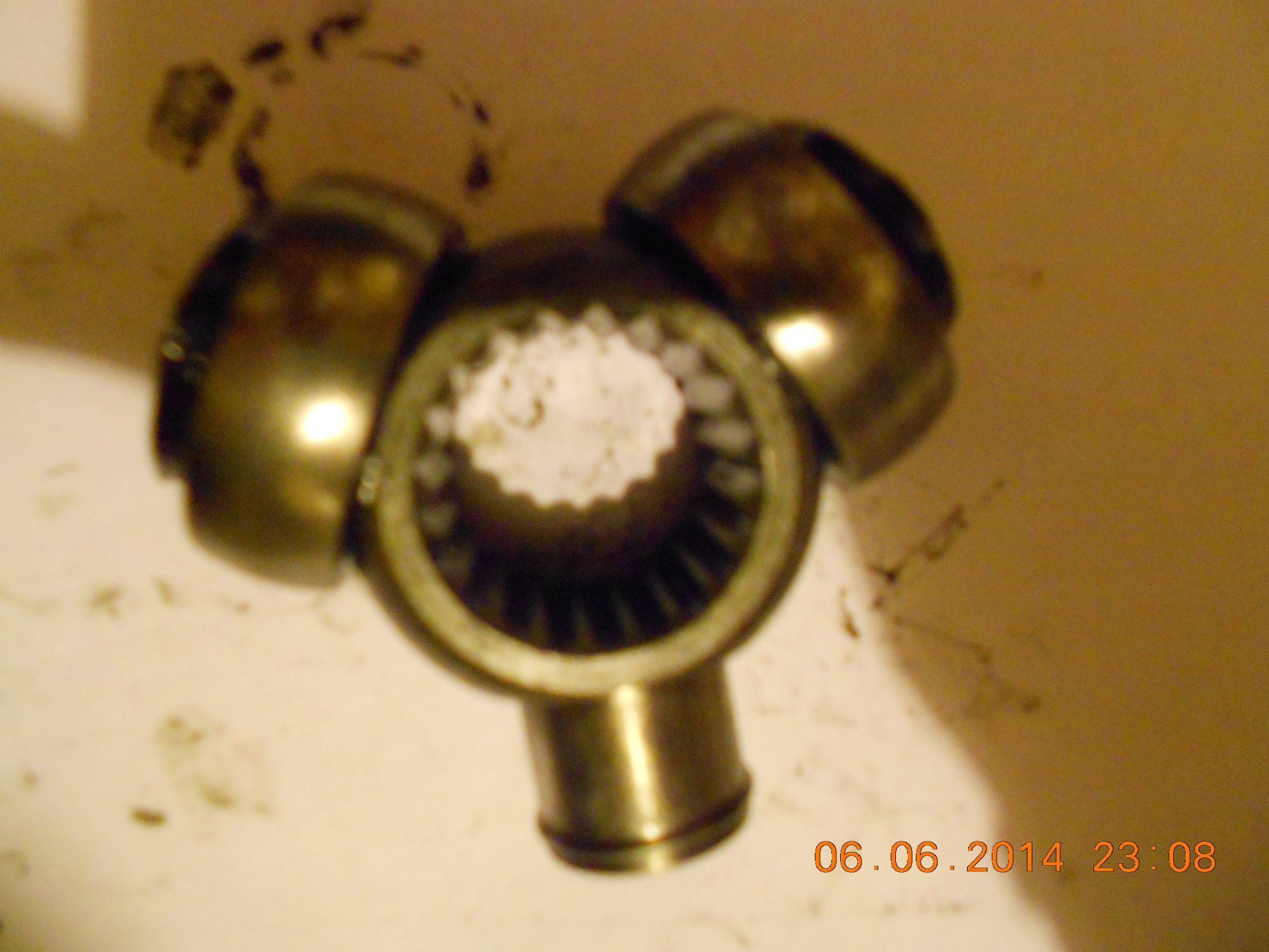

    И поскольку аналогов мы занем крайне мало а вернее только один, проделаю следущее и конечно отпишусь. Возьму привод, трипод, гранату и в магазины, я с 16 в отпуске время есть. Идея такая найти аналог и примерить сразу что бы и стопорное подошло и размеры итп.
    Фото ниже, прошу не пинать измерения не очень точны обычная линейка (размеры есть у фебоса в гугле их много). Да и уберите кота, иначе все будет в мазуте.
    На палке длина шлицов ~17мм
    Трипод внутренний диаметр ~23мм, высота ~21мм, количеситво шлицов 21шт
    Шлицы в стакане 26 шт (к промеж. валу)
    Малый диаметр стакана, внутренний диаметр (в сторону коробки) ~30мм
    Большой диаметр стакана (по внешним границам) ~70мм
    Длина стакана ~119мм
    глубина стакана (куда вставляется пром привод) ~51мм
    Вот статейка относительно смазки... мне кстати перед установкой в прошлом году набили внутреннюю гранату сазкой ШРУС-4 кастроловской. Кто знает. http://honda-club.ru/forum/showthread.php?t=20081

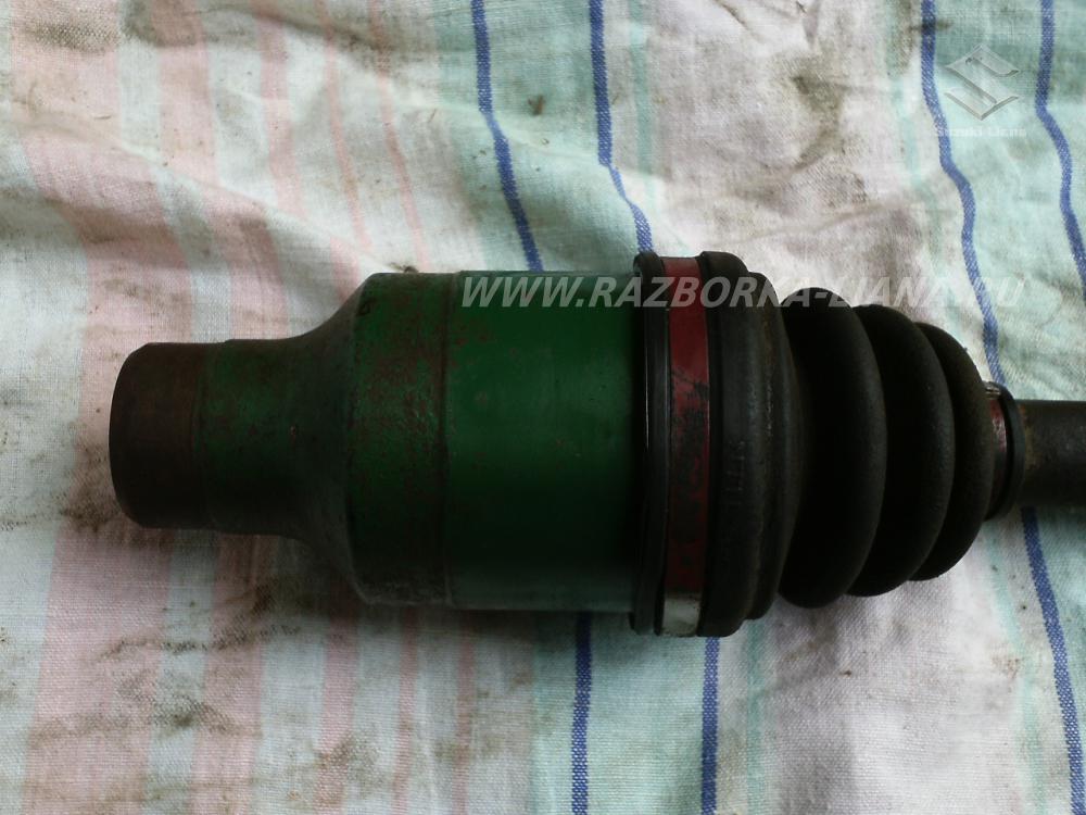

    Добрый день. И так. поиски по магазинам великого г.Томска ничего не дали. Вот какую информацию я нашел. Поиски в интернете дали следующие результаты (ссылки из дома приложу когда буду), два сообщения человек писал о той же проблеме и дал информацию о том что трипод, трипоид, тришип как угодно нужен размером 21х30 о любой машины, проверил да действительно шлицов 21 диаметр колесика подшипника 30, вот есть от форда, 2116FOC16 - это фебост 700р., 1061883 - это оригинал фордовский 2000р. их размеры 21х30.4, думаю 0,4 мм это не очень критично.
    Вообще на многих машинах есть ремкомплекты для внутренних шрусов.
    Заказал фебос - для проверки подойдет или нет отпишусь отфотую.
    Далее. Почему (ВНИМАНИЕ предположение!) вернее факт от том что Febest 0711-LNRH подход к акпп и мкпп, а предположение почему.
    Ниже картинки.
    Так вот в акпп стоит трипоид, в мкпп стоит внутри не пинайте именно шрус (шарнир Бирфильда или Лёбро, пока не понял какой на мкпп стоит,) (фотки ниже), конструкция из шариков (в трипоиде игольчатые подшипники), в фебосе стоит трипоид (фото прилагается), поэтому думаю можно делать вывод что если фебос идет по идеи к мкпп и подходит к акпп, то шрус от акпп подходи к мкпп, а вот подходит ли от мкпп к акпп, это вопрос.
    В теории если опять же основываться на фебос все должно подойти, но мало-ли какие замарочки с посадочным местом могут быть.
    Из кучи информации определил что на очень многие авто с АКПП ставят именно трипоиды, а на МКПП ставят шарниры равных угловых скоростей)))) или как правильно)) Продолжение следует.
    Вопросы которые хотелочь бы решить. Сколько проходит такой ремонт, тк мастер мне сказал что выработка там его убьет (на мой взгляд она минимальна), и подойдет ли от мкпп к акпп и хотелось бы узнать мочему именно так трипоид на акпп, а на мкпп другое ставят.
    Дополнение: Трипоиды работают от 4 до 25 градусов их диапазон потом они "портятся", вероятно наличие пром. валом и определяет углы приводов.... Как пишут у трипоидов лучше кпд но в их диапазоне, а вот на пересеченной местности и люфтом они мрут.... это к вопросу о поставках...

    Так если Febest 0711-LNRH, который для МКПП, подходит и для АКПП, то логично, что и оригинал 44117-54G10 должен для АКПП подойти. ???

    Нашел вроде как сам трипоид- заказал китайский на пробу 700р., если все ок, буду все-таки брать оригинальный фордовский - 2 кило рубля стоит, подшипник там нужен игольчатый сепаратор с хитрым стопором, в новосиби или москве наверное есть у нас такого слова как сепаратор не многие походу слышали....

    Если Фебест - трипоид и он рассчитан на МКПП, то не вижу проблем поставить его на АКПП (4ВД), раз уже ставили и подходит.

    Тогда бери 2116FOC16 и ставь в гранату, 700 руб это 20 литров бензина, ни о чем.

    Febest0711-LNRH
    это для МКПП 4ВД, а судя по фото это трипоид.

    Febest0711-LNRH
    это для МКПП 4ВД.
    Володь, а почему ты уверен, что для АКПП?
    Для АКПП 4ВД только оригинал 44117-60G72, за 15 тыр. я вижу в каталоге japancats.

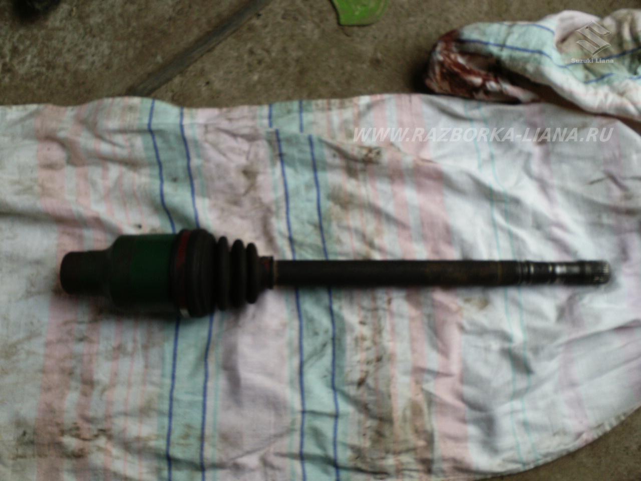

    Присмотритесь к фотке.
