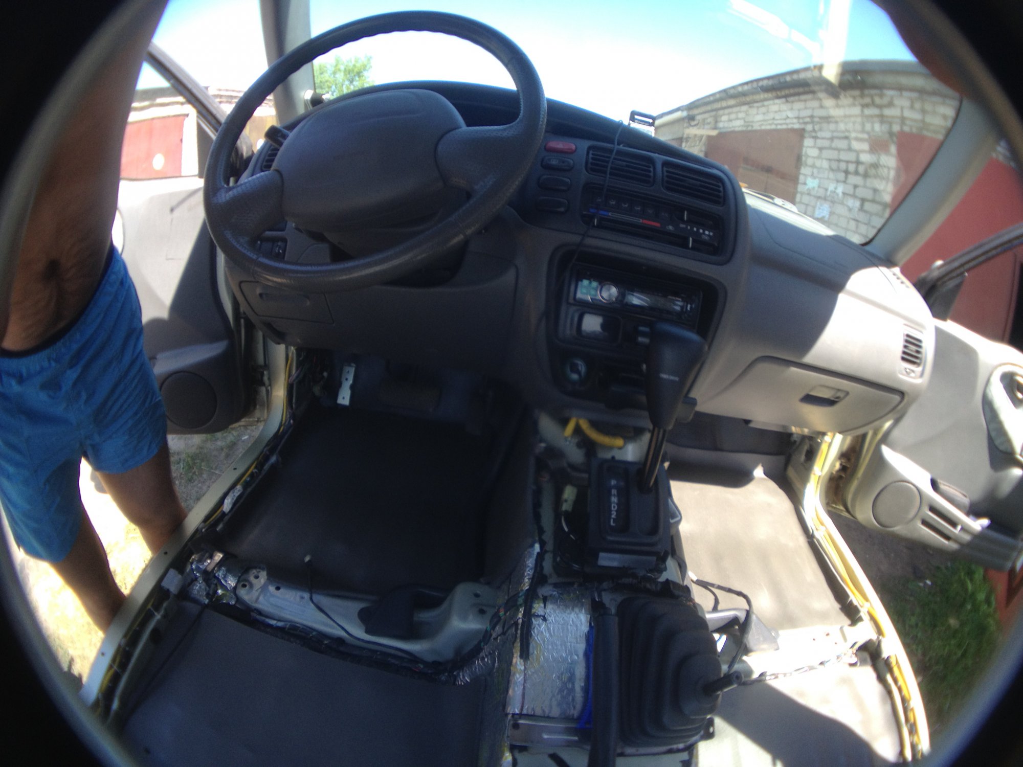

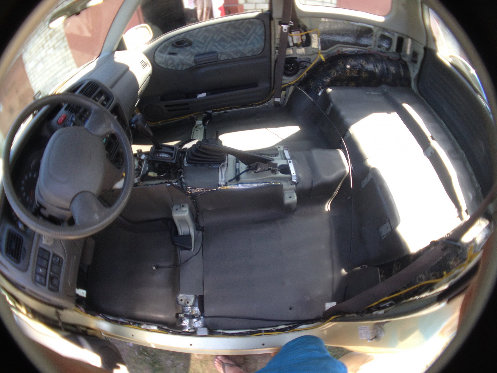

    Доброго времени суток!

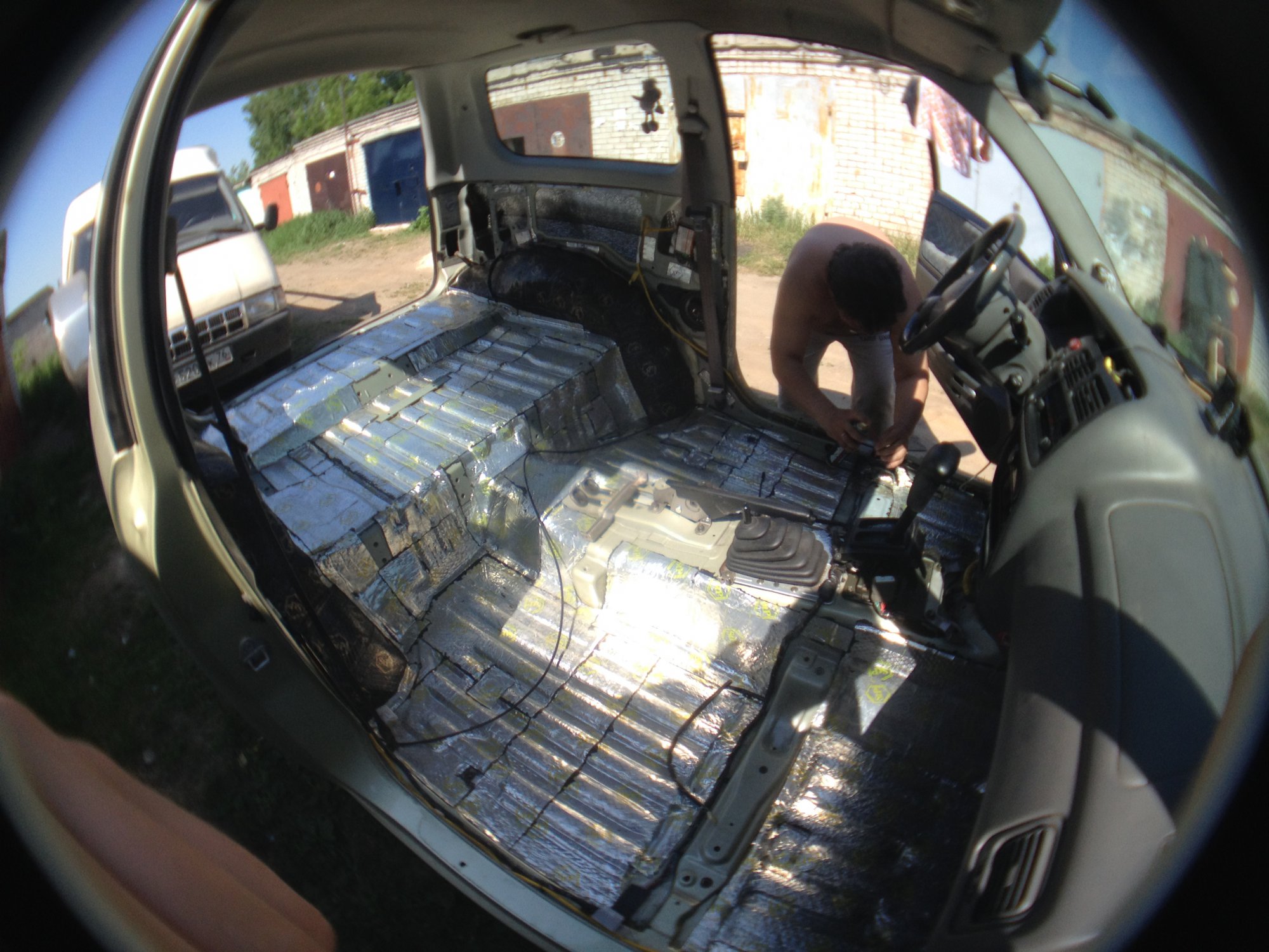

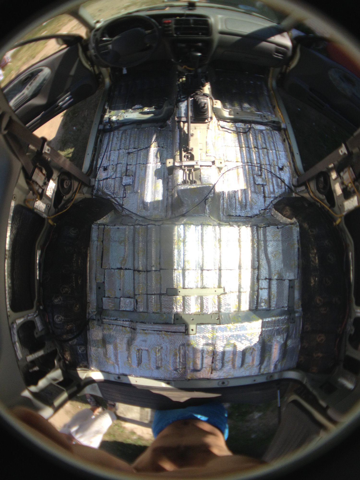

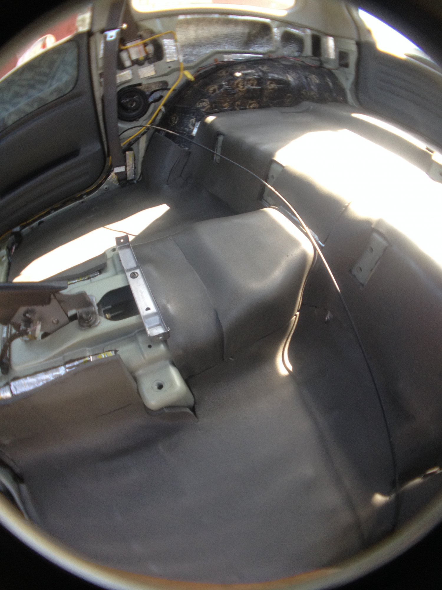

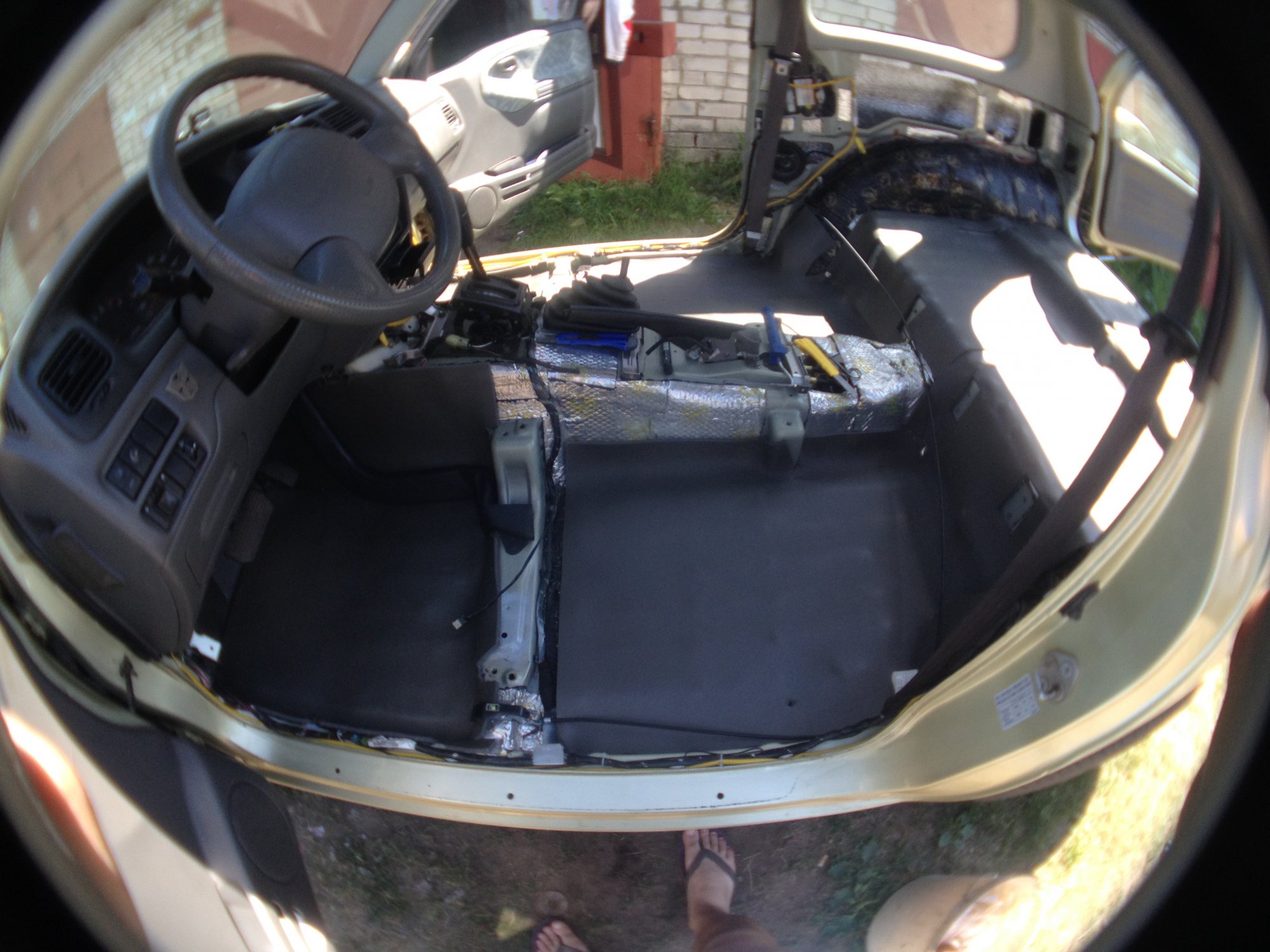

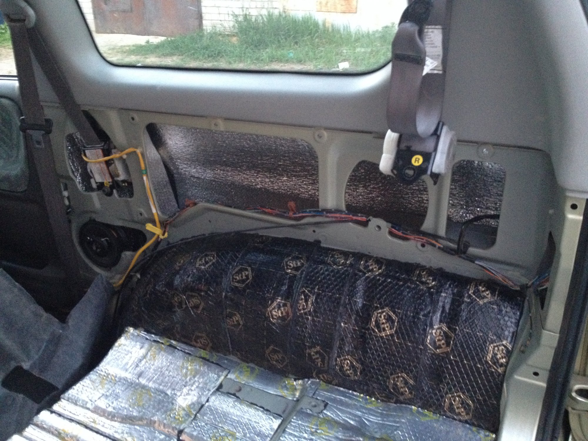

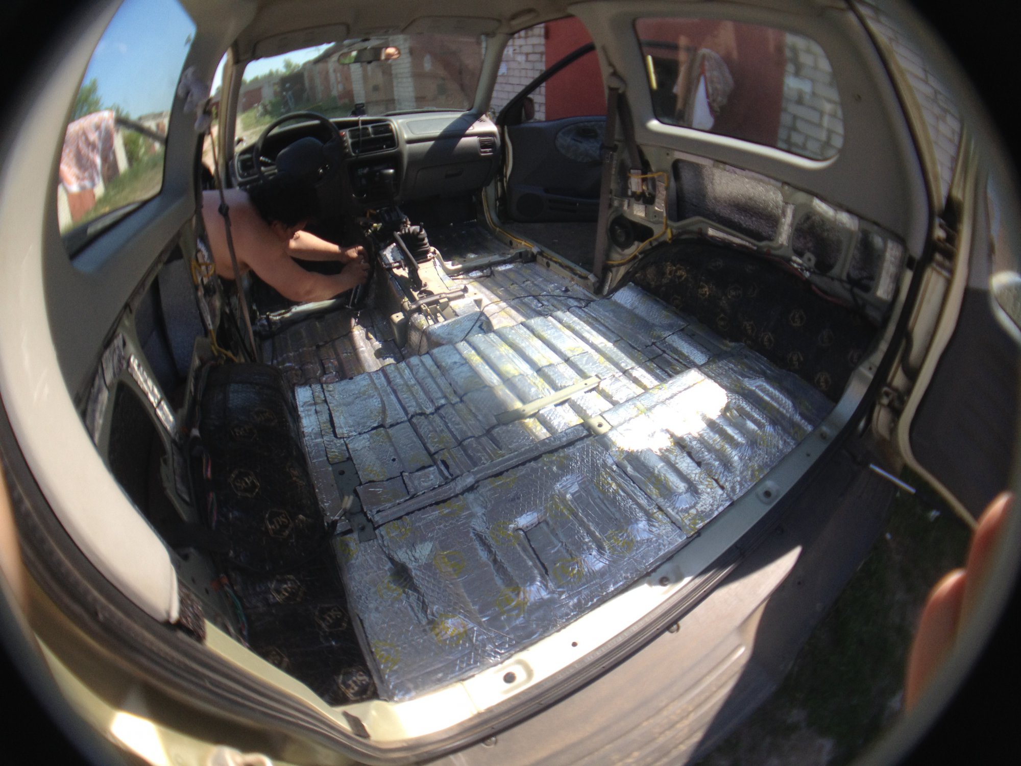

    Сделал шумоизоляцию автомобиля (двери, пол, багажник, там где дверей нет, задние арки)
    Крышу не смог снять, на герметике сильно сидит, сыкнул отдирать.
    IMG_4904.JPG IMG_4905.JPG IMG_4907.JPG IMG_4913.JPG IMG_4923.JPG IMG_4926.JPG IMG_4927.JPG IMG_4798.JPG
    так же работал с пластиком (вибро+шумоизоляция), и конечно же везде использовал антискрип.
    Материал:
    - Пол (Вибропласт GOLD, сплэн 8мм)
    - Три двери (Вибропласт Silver, Акцент 10мм, на пластик Silver и сплэн 4мм)
    - Там где дверей нет (Вибропласт GOLD, Акцент 10мм, на пластик Silver и сплэн 4мм)
    - Две Арки (БиМаст Bomb, Сплен отодрал, так как пластик не одевался)
    В планах поработать с арками снаружи и капотом.
    И вот теперь главный для меня вопрос.
    Как снять торпеду, друзья???
    Очень хочется поработать с перегородкой салон/двигатель и конечно же добраться до всех сверчков, жучков и прочей раздражающей посторонней ерунды.
    Если есть ссылки на темы где снимали торпеду SGV99-04, напишите пжлст, так же посмотрю, изучу.
    Всем шумку, посоны)))))

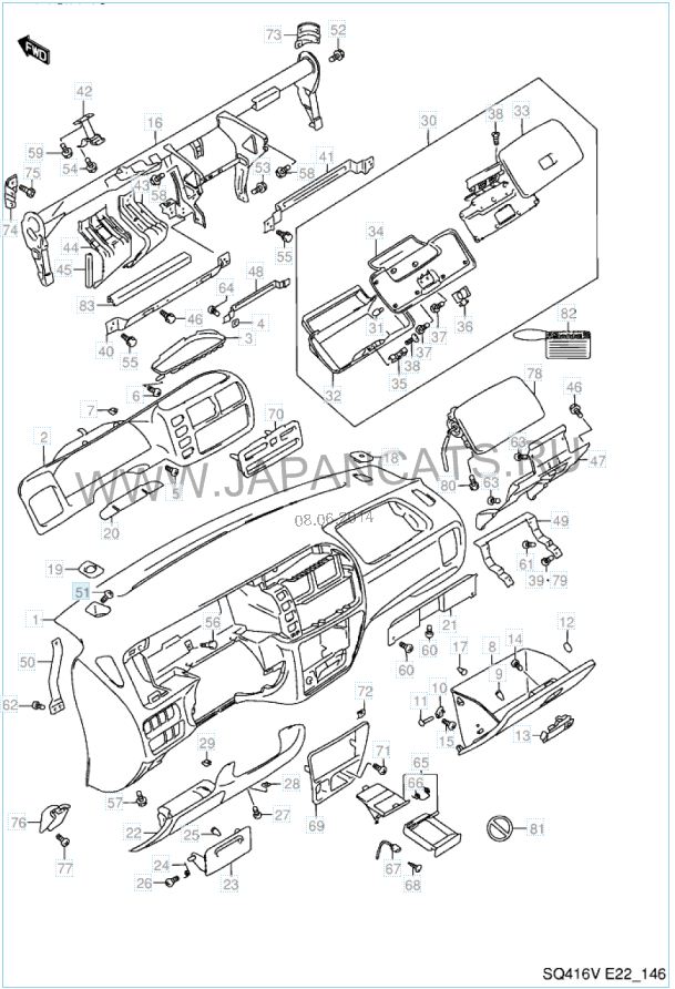

    Вот какие болты мне попадутся при откручивании торпеды, для меня вообще загадка.
    Может кто подскажет?
