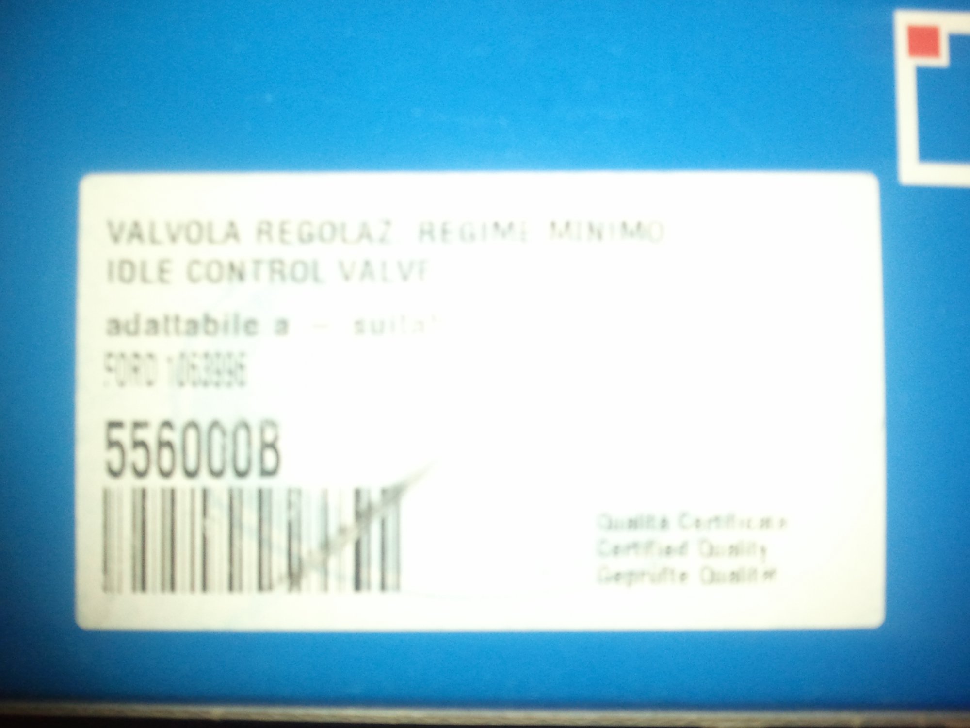

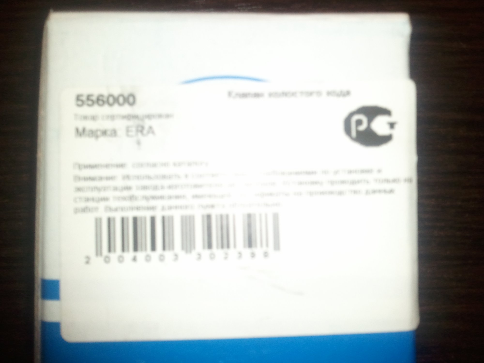

    Всем привет ! наделю назад спалил клапан КХХ , прогревочные обороты пропали .... заказал новый для Форда (1300 р.) + разъем для подключения от датчика детонации на ВАЗ (65р.) купил в автомагазине по дороге домой , подключил , прогревочные появились , провалы на холстом пропали ,не колбасит на светофорах . Если кому нужен номер пишите отвечу)

    это что за мотор? номер клапана фордовского напиши здесь-понадобится всяко кому.

    J18A . Производитель ERA 556000B (Италия), на коробке valvaola regolaz. regime minimo idle control valve
    FORD 1063996
    556000B
    ДОЛЖНО подходить ко всем мотором ,правда с G16 не знаю, разъем 2-х контактный , подключал ,по установке на моторе,правый контакт ( светло зеленый с темной полосой ) идет на комп. , левый (черный с синей полосой ) идет... ХЗ куда! Все работает!
