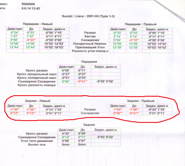

Добрый день!
После замены передних рычагов, стоек и втулок стабилизаторов по кругу, сайлентблоков задней цапфы и сайлентов поперечных рычагов задней подвески заехал на сход-развал.
В результате на задних колесах был установлен, по словам автослесаря, "критический развал", который не поддается регулировке.
Что делать? Пружины, амортизаторы, кулаки все ,вроде, в норме.
