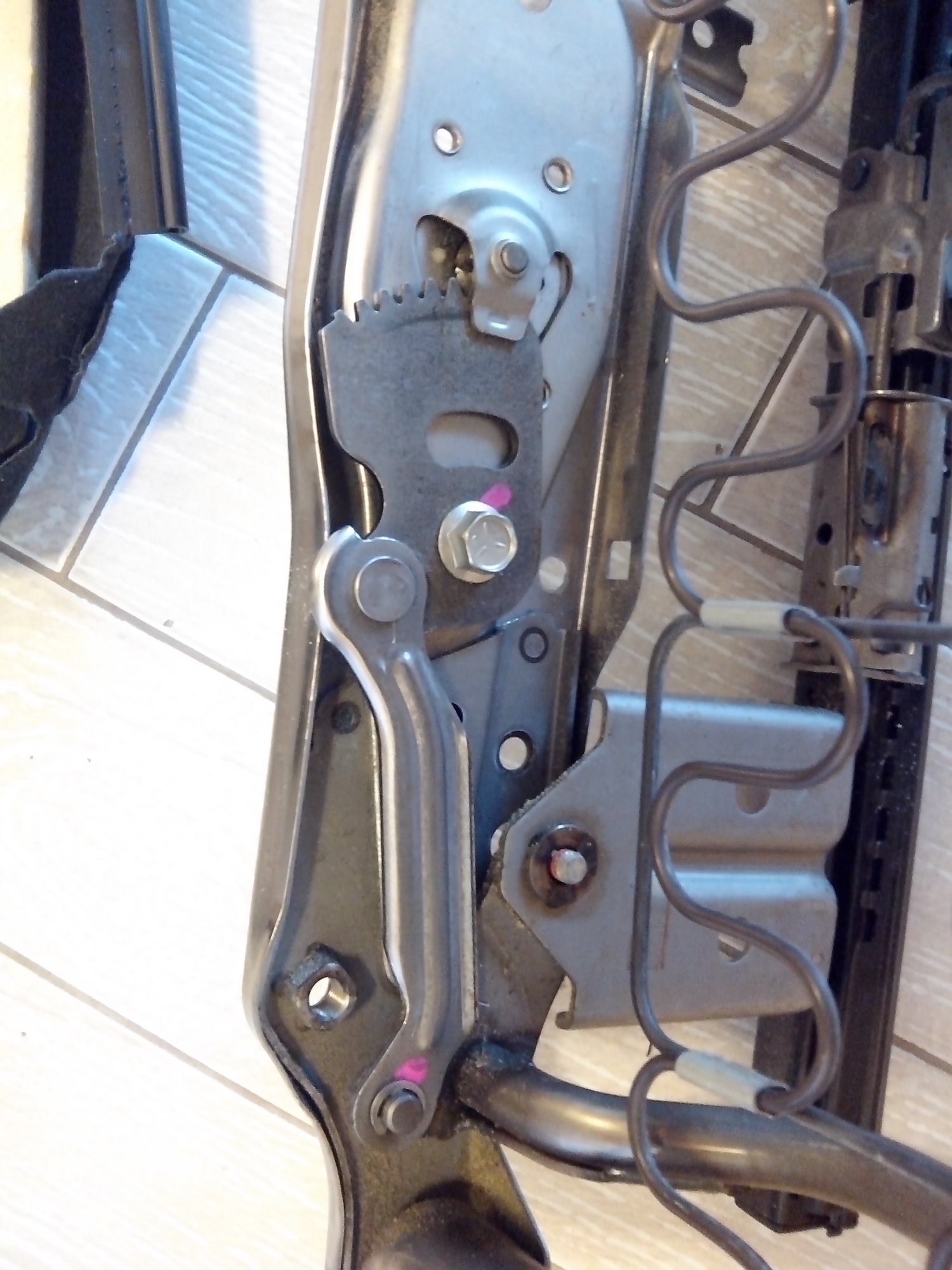

    В этой теме не стал акцентировать на этом механизме, но фото я его сделал. А для починки надо будет скрутить кресло (открутить 4 винта, и отсоедить в фишках проводку по креслом), снять пластик со стороны этой ручки и с этой же стороны внизу отщелкнуть от металлического каркаса обивку и механизм бедет более чем доступен.
    Сам механизм разборный, но вот крепление ручки приклепанно. Но можно высверлить и на болты, они там мешать не будут. Жалко, что его отдельно не продают, я бы на пассажирское установил.
