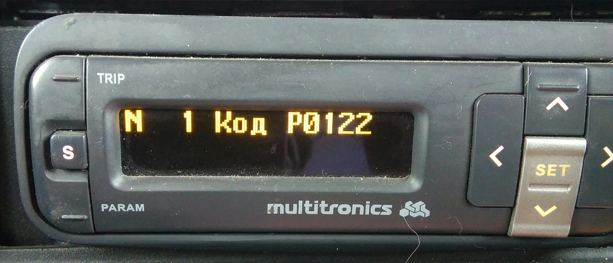

Вот, походу, он и умер у меня, вчера начали появляться небольшие провалы при движении, сначала погрешил на АКПП, потом выскочила ошибка P0122, скинул ее БК, пока нормально, потом попробую заменить ДПДЗ на старый родной.

"новый на ебее" был оригиналом или нонеймом?
Тоже стал ДПДЗ капризничать. Ошибки пока нет, но появился "провал" при плавном трогании и показания ДПДЗ в первой четверти неадекватные. Думаю для начала попробовать у китайцев нонейм заказать за 600 рублей - посмотреть, чем барыжат...
Конечно нонейм. Я свой менял превентивно из-за плохих запусков в мороз, не в нем причина была.
