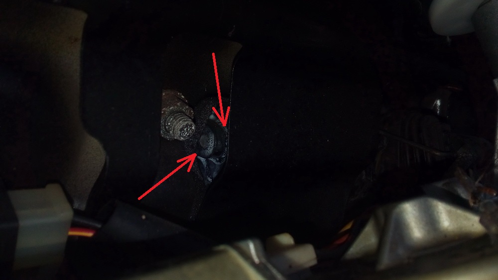

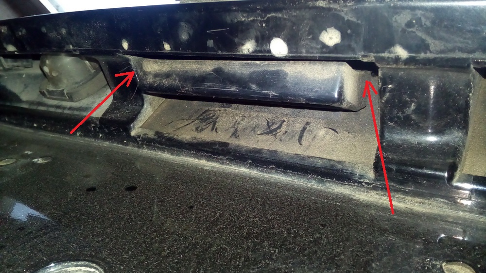

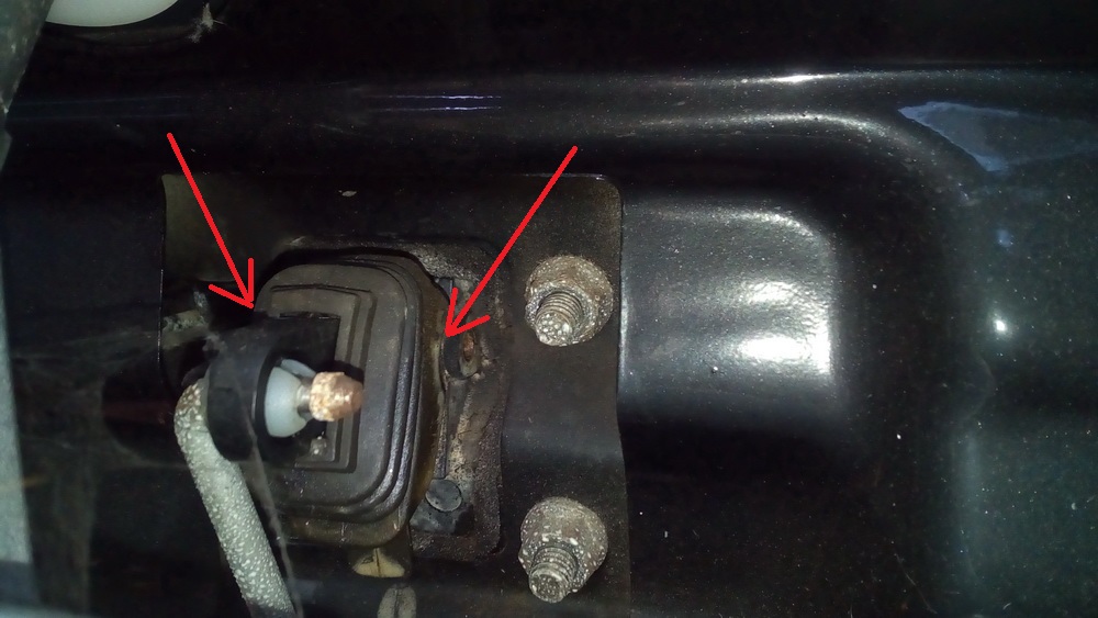

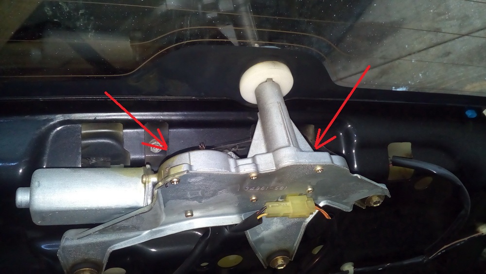

    Снаружи на торцы ручки и снять внутри обшивку и оттуда на штифты ручки побрызгать, а потом просто разрабатывать рукой, пока не начнет мягко двигаться IMG_20170124_123804.jpg IMG_20170124_123900.jpg IMG_20170124_123829.jpg IMG_20170124_123843.jpg

    Спасибо)
    --- сообщения объединены, 24 янв 2017 ---
    Спасибо огромное за такой развернутый и понятный ответ!
