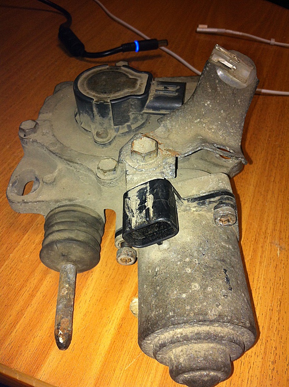

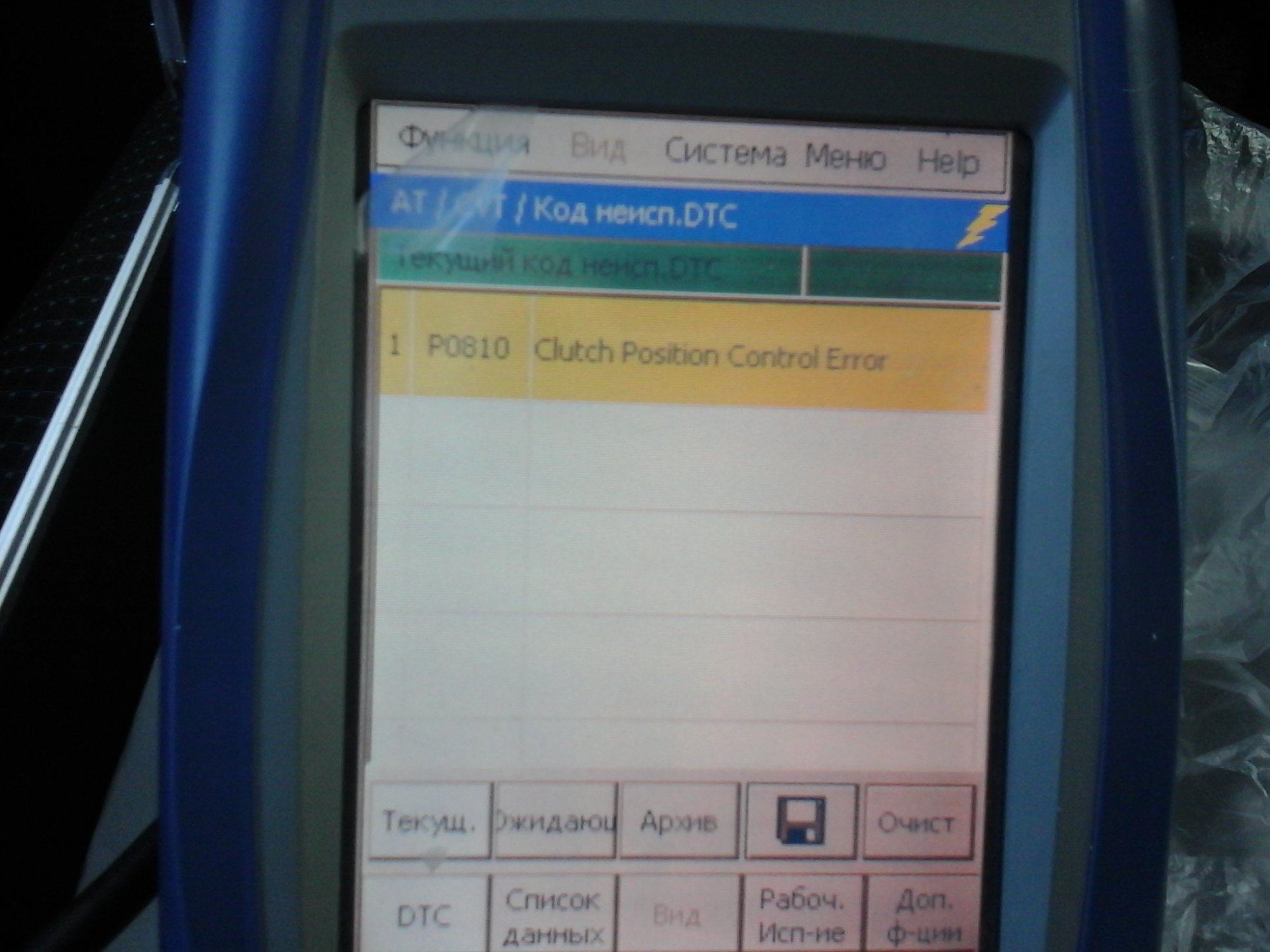

сузуки свифт 2005 год проблема заключается в следующем на ходу 2-3 раза в день загорается чек с ! знаком машина работает но не едет открываешь капот сбрасываешь клемму ставишь чек гаснет машина поехала ездил к официалам развели на сцепление датчик нейтрали но не чего не поменялось сегодня ездил снова сказали не чем помочь не могут так как первый раз сталкиваются с таким подскажите что делать куда лесть что ковырять. выдает чек потерю связи с мозгами

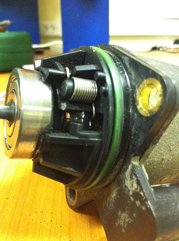

Заменить щетки в моторчике в актуаторе сцепления.И если ошибка P0810 тоже.[DOUBLEPOST=1421180422,1421179752][/DOUBLEPOST]Щетки подходят от моторчика печки ваз 2108 с минимальной апточкой наждачкой.[DOUBLEPOST=1421180577][/DOUBLEPOST]от дрели не берите слишком жесткие убьют якорь.[DOUBLEPOST=1421183780][/DOUBLEPOST]
