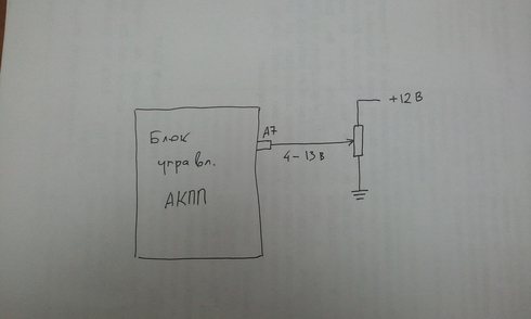

С мозгами оказалось сложнее, т.к. родная сиеркина АКПП безмозговая, и на машине не хватало некоторых датчиков для джимасовского мозга АКПП. Из основного - не хватало сигнала ДПДЗ. На Джимни мозг АКПП берет сигнал положения ДЗ не напрямую от ДПДЗ, а с мозга мотора, по мануалу напряжение 4 - 13 В. Для имитации этого сигнала собрал вот такую простую схему.
Переменным резистором подаю на вход А7 блока АКПП требуемое напряжение, тестером проверял - напряжение меняется. Но мозг почему-то этот сигнал "не видит". Выходит ошибка 33 и коробка все время работает в режиме, как будто ДЗ полностью закрыта. Передачи переключаются исправно, только соответственно очень рано, машина при разгоне сильно тупит. Пока приходится селектором принудительно ограничивать момент переключения, что конечно несколько неудобно. Сброс ошибки, инициализация блока АКПП ни к чему не привели.
Вопрос к тем, кто знает. Можно ли имитировать сигнал ДЗ таким образом? Если нельзя, то как тогда можно? И если можно, то в чем может быть проблема? В блоке АКПП? Но он вроде надежный, работает, передачи переключает. Покупать просто так другой за 8 тыр. тоже пока не хотелось бы.

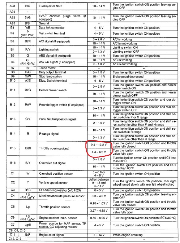

На схеме - это контакт В15 (обвел красным). Сигнал положения ДЗ, который мозг ДВС передает в мозг АКПП.
А вот по мануалу напряжение на этом контакте. Вроде получается сигнал аналоговый, меняется от 4 до 13 В.
Это ты показываешь табличку от двигательных "мозгов" (ECM).
А если поглядеть аналогичную табличку от "мозгов" АКПП, там напряжение не указано вовсе ни какое, и комментарий типа "будет изменяться от нажатия педали газа".
Если на проводе, например, вполне себе импульсный сигнал с изменяемой скважностью, то аналоговый тестер радостно будет показывать некоторое якобы изменяющееся напряжение, потому что интегрирует за счёт фильтра внутри тестера и инерционности стрелочного прибора. Но про импульсный сигнал я просто предположил, надо глядеть конкретику осциллоскопом.
