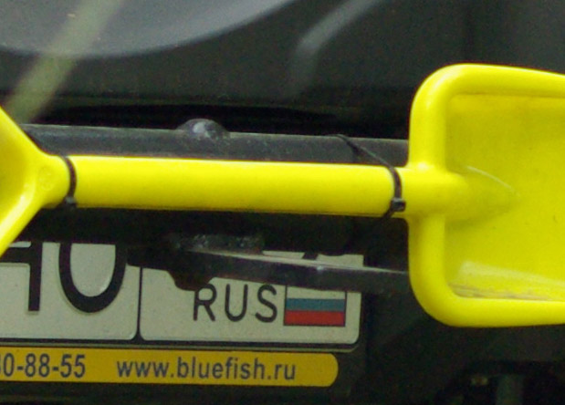

    Мне такой вариант достался (дело было давно, где-то зимой 2008 - го):
