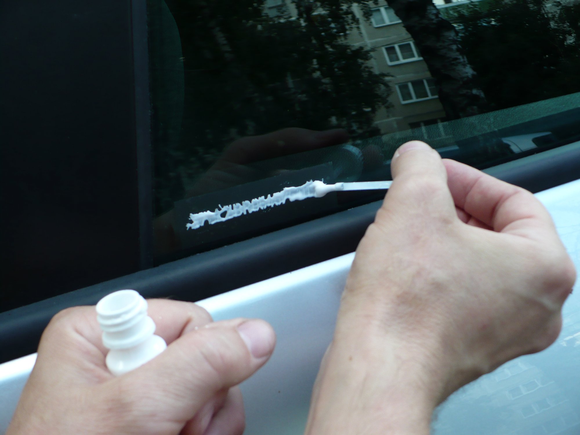

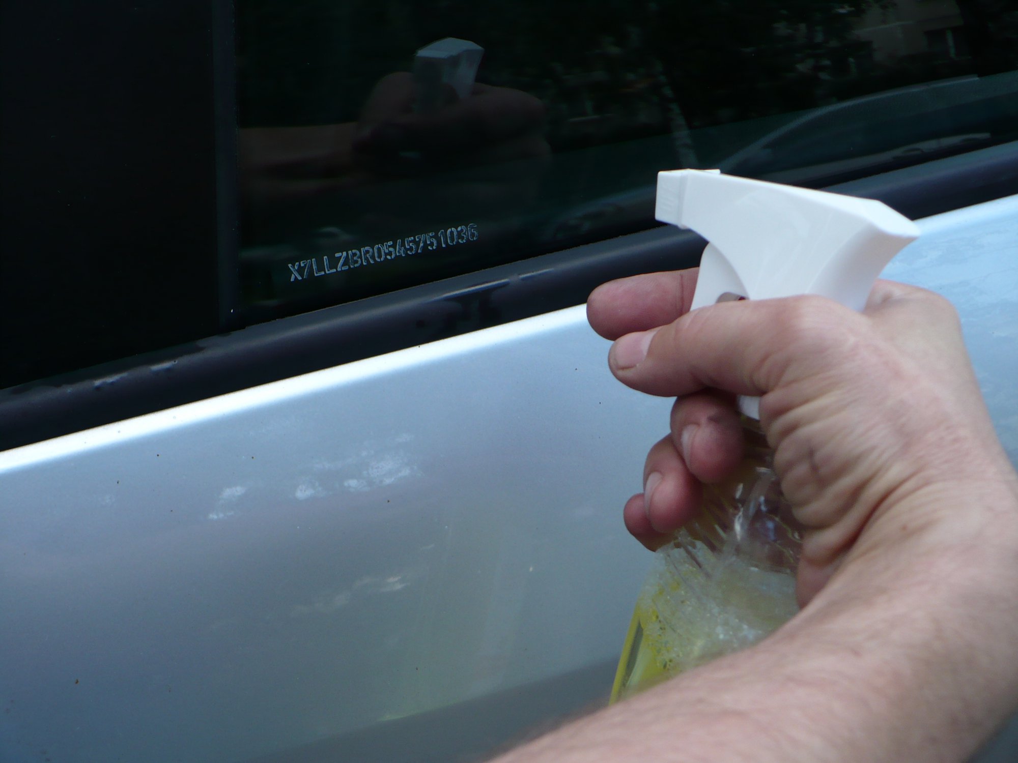

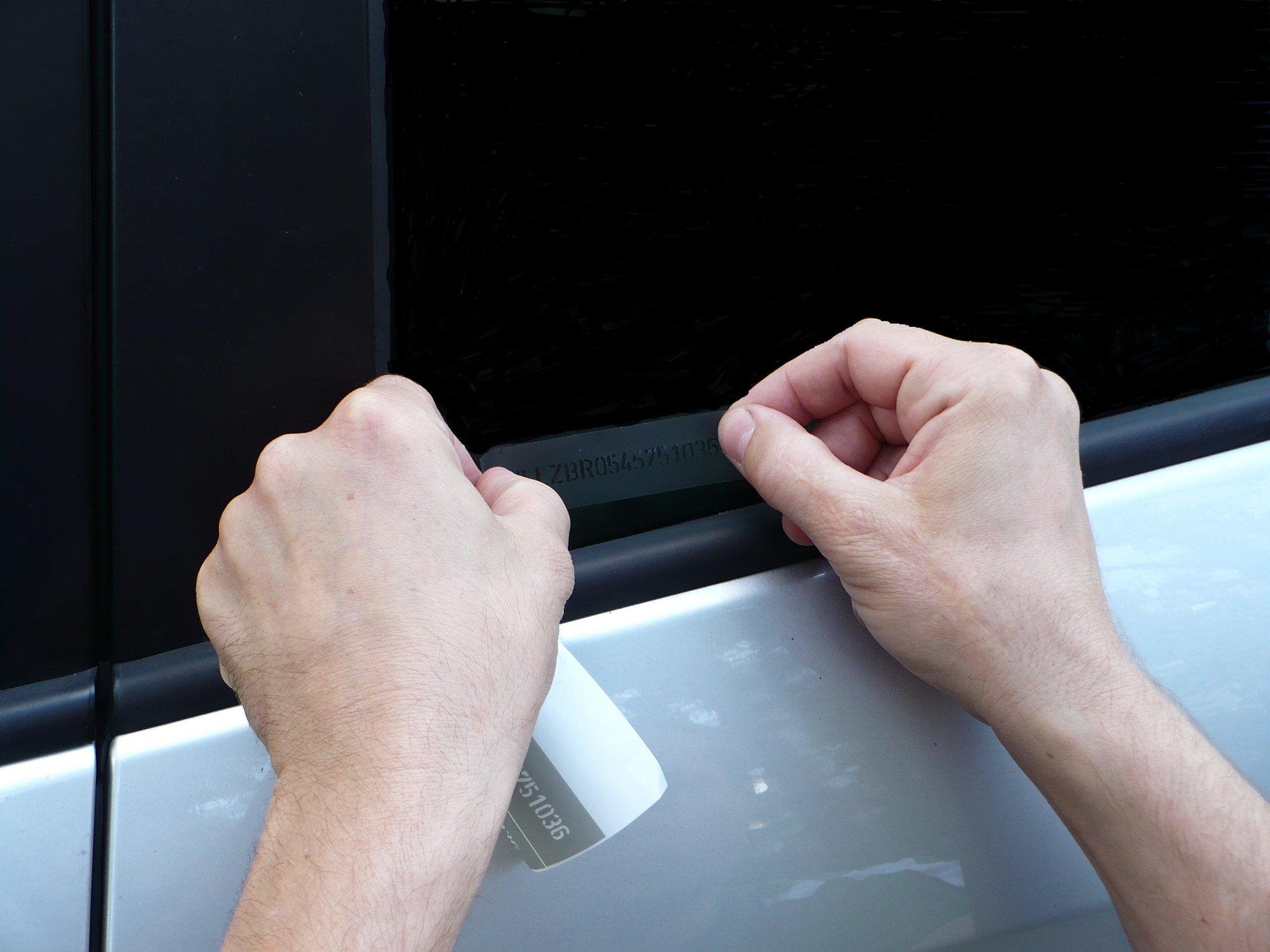

Собственно говоря сделал себе и друзьям. На стёкла - наносится VIN-код. С такими стелками интерес к машине меньше - т.к. просто перебить номера уже будет недостаточно, надо менять все стёкла и зеркала (продать с несовпадающими номерами с ПТС навряд ли получится). Ну и шпана зеркала не будет воровать.
Наносится эта штука довольно легко - хим составом через шаблон вытравливается прямо на стекле. На пластик и окрашенную поверхность не воздействует. На вид матовая бархатная поверхность, высота символов 6 мм.
Есть желающие? Расскажу, как самим сделать.

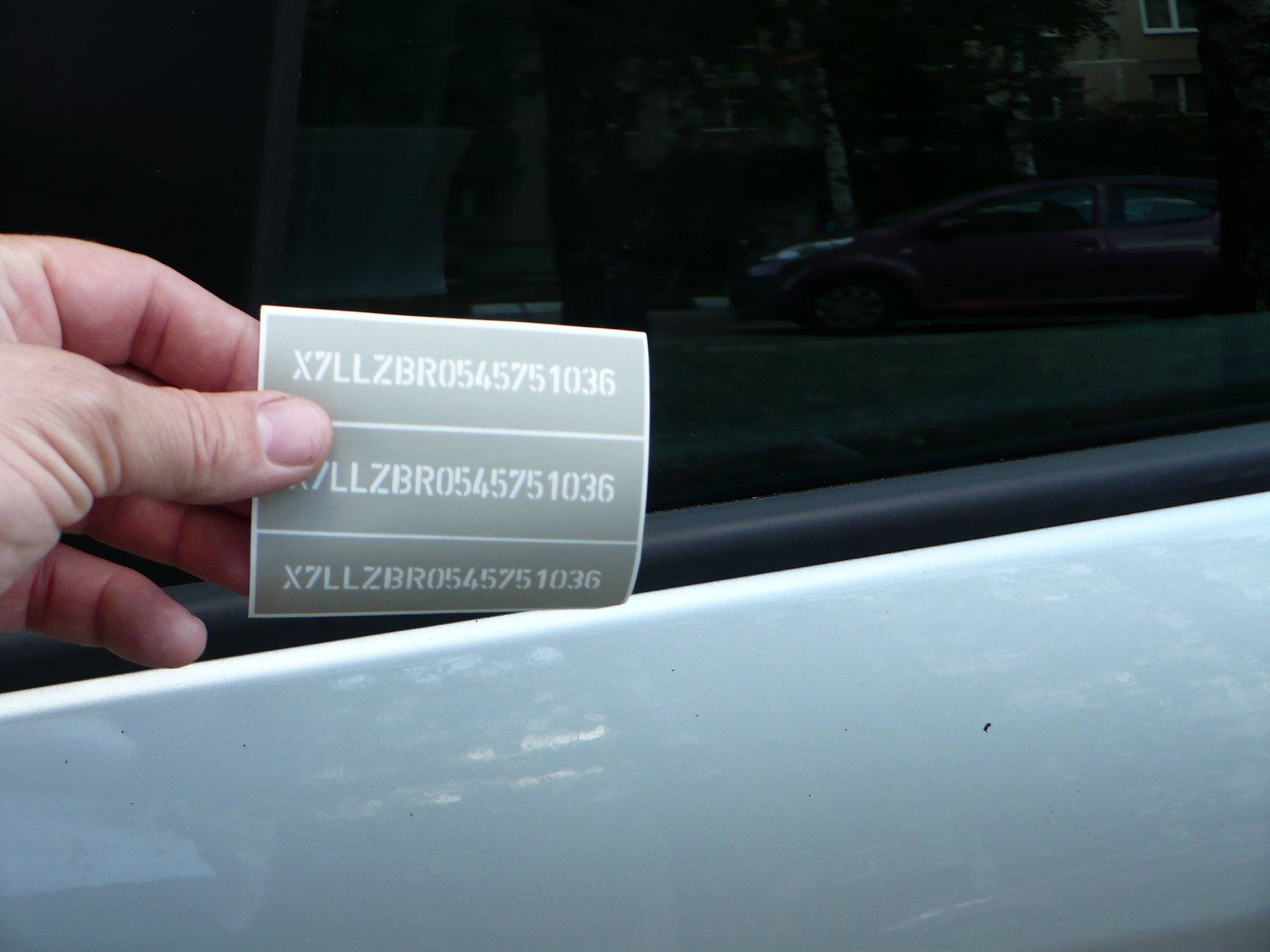

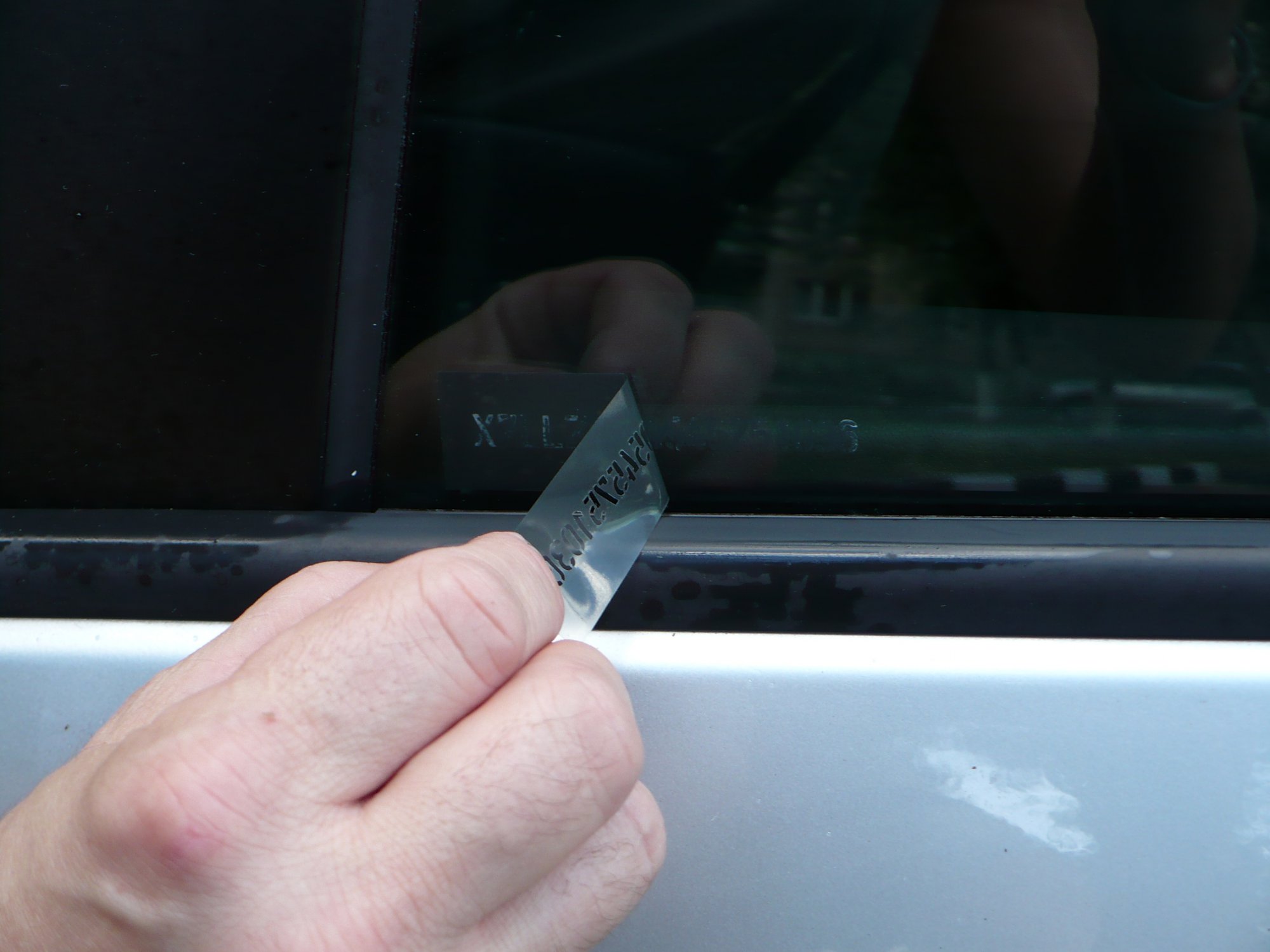

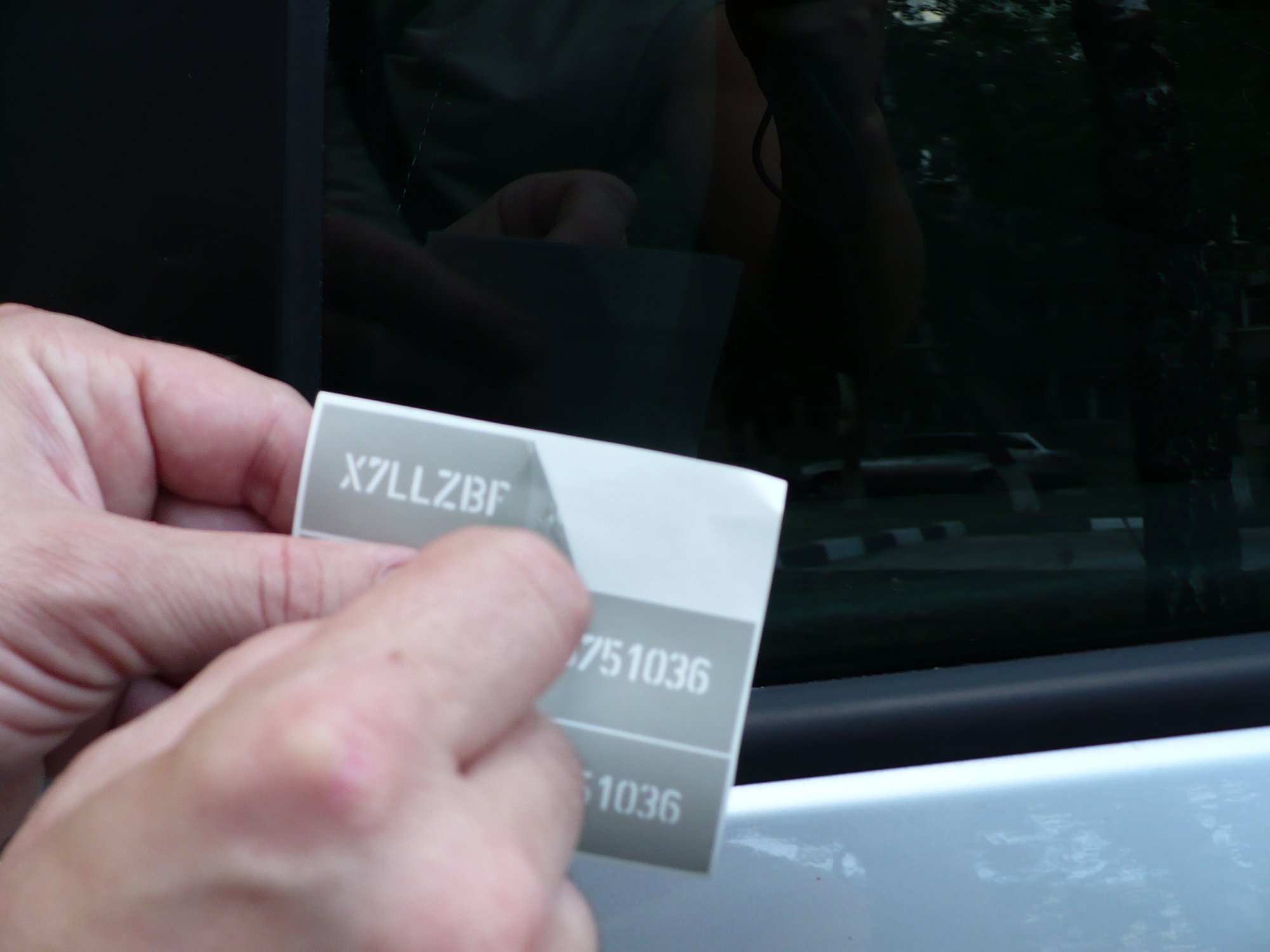

подробности просты: заказываешь на фирме по резке винила трафарет со своим вин-номером или вообще с любым рисунком, приобретаешь матирующую пасту для стекла, наклеиваешь трафарет на стекло, поверх трафарета наносишь пасту на 2-4 минуты в зависимости от производителя. Потом водой обильно смываешь пасту, снимаешь трафарет и вуа-ля, все готово.
в принципе желающим могу нарезать этих трафаретов

Будут желающие я закуплюсь расходниками и можно самим делать.
Инструкция по нанесению пасты для автомобилей.
1. Сверить vin-код трафарета с ПТС автомобиля.
2. Температура окружающей среды должна быть не ниже + 6 C в
помещении или на улице. В зимний период можно договориться с
автосервисом или автомойкой, время из 8 стёкол уходит около 19 минут
при чистых стёклах.
3. Очистить и обезжирить чистящим средством для стёкол. Протереть насухо.
Отделить трафарет от подложки и наклеить его на нижнюю часть стекла.
4. Прижать трафарет к стеклу, чтобы не осталось пузырьков с воздухом.
5. Кисточкой из флакона тщательно перемешать содержимое, аккуратно нанесите
пасту, чтобы она не попала за трафарет слоем около 3 мм. Через 2,5 минуты
смойте пасту с трафарета губкой обильно смоченной водой.
6. Снимите трафарет, ещё раз промойте стекло.
