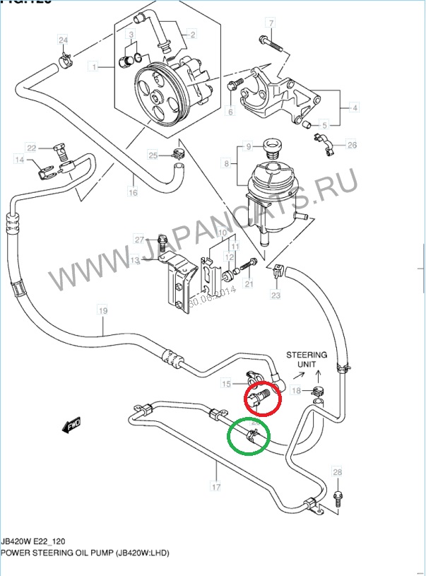

    Ребят, на картинке болт для "стравливания воздуха", описанным выше способом - красным, а шланг с хомутом, для сливания жижи - зеленым правильно отметил? Или не угадал))))

    На Витаре 91г нижний болт у насоса вроде был, его использовал как штуцер. У НСГВ надо с ямы глянуть удобную нижнюю точку, куда весь воздух точно выйдет без оставшихся в магистрали пузырей. Может хомут с трубки и пониже болтов, не знаю. У болтов момент обязательно только выставить правильный надо.
    Сливать и заливать конечно на остановленом моторе. А после заливки уже покрутить рулём от упора до упора по азбуке, не задерживаясь в крайних положениях дольше 5-10мин (чтоб не закипело масло из-за высокого давления, создаваемого насосом, который в крайних положениях работает на почти закрытый клапан и сильно греет масло), чтоб точно всё заполнилось и весь воздух был выгнан в бачок. Смотреть за уровнем при прокачке конечно.

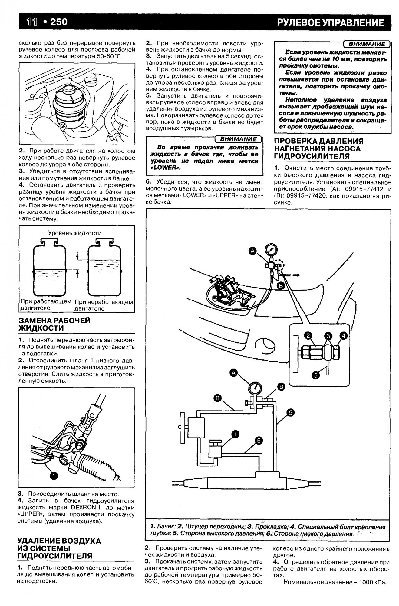

    Таки нашел у себя мануал, буду делать так, а там, война план покажет! Литра 2-3 хватит наверное???

    С трубки неполная замена будет, и совсем не все жижи совместимы вроде. И имхо воздух просто рулём не выгнать полностью. А самотёком через нижний болт старое всё точно сольётся и при заполнении весь воздух точно уйдёт, а значит при прокачке рулём уровень сильно не будет проваливаться, тоже удобно. Подставить две подставки и яма не нужна. Болты с медными шайбами, трогать можно :). Всё имхо конечно.
