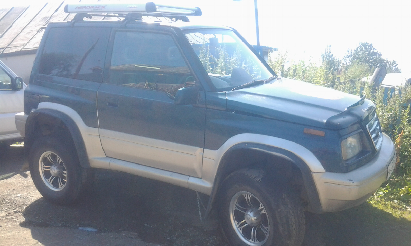

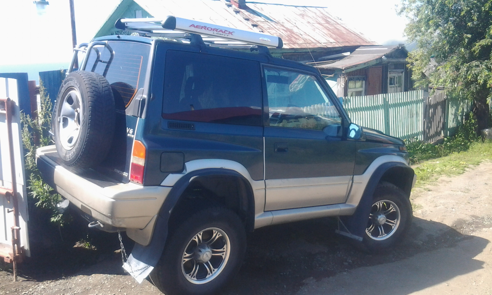

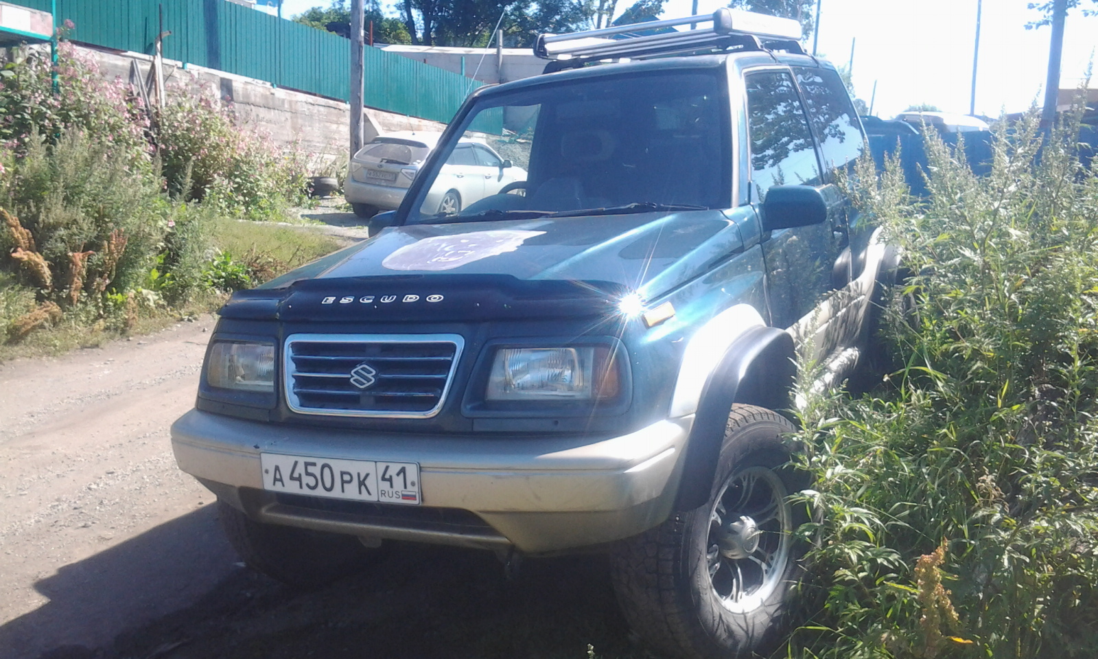

    --- сообщения объединены, 15 авг 2014 ---
