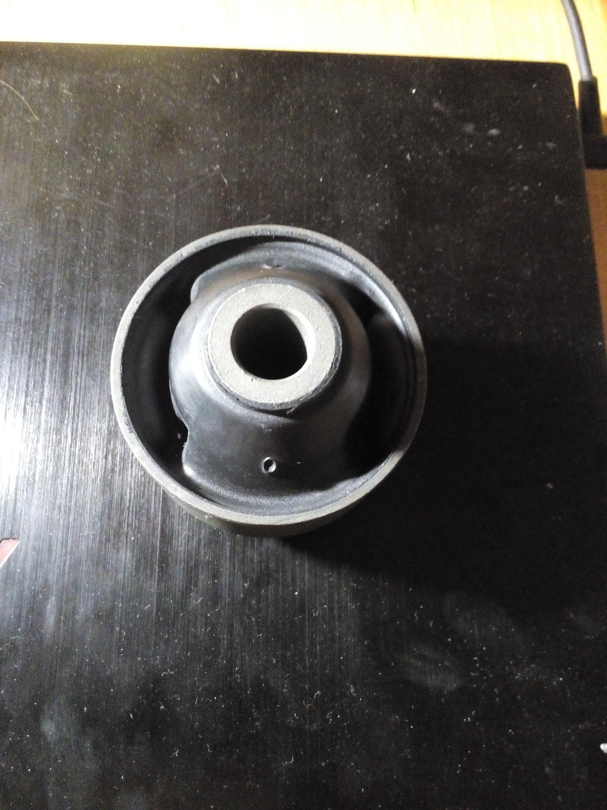

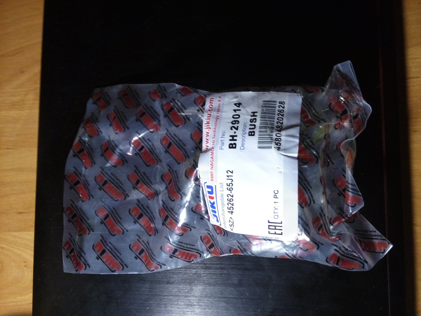

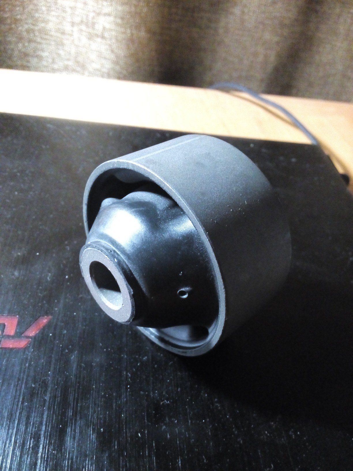

Пришло время менять задние сайленты ..стоял перед выбором ..толи стачивать от от хонды толи попробовать от хендая....Почитав формумы решил поробовать сайленты Jikiu BH29014. В Автодоке пара вышла 1520. Что могу сказать, в пакете ноунейм. 2yvsnoDKP1s.jpg cjYOG6XpDB4.jpg eLbvTx-F7uQ.jpg

ПАокупал как то Jikiu сайленты, сомневаюсь, что это Япония. Открыл упаковку, резина на вид и на ощупь неплохого качества, но сразу увидел косяк, резинка отслаивалась от наружней обоймы.В следствии чего проходили очень недолго. Сайленты были не от сузукана.
Sidem 877611 на нашу сузуку нормальный вариант точить тоже ни чего надо.

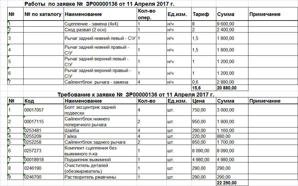

Неделю назад поменял задние сайлентблоки оригинал, расценка в приложении[DOUBLEPOST=1493294152,1493294065][/DOUBLEPOST]До замены жопу влево вправо кидало, а сейчас уверенно идет
vka_
17 Июль 2017
68
СГВН 2.0 5D автомат
Для передних рычагов оригинальные сайлентблоки не поставляются, только в сборе с рычагами.
vka_
17 Июль 2017
68
СГВН 2.0 5D автомат
Судя по смете и комментарию он на задних рычагах менял
Действительно так, хоть и не по теме.
