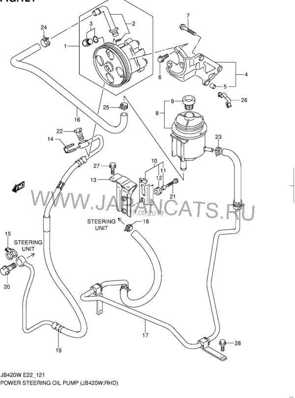

  20. kaa63
    30 ноя 2012
    571
    Антипатии:
    Самара
    Поправил.
    Деталь под номером 3. Код 49113-65D00

  21. SpiritOfFreedom
    28 авг 2013
    376
    Антипатии:
    спасибо. это схемка на 2.4?
    --- сообщения объединены, 15 дек 2014 ---
    если выдернуть разъем с датчика чек загорается?
  22. kaa63
    30 ноя 2012
    571
    Антипатии:
    Самара
    Схема, да от 2,4. Код на 1,6 2.4 2.7 3.2 бензиновых движках одинаковый. На 1,9 дизиле и 2.0 бензин их нет. Стоят какие то штуцера.

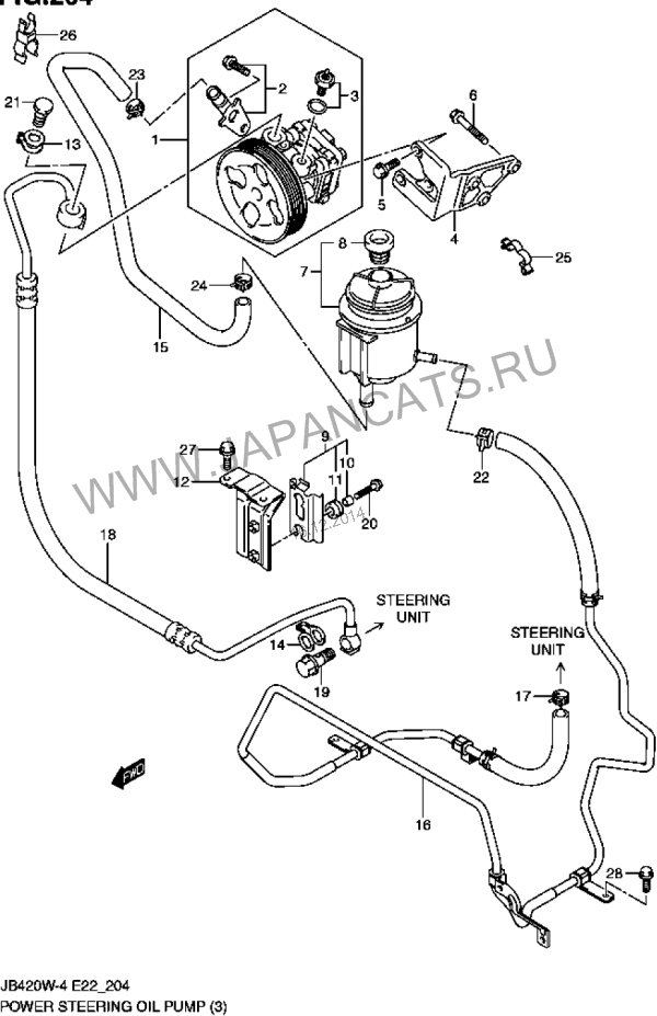

  25. SpiritOfFreedom
    28 авг 2013
    376
    Антипатии:
    штуцер на схеме от 2.0 есть вроде.
  26. niral
    niral Опытный лиановод
    19 мар 2012
    3.410
    Антипатии:
    Вышний Волочек
    Штуцер есть, а электрической части нет.
  27. ser198087
    10 фев 2012
    29
    Антипатии:
    Стрежевой
    у меня 2,0 я его уже поменял так что он есть!

  29. niral
    19 мар 2012
    3.410
    Антипатии:
    Вышний Волочек
    Есть датчик, путаница возникла из-за описания в каталоге, я смотрел на ГУР 15 мин назад, есть проводок от штуцера. Так что интриги нет
