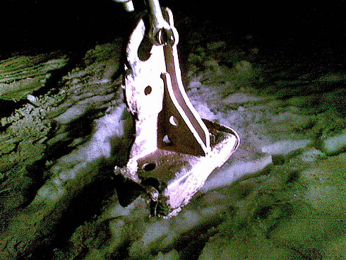

    штатные ушки у нас гнутся "на ура".. как показала недавняя практика рвутся тоже очень охотно, причем рвется рама а не само ухо! :

    На фото - последствия лопнувшего сварного шва, а не рамы. Эта штуковина - основа крепления фаркопа, приварена безобразно. Имеет размеры профиля 50 x 30 (примерно из-за неаккуратного внутреннего шва). Однако у нее есть плюс. Ее "проекция" на бампер приходится аккурат под задними фонарями. Я прорезал дырки в бампере, вставил швеллер, подточенный под отверстие шлифмашинкой и закрепил все одним болтом М12 за эту хрень, а другим - за раму. К выходам швеллера приваривается труба - силовой бампер, к ней - проушину из магазина крепежа, либо петлю и ограничители для хайджека. Можно даже хайджек закрепить!
    А шакл продается в крепеже 16 мм. максимальный влезающий размер в стандартное ухо.

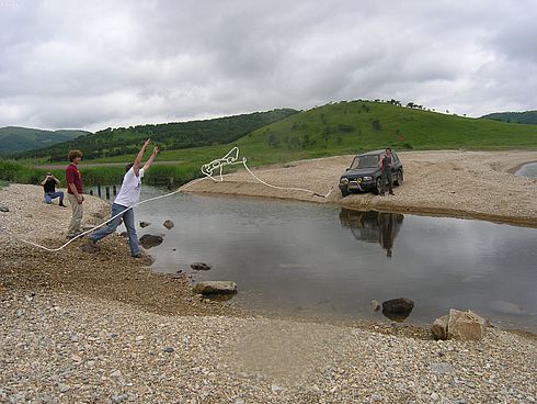

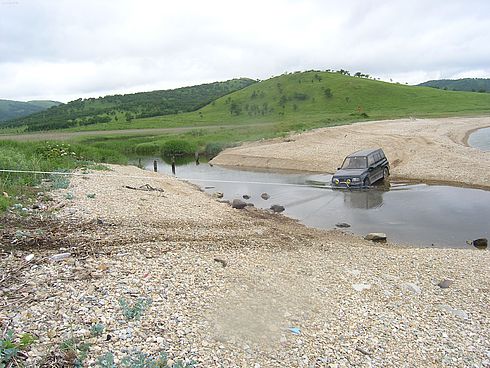

    Трос Полиамидный прикольная штука. Он действительно тянется, даже под легкими машинами. У нас такой продается метражом.
    Таким тросом тягали эскудо через речку переплюйку.
    На всякий случай заглушили движок, на выезде он уперся колесами в камни. Дергал его сафарь, но без последствий.
