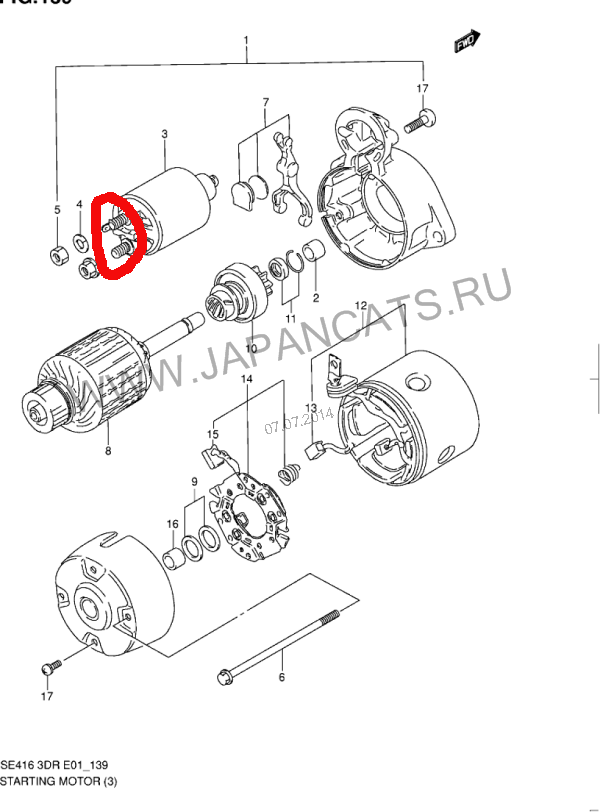

  13. Yanvarina
    Yanvarina
    10 мар 2010
    788
    Баллы:
    324
    Темрюк
    Да попробуй акуратно отвёрткой перемки контакты вот эти CImage.ashx.png если мотор стартера заработает на полную мощность, значит проблема во втягивающем. Если же нет ищи причину в электро моторе. (щётки, обмотка, диодный мост)

  14. circus
    circus
    15 апр 2013
    Баллы:
    проверил перемкнул стартер работает четко, попробую поменяю втягивающие еще раз!
