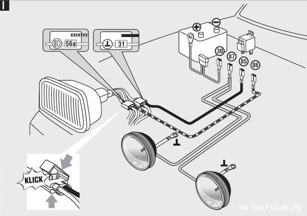

Решил вопрос с нехваткой дальнего света радикально.
Фары стоят hella ff500. Работают параллельно с дальним. Дальняя поездка в темноте показала - вещь!
Есть пара вопросов, которые хочу доделать.
Если кто-то часто ездит по ночам по дорогам с неинтенсивным трафиком - советую.

Круто, интересно ТО пройдет, или снимать их надо, как включаете, кнопкой, или запитали на ПТФ.
Вообще эти фары идут по какому-то стандарут, точно не помню какому, возможно европейскому. ГОСТ допускает до 4 фар дальнего света, да и установлены правильно. Исходя из этого считаю что все должно быть хорошо. ТО проходить в октябре, пройду - отпишусь.
В первом сообщении написал, включаются вместе с дальним светом. Моргаю дальним, они тоже моргают по схеме вот такой:
ТО прошел без проблем.
