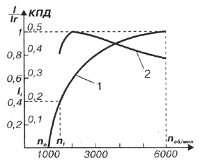

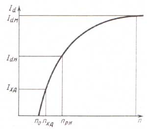

Как это возможно, объясните.
Насколько я понимаю, шкив вращается с одинаковой скоростью. В противном случае интенсивность работы ГУР и генератора была бы разной.
Токоскоростная характеристика автомобильных генераторов
Выходные характеристики автомобильных генераторов
1 - токоскоростная характеристика, 2 - КПД по точкам токоскоростной характеристики

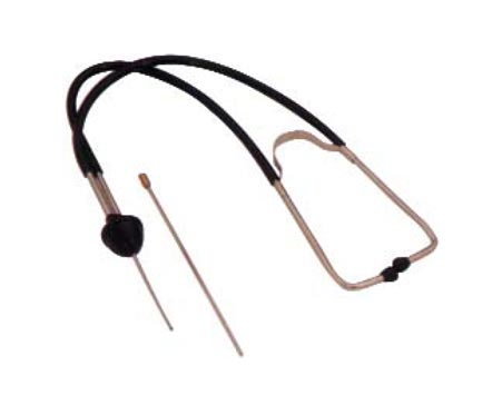

Свистит какой-то подшипник. Точное место звука можно определить с помощью фонендоскопа.
Я это понял. Но как его определишь то, если на ХХ никак не свистит. Только в движении на указанных выше передачах. И только на холодную.
Можно, конечно, поехать с ночи в сервис оставить машину у подъемника, а утром завести и попытаться послушать, но на практике это будет нереально.

Взять фонендоскоп на ночь и послушать у дома утром. Так же возможно этот звук фонендоскопом будет слышен и на прогретой машине.

Вот такой тыкаешь во все ролики и слушаешь. Тот который издает звук, будет шуршать очень отлично и громче. Можно попробовать, это легко.
