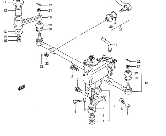

Доброго времени суток !!! Автомобиль Сузуки Витара 1993 г.в. G16B 5-ти дверка. Меняю рулевое. Хочу поменять редуктор ГУРа. Снял почти все ... но никак не могу снять рулевую тягу (№18 на фото) с сошки редуктора (№2) ... все перепробовал ... мож посоветуете что, или съемник может какой есть специальный.

Есть съемники универсальные , разного рода буржуйско-заморские дорогие, к нашим тягам подходит съемник от ВАЗ , стоит копейки . Для снятия сошки с редуктора подходит съемник сошки от ГАЗели. Ну или лом между тягой и сошкой и бить молотком по юбке шарнира на тяге.
Собственно в чем проблема ? Про редуктор много чего написанно , он ремонтируется , регулируется , механизм почти не убиваемый.
