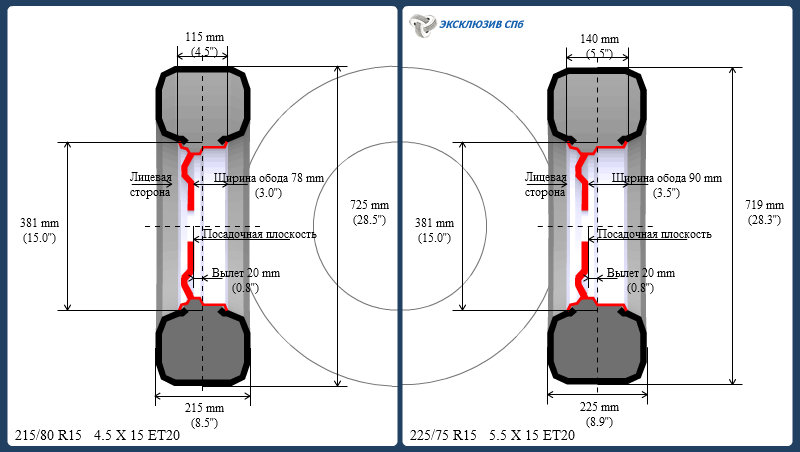

    Изменение клиренса будет аж на 3мм. Резина 215/80/15-диаметр 725мм; резина 225/75/15-719мм. Разницу в 6мм скорее всего даже не заметишь. 114.3381201_2153811721_139.7381201_2253811691_1_270.0_.jpg

    Доброго времени! не просто резина вся дорогая размера такого 215/80/15 я нашел 225/75/15 по 2800 за колесо китай понимаю что разница должна быть небольшой, но проверить негде может кто то юзал на штатных дисках такие размеры вот и спросил будет комфорт или нет, подоидет или нет, а так спасибо ответ насыщенный такой!
