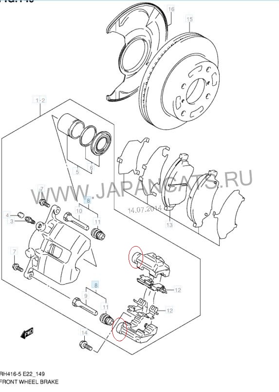

Есть ремкомплект для суппорта 55850-54G00 , 2 направляющие и 2 пыльника под номером 8 на картинке. Только если раздолбаны отверстия в неподвижной скобе, отмечено красными кружками, толку от ремкомплекта ноль.

спасибо.
сам гадал что износилось, втулка или скоба. про рем комплект не знал.
Ребята на СТО говорят что отремонтируют за 500р. заеду к ним через пару дней, спрошу как делать будут. Надеюсь не резинку подкладывать.

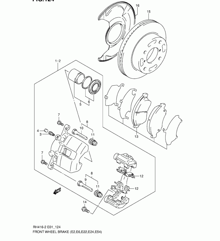

Купил машинку лиана 1.6 4WD 2007 г.в. Сразу в сервис. в общем суппорт 1 захряс. нужен ремкомплект (только резинки) вроде пять штук. Подскажите пожалуйста номер оригинала и не оригинала. До этого в 14ка была, всё в магазинах было...

Почему 5 штук?
55830-54G50 ремкомплект (манжета и пыльник) №6
55201-54G50 пыльник направляющей суппорта №11

Почему 5 штук?
5я- это пыльник-колпачёк ниппеля прокачки №4
