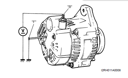

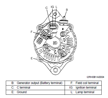

    Генератор можно проверить, и прямо на машине. С торца у него есть "терминал F"
    так вот надо его замкнуть на землю и завести двигатель

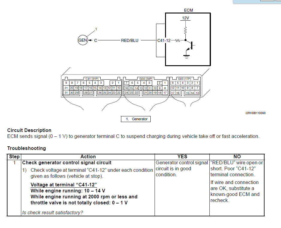

    если он выдает выше стандартного значения (14,2 вольта), то проблема в регуляторе, а генератор нормальный. Если ниже - то проблема в самом генераторе (щетки, обмотки, выпрямительный мост). Если проблема в регуляторе, то прежде чем менять надо проверить еще сигнал управления с ЕСМ
    Подробней в мануале 99500-54G10-01E страница 1J-5
