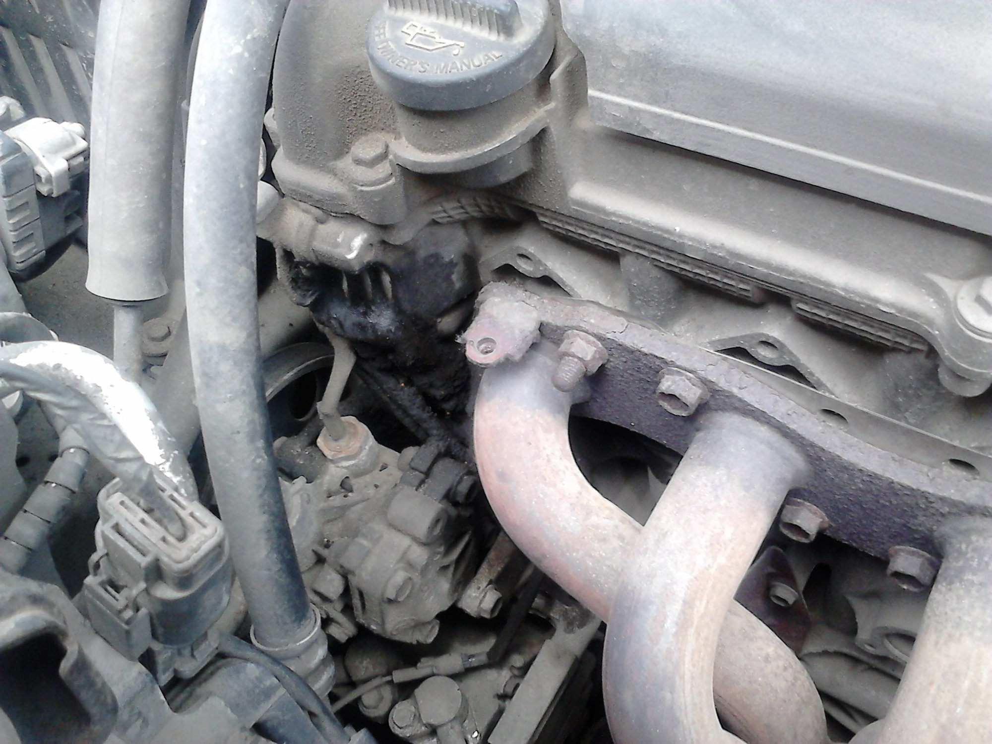

Добрый день!
Недавно заметил что на двигателе появилась грязь (видимо с маслом).
Прокладка клапанной крышке точно не течет (все сухо).
Откуда там может течь масло?
В приложении фото.

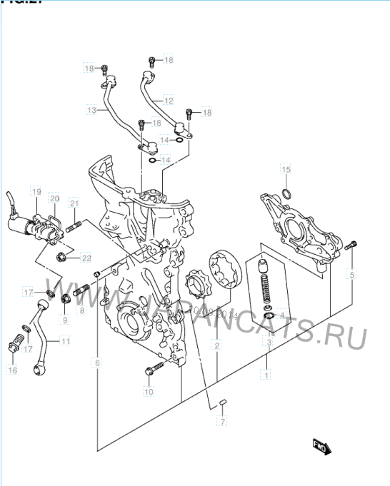

У меня подсирало из под клапана масляного насоса, картинка была такая же. Вылечил заменой резиновой прокладки.[DOUBLEPOST=1407614615,1407614050][/DOUBLEPOST]Под №20

В Екзисте нашел данный раздел, но там нет данной детали.
А код ее не подскажите?

Спасибо. А он меняется снаружи?
Да, снаружи. Делал так: Поддомкратил движок, снял опору полностью, чтобы не мешалась. Поднял движок максимально возможно. Откручиваем штуцер 16, аккуратно отводим трубку 11 в бок, откручиваем 3 гайки 22, не забываем отстегнуть разъем. Все, клапан у Вас в руках. Вместе с прокладкой 20, брал шайбы 17. Шайбы перед установкой отжег, чтобы мягче были. К стати, таким же образом снимал натяжной ролик.

Подскажи, а на другом конце трубки надо ослаблять болт, трубка 11 металлическая полностью?
Трубка 11 полностью металлическая. Я нижний штуцер не ослаблял, если его ослабить, то и медные колечки лучше заменить на новые.
