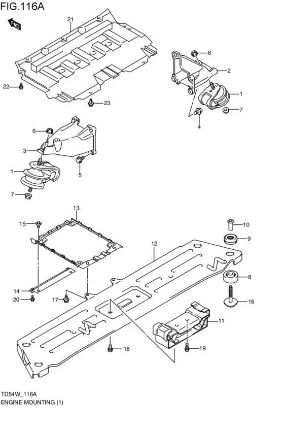

Всем доброго времени суток.
Помогите, пожалуйста, найти номер поперечной балки на которой весит коробка и раздатка.
Перелистал весь оригинальный каталог, а результата ноль.
Балка не выдержала встречи с пеньком...
Заранее, СПАСИБО.

У ESCUDO 2.0L AT 2011 это поз.№12 11730-65J01.Эта деталь претерпевала изменения,поэтому требуется сверятся с Вашим VIN.

да... хреновая эта балка у нас...
обрати внимание на резьбу ... там стоит гайка приваренная к раме( внутри)... ее может сорвать и тогда гемор обеспечен((((
у меня один болт прокручивается... теперь ломаю голову как закрепить
