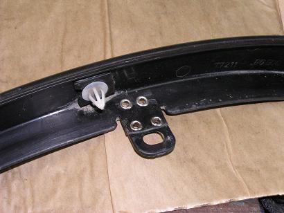

    Нюансы: тщательно отмыть афто и особенно арки, снять колеса, снять подкрылки (это довольно простая, но тяжелая операция, особенно их водрузить на место. я не буду описывать что и как снимать, там все очевидно, имхо. кто ни разу не снимал клипсы сузуковские, скажу, что надо плоской отверткой подцепить центральную часть, а только потом выдергивать всю клипсу), отмыть подкрылки и дать им высохнуть, сначала железной щеткой, потом пластиковой оттираем все арки изнутри, "обезжириваем" все оцетоном (рукам хорошо ;( ), оцетон не жалеть!, потом грунтуем клеем из балона -сохнет. Потом режем вибру по месту, пшыкаем клеем еще раз , через 3-5 минут ставим вибру и тщательно расскатываем валиком ( у виброфильтра тесненный рисунок на фольге, задача этот рисунок весь раскатать). По ходу обнаружил и сфоткал причину энуреза , чехи -гады, это их "произведение"
    для владельцев "обвешенного" Игниса: я еще по ходу укрепил арочный обвес, о то там совсем все на соплях:

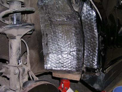

    ну и вот фотки, задняя арка:
    задний подкрылок, его тоже "укрепил", звенеть перестал:

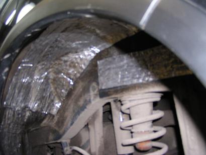

    Передняя арка:
    Передний укрепленный подкрылок, из теории известно, что >70 поверхности шумить не имеет смысла, отдача непропорциональна:

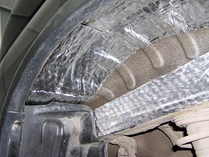

    опять задняя арка:
    Выводы сделать трудно, т.к. одновременно были заменены на летний вариант колеса, да и полгода после последнего летнего пробега, естественно стерли шумовое восприятие "летнего" салона. Понятное дело , что с зимним вариантом сравнить нельзя :)

    Класс! Спасибо.
    А почему оставил незаклееным кусок на последней фотке?
  5. Lotusman
    2 мар 2006
    1.373
    Антипатии:
    на ходовые качества не влияет, вибрации до 200герц. погашены остальным погонажем ;)
