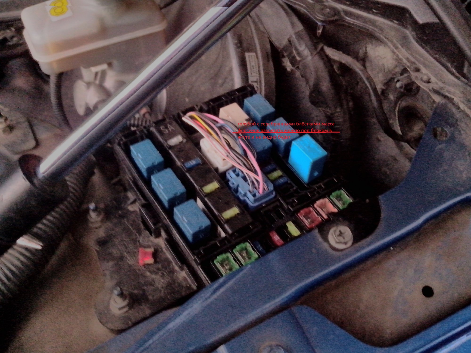

На вот вчера сфотил пока лазил в блок.Правда у меня трёхдверка но думаю что блоки одинаковы,на всякий случай прозвони его на форсунки..
Разрезать его лучше чуть в ниже в жгуте,провода протащить в салон к выключателю,единственно минус что при подключении сканера сразу видно ошибку обрыва массы форсунок,так что лучше ещё спрятать диагностическую фишку
Разрезать его лучше чуть в ниже в жгуте,провода протащить в салон к выключателю,единственно минус что при подключении сканера сразу видно ошибку обрыва массы форсунок,так что лучше ещё спрятать диагностическую фишку Посмотреть вложение 63842
