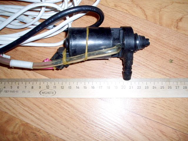

p.s. вот фото насоса омывателя от тойоты, хочу заметить что на всех авто где я видел, везде используется армированный шланг. Вот то что на фото я это использую огород поливать(лень воду таскать). Шланг обычный садовый диаметром ~20 мм длинной около 10-12 метров,цепляю провода к акуму и напор такой что будь здоров несмотря на потери в месте соединения(насос шланг). Этим же насосом наполнял бочку 200 литров из пруда минут за 25, с перерывами на отдых 1-2 мин, перепад по высоте примерно 2,5 метра.
Не нашел свои форсунки чтоб показать, видимо в сарае лежат. Вот похожие на 4 струи, форма струи настроена конфигурацией отверстия.
pp.ss. По поводу расхода жидкости могу сказать следующее, на машине без омывателя бачок ~5литров,с омывателем около ~11 (это по памяти, точно не помню) Не по наслышке знаю что просто плачут и просят переделать на отдельную кнопку. Штатно работает одновременно при включенных фарах вместе с омывателем лобового стекла.(БМВ Х5)
провел эксперимент: двух литровую бутылку наполняет за 14 сек под завязку , при этом еще перед этим прокачивает два метра шланга. Итого получаем примерно 8 литров в минуту.

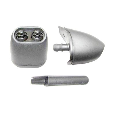

Насос насосом, а определяют всё форсунки однозначно. Вот цитата
"Специальные наконечники омывателя фар Hella c вихревой камерой обеспечивают высокую силу давления воды после прохождения через рассеиватель".
А вообще, о чем дискуссия?
Посмотрел на Авенсисе штатная форсунка имеет довольно большое сечение, грубо 1х3 мм - зубочистка влезает, не то что иголка!

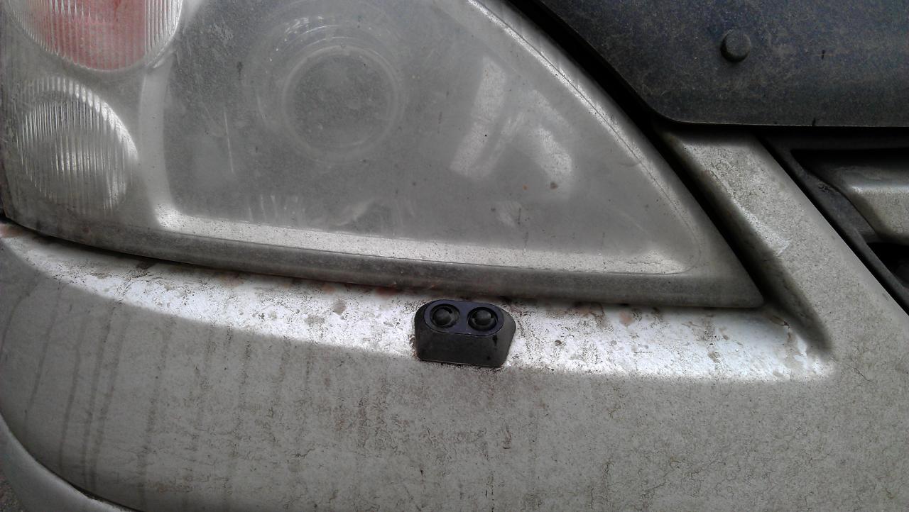

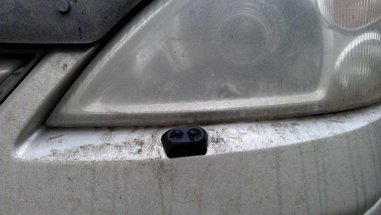

Приветствую!
В прошлом году поставил себе омыватель, т.к. ставил биксеноновые линзы. Омыватели Shome, стоимость комплекта-2100 р. Вся встало нормально, работают без нареканий. Единственный нюанс-пришлось ставить бачок омывателя отдельно, поставил от тазика, классики, кронштейн делал сам. Фотки могу выложить в понедельник, если интересно.

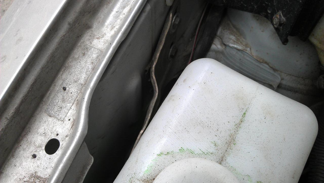

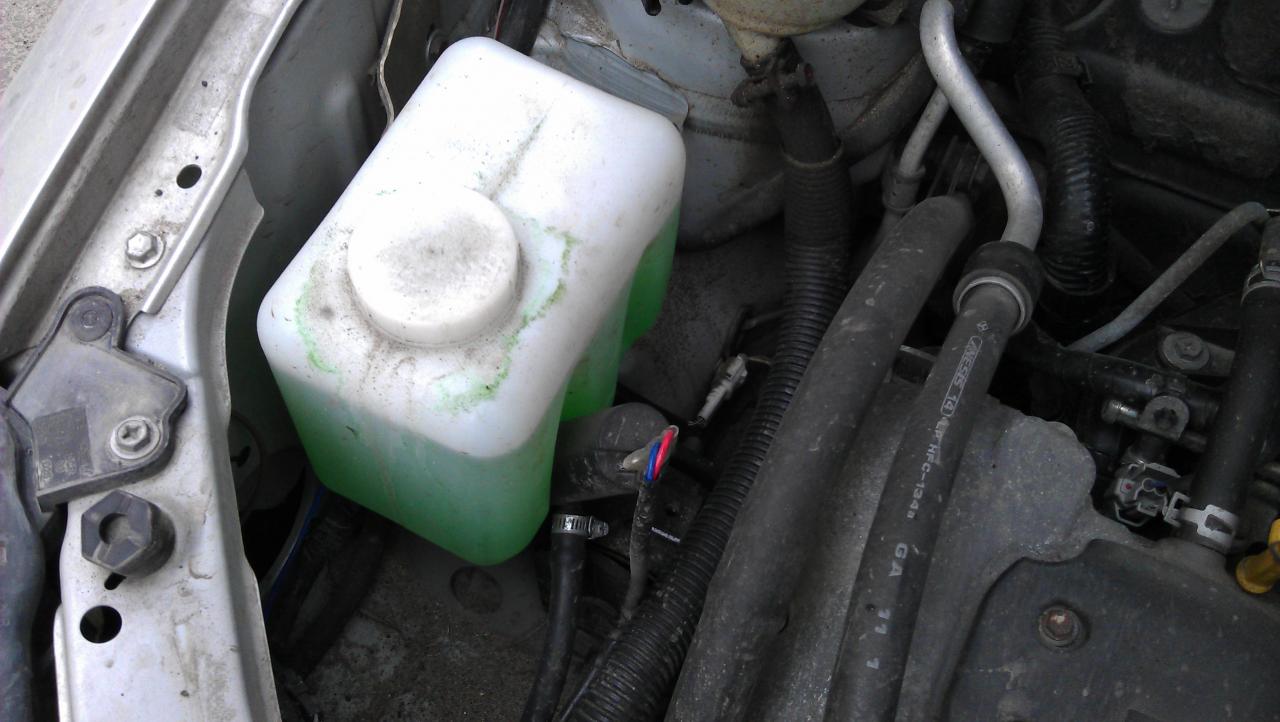

Приветствую.
По просьбе-выкладываю фото форсунок на бампере и бачка омывателя
