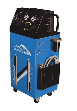

    Я бы не стал с АКПП экспериментировать, мы продаем вот такие установки замены масла в АКПП, там все функции по отсосу старого масла выполняет встроенный насос.
