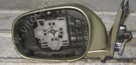

Только поворачиваем зеркало не вниз, а вверх, к небу, так как защелки снизу, две штуки. А сверху находятся два зацепа и пытаясь отщелкнуть зеркало сверху можно их сломать. Защелки снизу весьма неплохо получается отщелкивать тонкой шлицевой отверткой.
На фото снизу в белом пластике две двойные прорези для защелок, а сверху две одинарные прорези для зацепов.
[DOUBLEPOST=1409425421,1409425109][/DOUBLEPOST]Большое спосибо Вам из Софии. Вьi на много помогли мне, а фотография отлично илюстрировать сказано в ответе.
