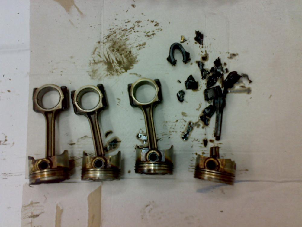

    Ребята! Попадос!!! Рыдаю! Залил СМТ2 в двигло ! Почувствовал снижение мощности! Думал свечи накрылись! Чешу репу. СРОЧНО промывка двигателя!!!:(

    Дык масло у меня Ликви Моле 5в-40. Я же "умнее всех" . Думаю - залью сейчас присадку и будет нам с Боленкой СЧАСТЬЕ вечное! :D . А ка вообще это волшебное чудо-средство из двигателя убрать? Простого замена масла с промывкой хватит?

    Вот что бывает с теми, кто льёт присадки. Это был мой мотор. Результат - замена двигателя.

    что-то я сомвеваюсь в вине присадки . какой хоть был пробег , перебералась ли до этого случая ?

    Так а оффициальная причина обрыва шатуна какая?
