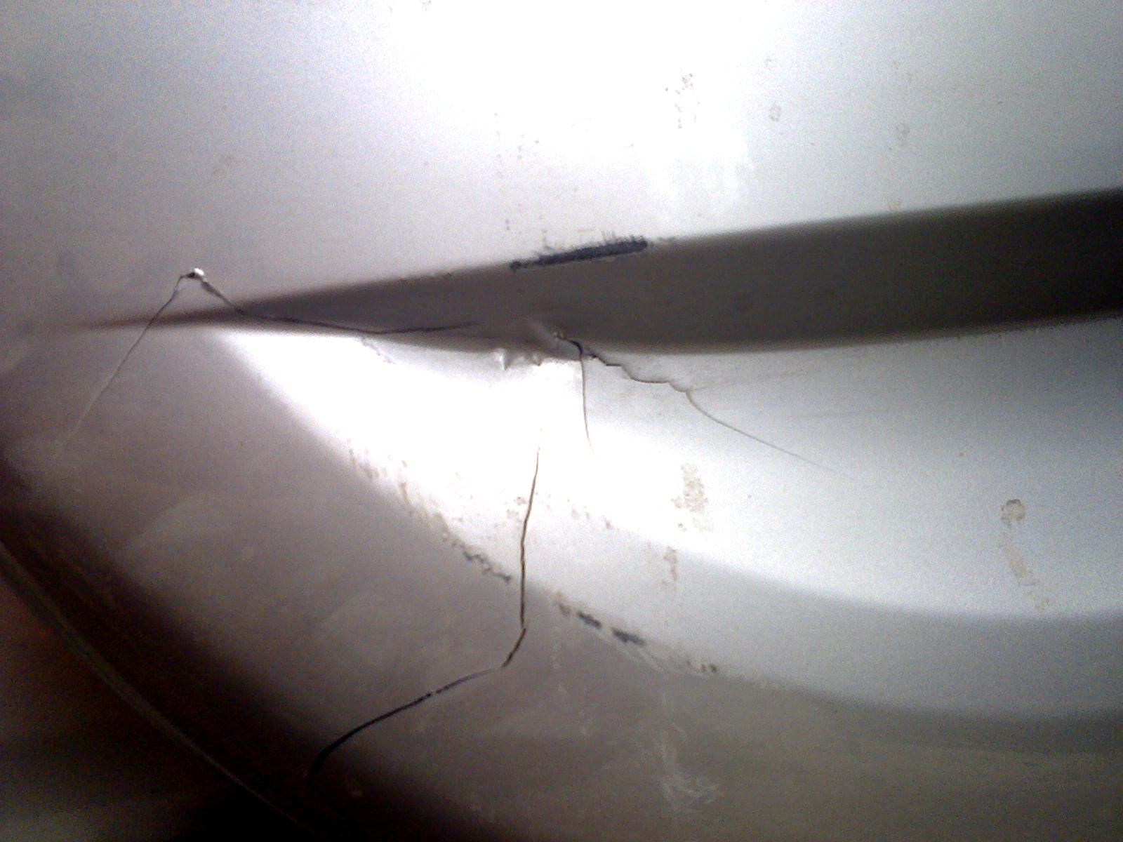

разбил колпак запаски,собственно вопрос кто нибудь его сам делал,и на сколько это геморно? у диллера колпак =23000рублика,за ремонт просят 9000,типо сварить 4500-5000+4500 краска. нашелнесколько объяв,вот две: http://novosibirsk.autobariga.ru/ib/kolpak-zapasnogo-kolesa-suzuki-grand-vitara-28694019.html http://novosibirsk.autobariga.ru/ib/kolpak-zapasnogo-kolesa-suzuki-grand-vitara-30380575.html кто что посоветует?

Привет. Вобщем с ремонтом гемора никакого паяльник, сеточка, шпатлевка и ФЛАГ тебе в руки. Было еще хлеще сделал за 2 дня.
С покраской вот только не знаю как поступить.

можно и без паяльника, на РАВ4 сам чинил, клеил супр клеем (можно КОСМОФЕН), чтобы не разходилось скреплял скотчем, изнутри для усиления темже клеем проклеил полосками крепкой ткани(вариантов много, мне попались под руку джинсы))) ), думаю особенно актуальна проклейка трещины выходящей на край, получилось акуратно, не красил

Cosmoplast 500 он морозоустойчив. Для достоверной информации, делается он кетае, а не в германии, как у всех на сайтах написанно. Хорошее качество у wurth, но я ими резину склеиваю в углах на окнах.
Все эти клеи только для позиционирования детали подходят, на долго не хватит. Как писал Калян42, надо внутри чем нить армировать. Можно взять ткань предварительно пропитав ее эпоксидкой и выложить место удара с большим запасом. Предварительно зачистив и обезжирив это место. Для зачистки лучше взять шкурку погрубее, что бы риски оставались, тогда у ткани будет лучшая адгезия

ну ,что армировать надо это понятно,взять стеклоткань,сначала саму деталь клеить,потом стеклоткань и снова клей. на на сколько это все надежно,вот вопрос. :read:

ну незнаю, я както не размышлял, капнул клей на пластик - растворяет, значит нормуль. припоминаю что клеил "КОНТАКТГЕЛЬ", понравилось что не растекается, но опятьже в тонкие трещины проблемно запихать. наверняка есть и другие клеи в продаже, как вариант можно попробовать клей из набора для моделей и т.д., эпоксид отпал однозначно - нет химической связи, сеточка и паяло оправдана когда пластик ничем не клеится.
незадумывался потому как лучше чем новое всёравно неполучится

Снял колпак посмотрел из нутри,оказывается он уже поялся, те ремонтировался правда не так много. Где был ремонт с наружы заметно небыло и после нынешнего удара то место не лопнуло хотя новая не так долеко

Да это верно сказано, на СТО не просто так паяют всё, а не клеями клеят. Да и по моему проще будет просто впаивать сетку, чем клеить тряпки, но это имхо...Да и под эпоксидку сложно подготовить поверхность, уж больно она часто лопается снова в том же месте.

?Если впаивать сетку можно прожечь сам пластик, там толщина не более двух мм.так что можно нарваться на покупку нового колпака.

Я тоже когда начинал паять боялся, еле давил на сетку. Потом знающий человек подсказал... Брал медную сетку, складывал ВДВОЕ, и топил прямо под пластик. И так с обоих сторон трещин, чтобы намертво держалось всё...Не бояться главное, это кажется что пластик тонкий...

есть интересный дешманский метод ремонта пластика цианоакрилатом (супер-клей, но надо жидкий, а не гель): края трещины обрабатываются на конус, причем при сведении частей детали трещина местами должна быть сквозной, части фиксируются любым способом, одна сторона заклеивается, чтобы клей не вытекал, подливается порция суперклея, он растекается и подсыпаем порцию соды (обычной пищевой, удобно из шприца), сода вызывает мгновенную полимеризацию клея, излишки сдуваются. продолжаем до заполнения трещины. армирование строительной сеткой серпянкой, можно до заполнения трещины, можно после, по ситуации.
также есть более правильный клей, 3M FPRM, но там комплект стоит прилично. но зато с ним колпак сохраняет все свои свойства, в том числе гибкость

Ну по цвету мне он тоже не подходит, у меня серебро, один черт перекрашивать. Договорился на сто запаять и покрасить за 5р. трещина там не сильно большая, я простотак сфотал , чтоб видно хороше было.

Я тоже колпак разбивал, клеил дихлорэтаном, на большие трещины делал изнутри накладки из пластика, что под руку попался.

Да я об этом тоже думал, надо клей только найти. Если пластик стягиваешь на свои места то трещины практически не заметно.

дихлорэтан найти можно, где модельки самолетов продают :)

уж лучше цианоакрилатом, он значительно менее вредный. да и найти попроще
