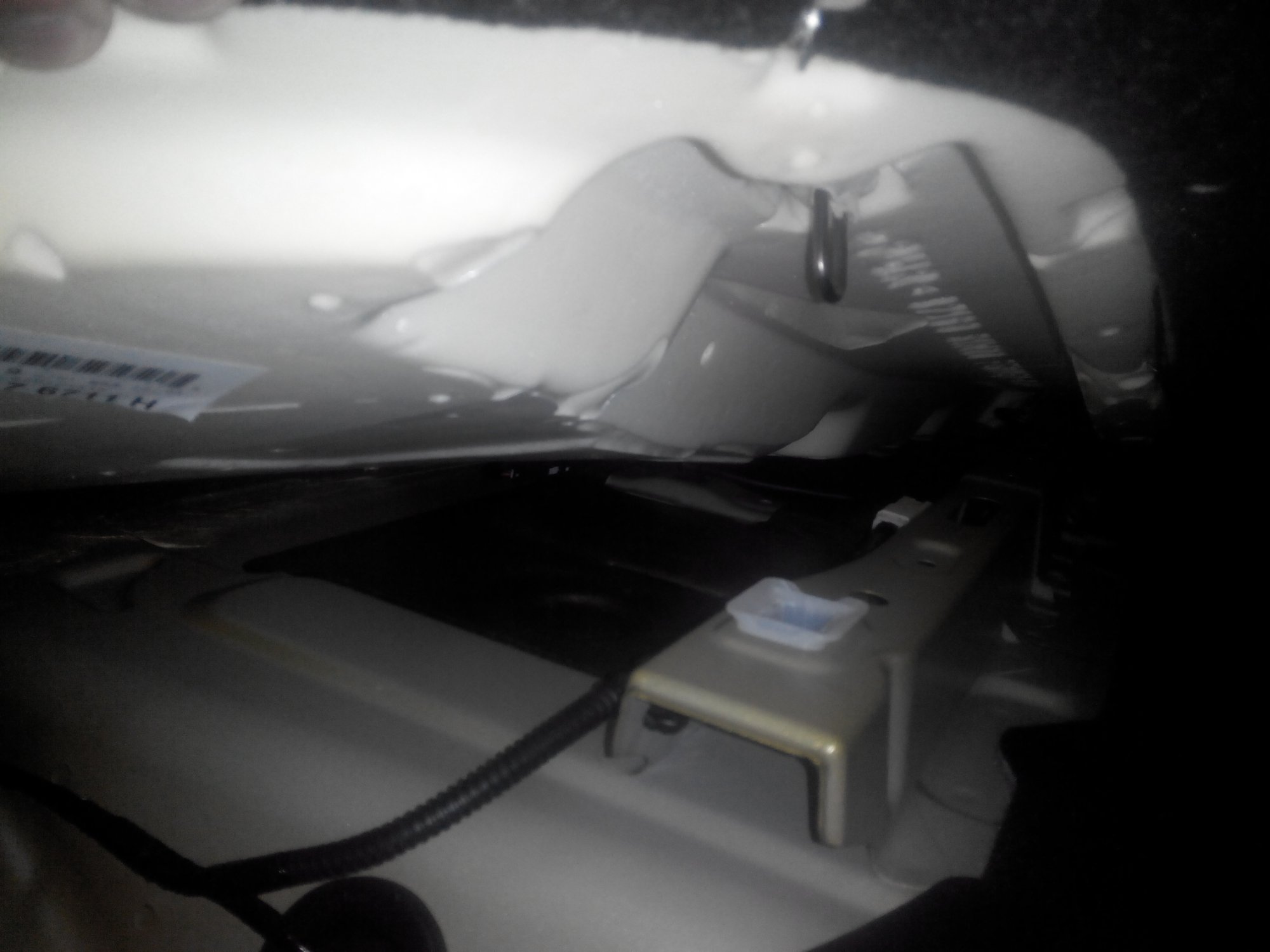

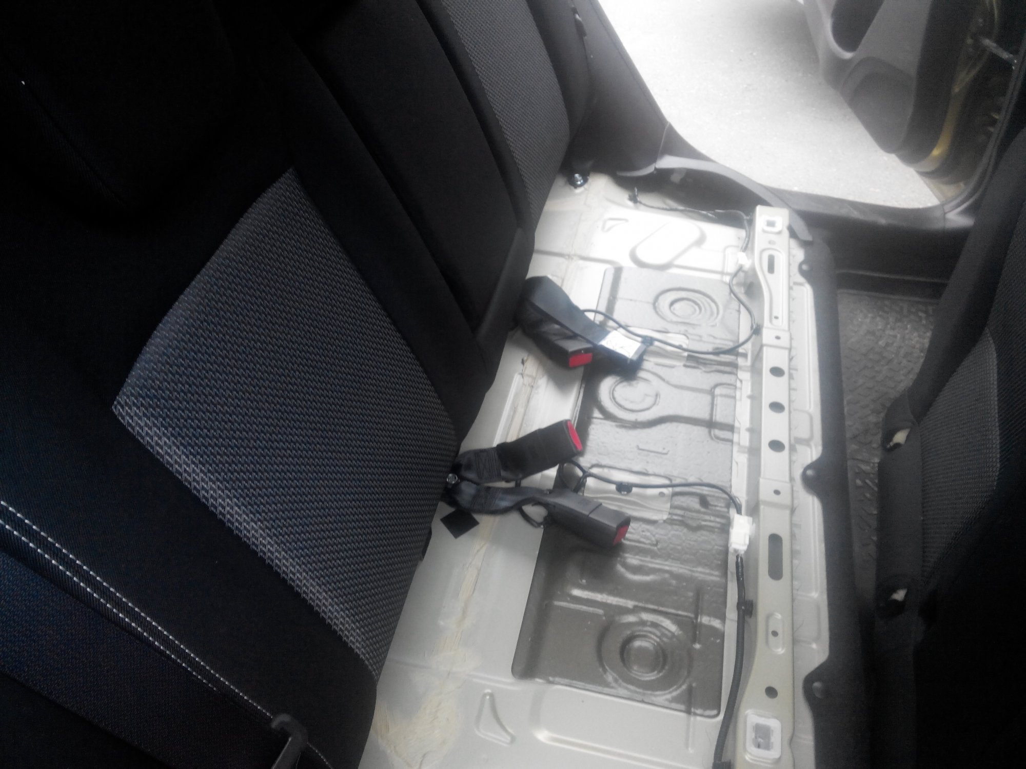

Сначала надо вытянуть пластиковые заглушки, которые стоят на крюках isofix. Никаких болтов или чего-то подобного там нет, их надо просто под углом потянуть на себя.
Само сиденье держится на клипсах (слева и справа спереди под сиденьем, если немного приподнять край сиденья, то их видно). Надо просто аккуратно потянуть вверх в районе клипсы и все.

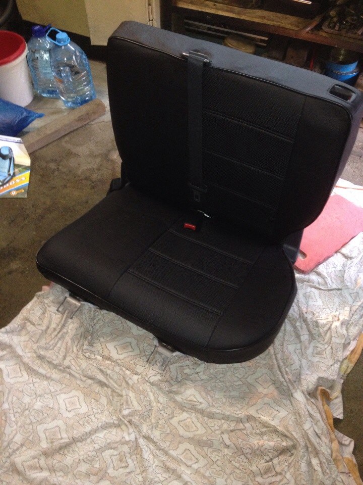

EvgenijT, Большое спасибо за помощь. Все как вы написали так и есть я решил сделать пару фоток при установке чехлов , чтоб ни у кого не было сомнений и желания откручивать болты и гайки и больше никто никого не вводил в заблуждения.
