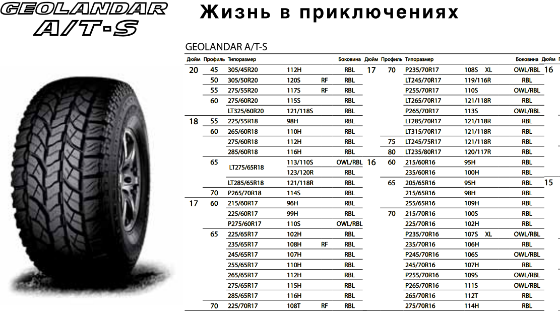

ОПА! а слона то я и не заметил.... это очень хорошие шины!
Нашел еще Toyo Open Country!
И Dunlop AT3!!!
А есть ещё варианты?

А из АТшек на 17 Yokohama G012 Geolandar A/T-S 225/65 R17 102H было бы самое то!!!

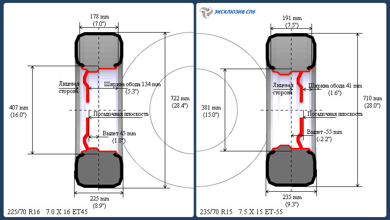

Насколько помню 16 минимум... листай внедорожную подготовку
15ым супорта не дадут одеться... Ради интереса возьми у когонить из знакомых и приложи... просто, можно даже чтоб на шпильки не одевались... в суппорт гораздо раньше упрется

примерял я 15-ки! не втанут они. супорта задевают! сам себе хотел R15 ВЕДЬ ЧЕМ ВЫШЕ ПРОФИЛЬ-ТЕМ МЯГЧЕ ЖОПЕ!))))))
Сильно задевают? А вылет ЕТ не решит вопрос? Какие примерял?
Wintt
25 Март 2008
6,184
866
Лобня и Мск САО
Грандик 06 серебро
Вылет может решить вопрос. только он будет крайне отрицательный... гденить ЕТ=-50... :)
Насколько помню, супорт выступает изрядно от плоскости ступицы наружу... Тоесть он больше по толщине чем ступица... Там никакой ЕТ не поможет.
