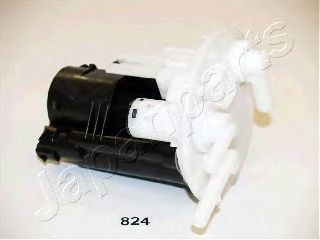

    Всем доброго времени суток, имеем Chevrolet MV 2007 года, по номеру кузова ищется топливный фильтр под номером 15310-78F12, цена кусается!!! Долгие поиски привели к фильтру под номером FC-824S Japan Parts (под заказ проблем нет, имеется еще пару заменителей). Разница с оригиналом только в одном, что сапун сделан на самом фильтре, а в оригинале сапун стоит на корпусе топливного бака. Проблема легко решаемая - затыкаем на фильтре сапун с натужней стороны кому чем удобно (я закрыл болтом посаженным на холодную сварку). Надеюсь что данная информация будет полезна! Если есть еще варианты замены - просьба поделиться!

    :download: класс -молодцааа-это явный плюссс- покажите пожалуйста где из трех трубочек этот сопун на фото--и еще он ставится вместо старого фильтра -типа старый в него вставляется==так он что разборный что ли....или его отдельно ставить под капотом.
