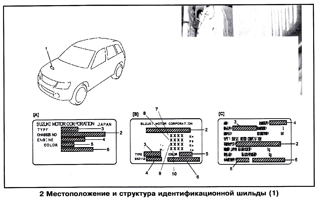

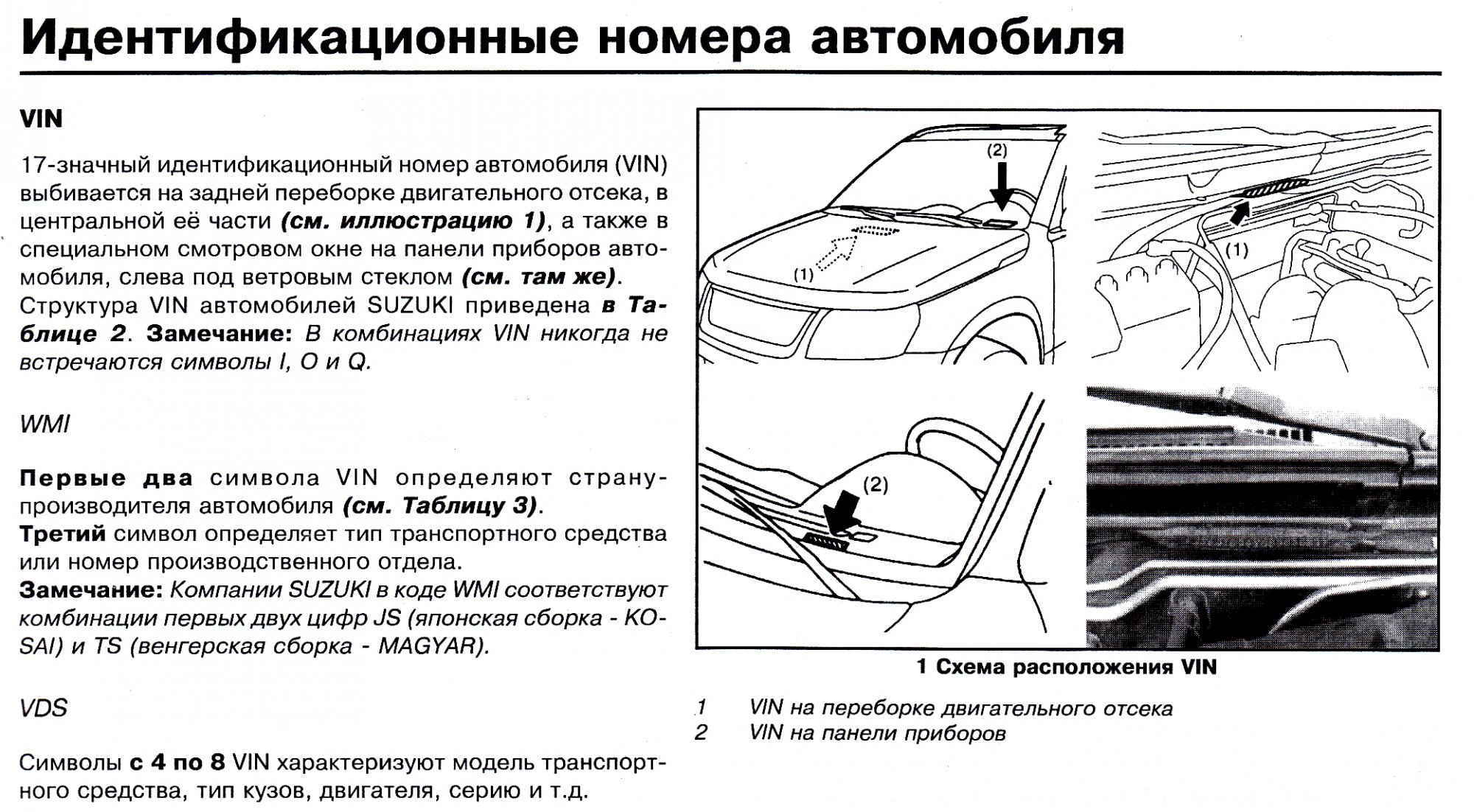

    И еще вопрос - а где находится номер кузова, для ГИБДД?

    Номер кузова, он же VIN, находится в трех местах
    1. На приборной панели, около лобового стекла, в панели прорезано специальное окошко, номер выбит на металле
    2. Под капотом, по центру, под задней кромкой капота выступает металлический хвостик - на нем
    3. На шильдике который приклепан под капотом к колоколу передней правой стойке спереди
    На приборной панели номер есть не у всех. На Эскудо нет VIN, вместо него номер кузова. Смысл тот же но на приборной панели он не делается, только на хвостике под капотом и на шильдике.
    --- сообщения объединены, 27 сен 2014 ---
    Шильдик.
    yrat нравится это.
