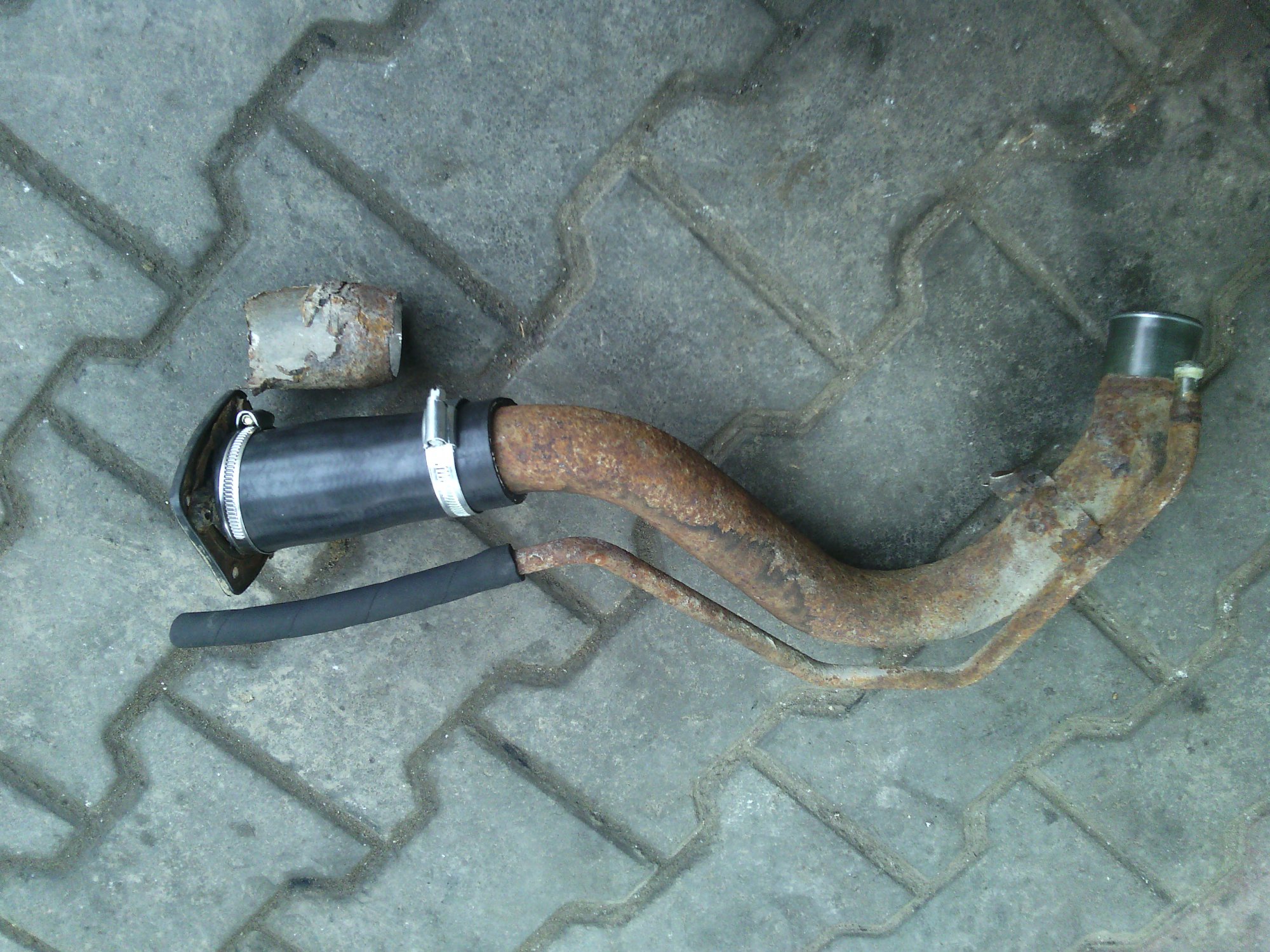

    Всем привет. Сгнила горловина. Денег нет, пришлось колхозить. Необходимо было сделать до вечера.
    ЗАТРАТЫ 610р. !

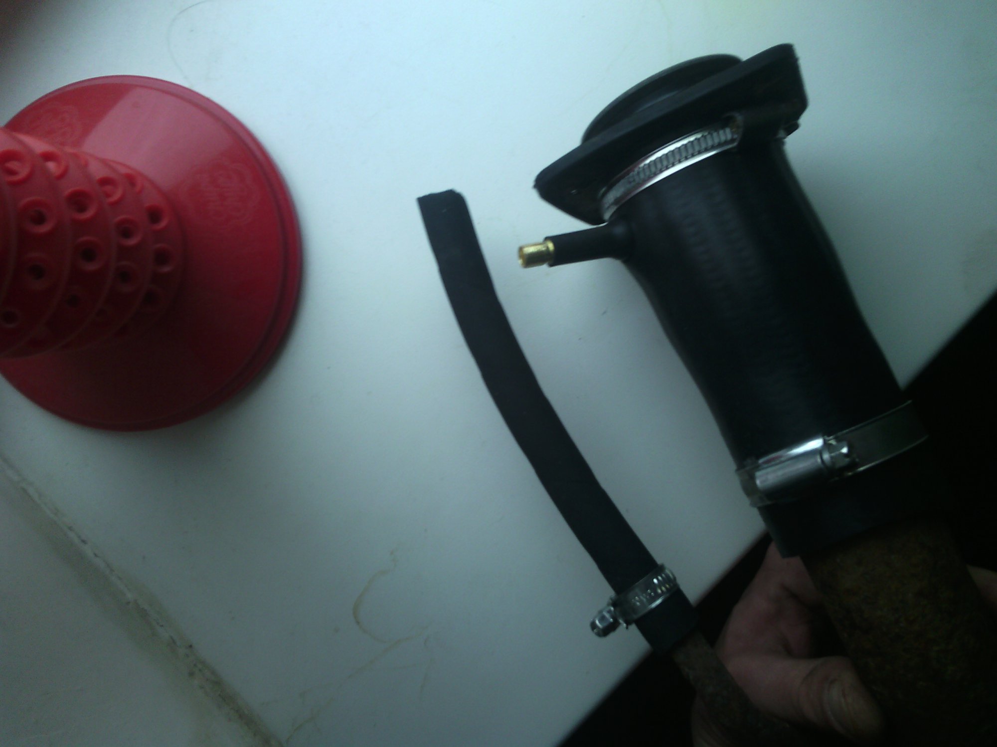

    1. Снял горловину, отрезал гнилой кусок, в ближайшем магазе подобрали от ваза 2115 заливную горловину(она с разным диаметром на концах!!!), к ним металлические хомуты + у соседа немного(10-15см) шланга отрезали диаметром 10мм. и ещё 1 сосок на диски (что бы соединить тонкий и толстый шланг). Вот что получилось:

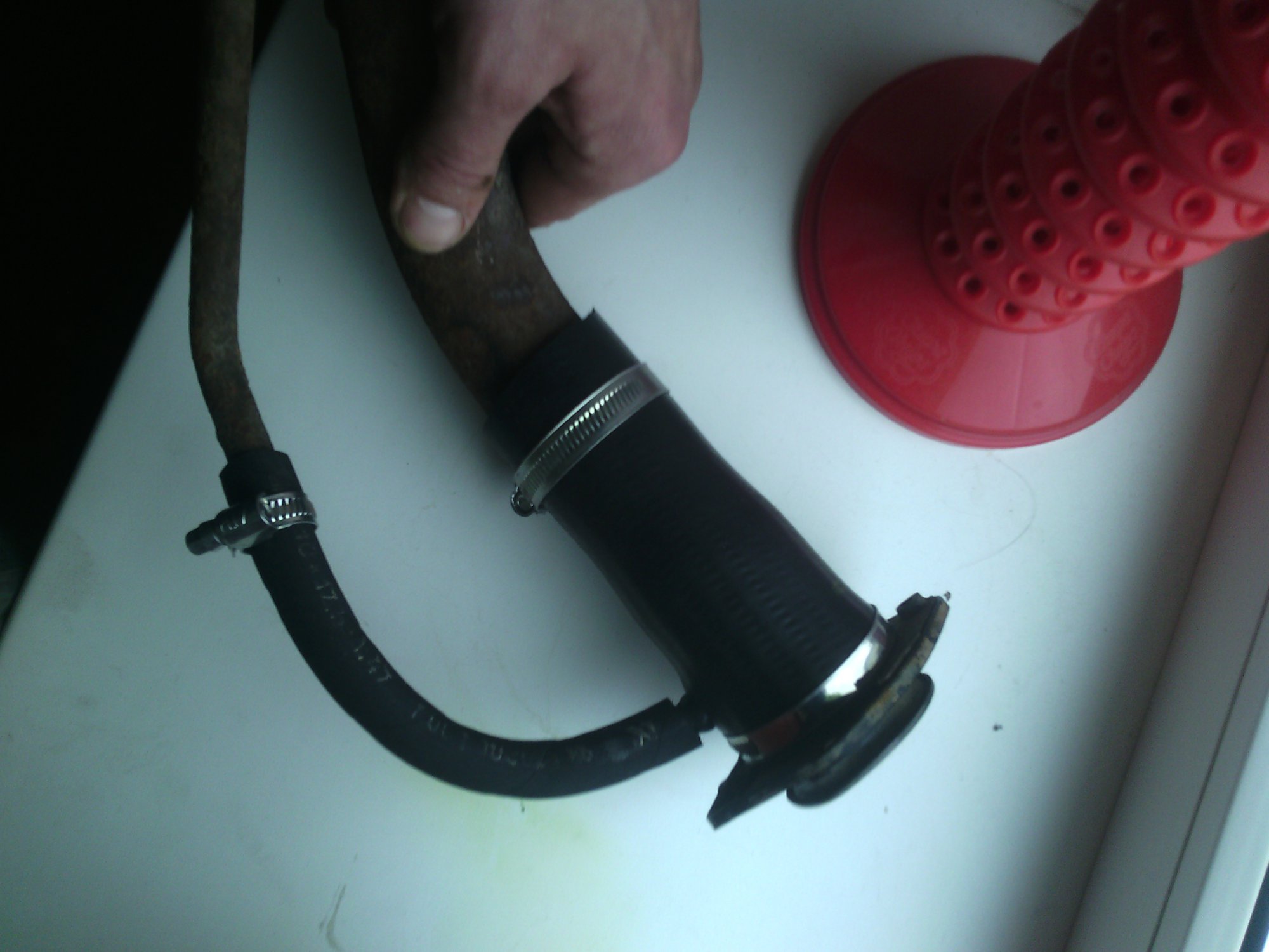

    2. просверлил отверстие в толстом шланге 8мм (большего сверла не нашлось), чуть расшорошил и этого хватило для монтажа соска(не забудте выкрутить золотник!!!) )))
    3. Перед установкой не затягивайте большие хомуты т,к на месте пришлось прокручивать шланг на трубе, подгонять всё при монтаже.
    Может кому и пригодиться ....
