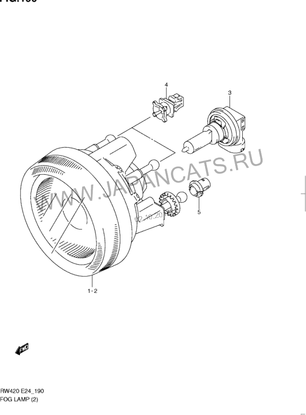

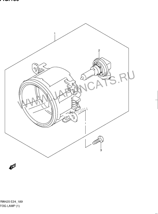

    У классики есть два варианта 35500-63J02 и 35560-54GA0. Вторая точно не оно, а вот первая мне кажется вполне может быть. Или точно кто-то подбирал уже и ничего не подходит?
