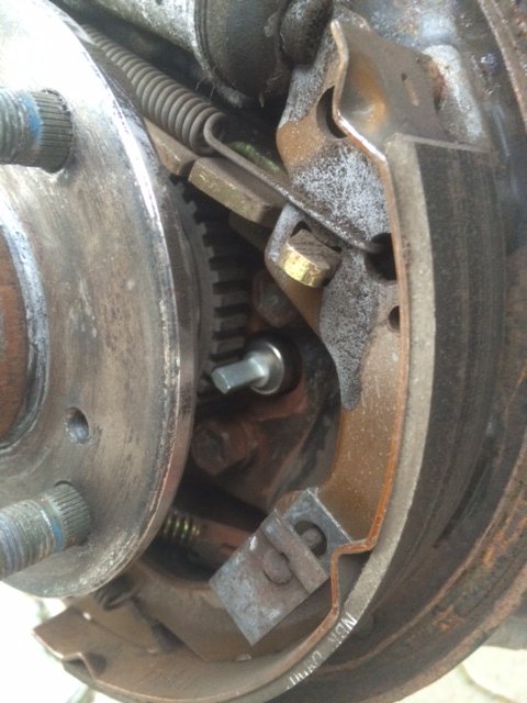

Вот и меня настигла эта злобная лампа ABS на приборке. Считал ошибку - 32 (задний правый датчик колеса). Все бы ничего, если бы не цена новой - дружественный ebay предлагает от 119 Евро!!! Жаба не только стала давить , когда на други тачки ценник около 20!!! В сети много инфы, про ремонт датчиков, надеялся на обрыв кабеля - уже и 1,5 метра прикупил, но чуда не случилось - покрамсал на кусочки, так и не "прозванился" - видать внутри сдох. Расковырять этот композит не получилосью

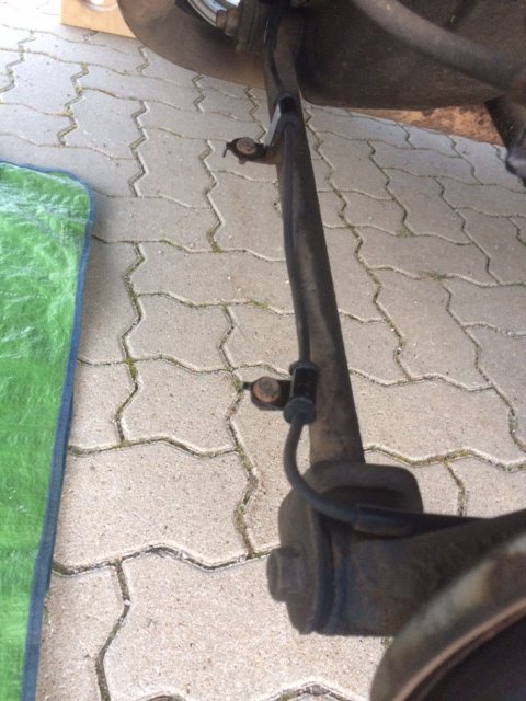

В общем, все сложилось просто наилучшим образом - датчик встал как родной без переделок,
длинны провода за глаза (разьем теперь поставил в салоне, не как у оригинала - на заднем подрамнике), только немного сдвинул хомуты крепления к поперечным рычагам
снял одну клипсу с хомутом, другую ослабил и сдвинул так, что бы она попадала на предусмотренное место в подрамнике. Даже заглушка на проводе от лианы подошла по диаметру отверстия в кузове. Разъем на оригинале "папа" а на лиановском "мама". Проще было не париться и обрезав колодки посадить провода на скрутки, но... для удобства возможной замены помудрил с разъемами - на оригинальном (который от датчика) расковырял Т-образную перегородку, оставив только горизонталь от т - и лиановкая колодка "как дома".... Вживил это в проводку (красный и зеленый провода) и.... моя балено снова с ABS !!!:dance3:
