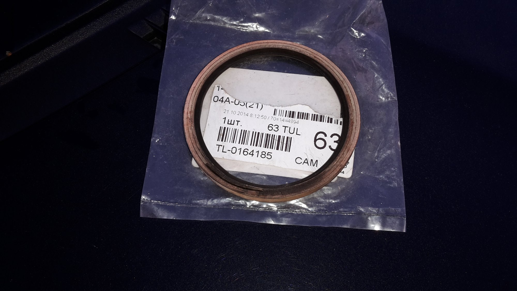

    Спасибо ему огромное, видимо при повороте руля двигатель кренится относительно кузова, и прокладка становится негерметична. Заказал, цена 165 руб. В субботу полез менять.
    Чтобы подобраться надо снять защиту выпускного коллектора и отсоединить несколько трубок от рампы топливной. бензин из них не полился. трещетка, два удлинителя и головка на 14 - две гайки, и верхний фланец нейтрализатора освобожден. Прокладка вынулась легко, в ней прогар в виде трещины. Фото попробую выложить, если кому надо.
    Новую вставил в проточку специальную под нее, фланец прижал из ямы снизу (яма желательна) затянул две гайки, все. Тишина.

  9. kaa63
    30 ноя 2012
    571
    Антипатии:
    Самара
    Номер прокладки в студию:)
  10. vsamsonov74
    26 авг 2011
    136
    Антипатии:
    Алексин
    14184-65J00
    #9 vsamsonov74, 27 окт 2014
