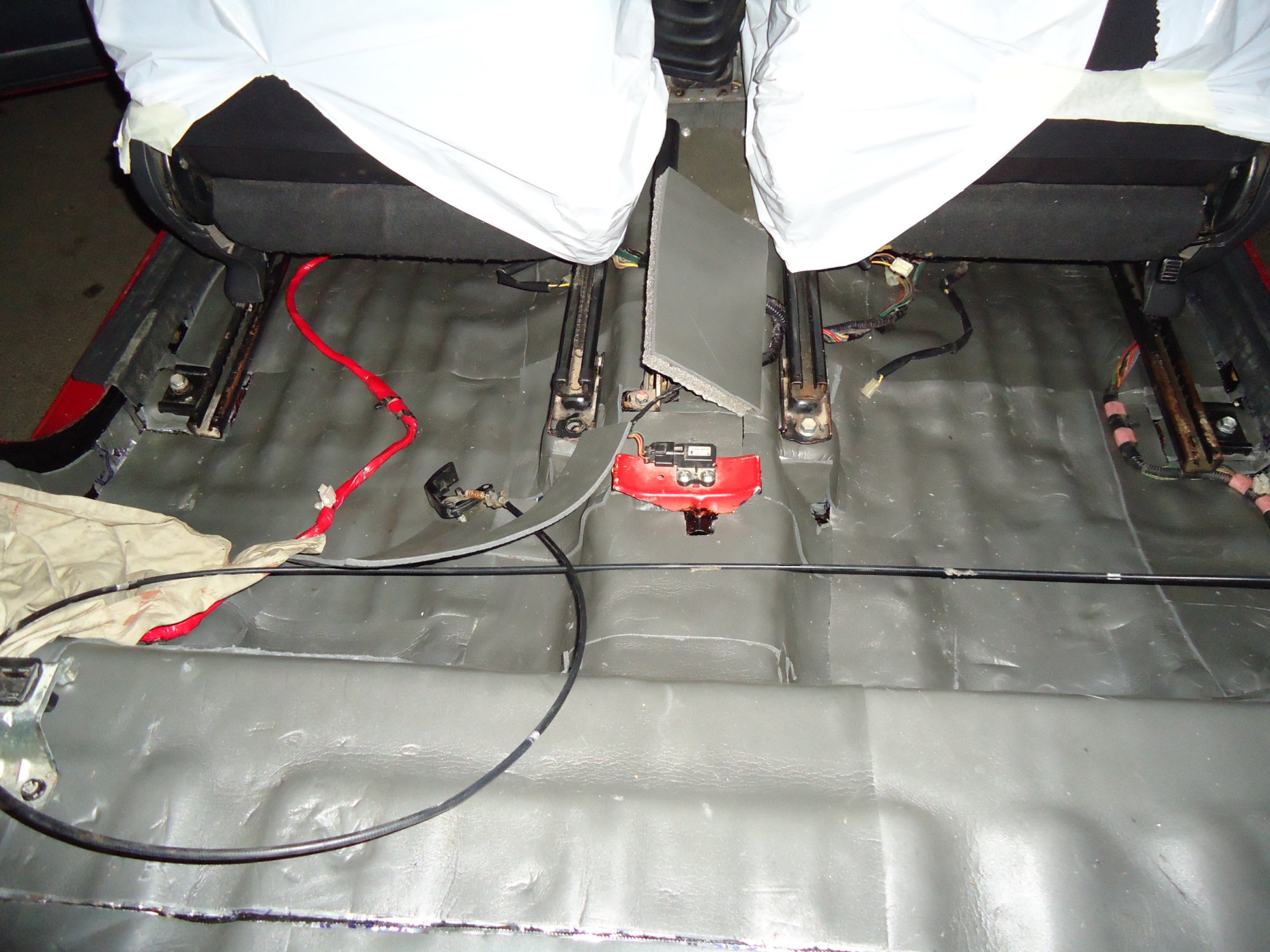

Получилось вроде неплохо:
Иногда приходилось резать кусочки 2*2см и прикатывать поскольку рельеф такой что по другому НУ НИКАК!"!!! Ну простите меня неразумного - дотошный я очень! хотелось заклеить максимально возможную площадь.
