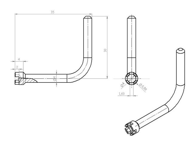

    Не знаю подходит ли к нашей машине, но для регулировки веерных форсунок на Опеле применяют вот такой спец.ключик, который можно изготовить по чертежу:

    У меня до сих пор Опель Астра.Форсунка состоит из корпуса-обоймы и вставленного в него шарика с прорезью для распыления.Шарик (8-10мм)имеет 4 углубления по периметру под этот ключ.Иголкой отрегулировать не получилось(болтается она в прорези и шарик очень плотно посажен).Изготовил подобный ключ.Он надевается на шарик со стороны распылителя.регулировать можно в горизонте(один край веера выше другого)можно по вертикали(ближе к крыше или ближе к щеткам).Все описанное относится к Опелю.Как регулируется на Сузу пока не разглядывал.Если на Сузу тоже ключ и ОД обещают отрегулировать,то лучше с изготовлением ключа не заморачиваться(личный опыт)
